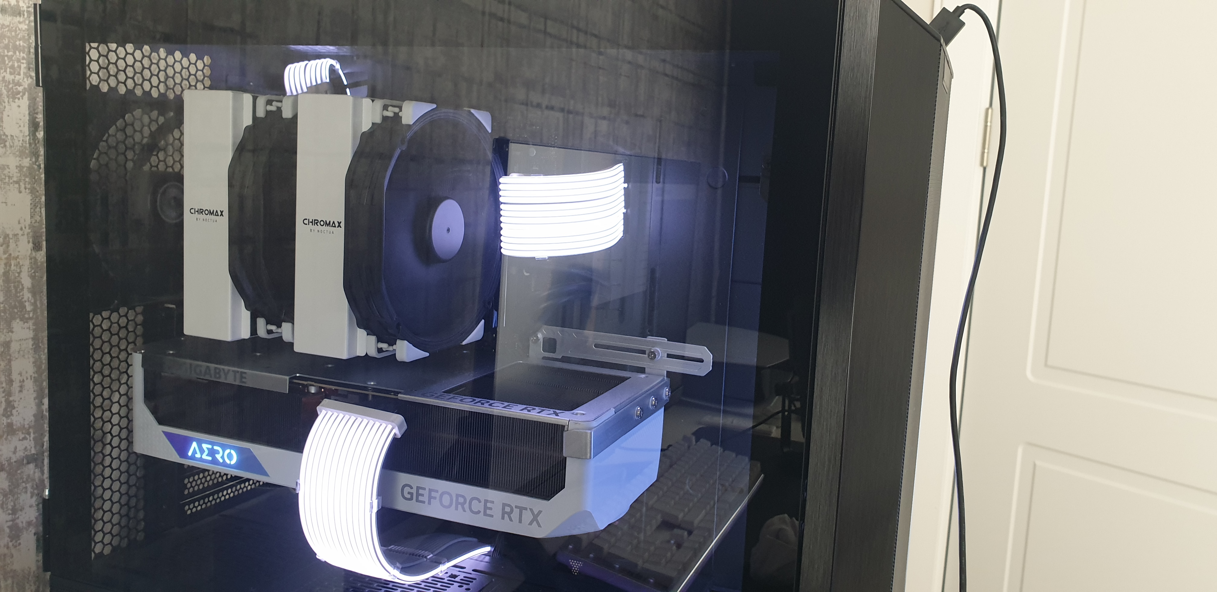

NH-D15 benim sistemde böyle duruyor.

Hocam skinti yaratmiyor degil mi? Bende sahibinden uzerinden NOCTUA sogutucu almayi dusunuyorum.
Hiçbir şey olmaz. Hava soğutmafa arıza diye bir olay yok zaten güzel yanı o. En fazla fanı bozulur onu da al yeni fan tak geç
