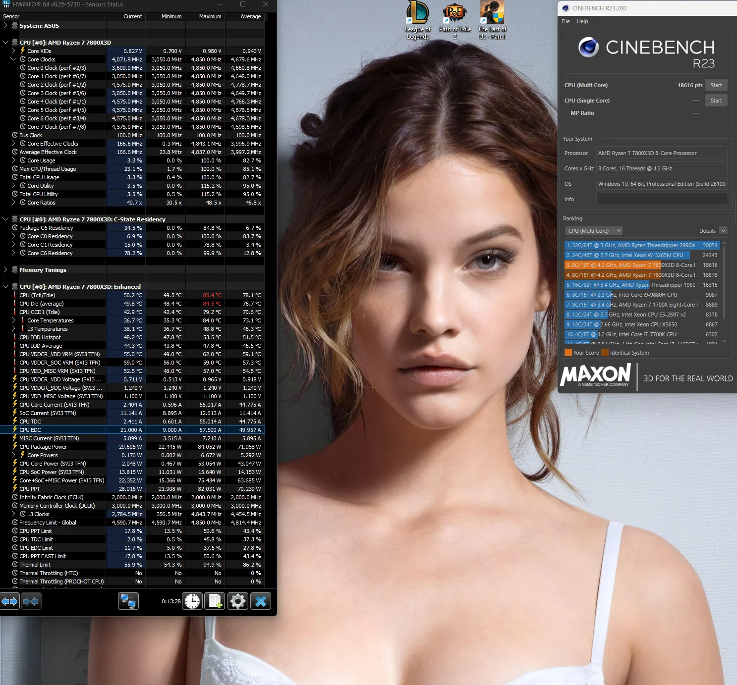

Sistem henüz yeni, test ettiğim tek oyun "The Last Of Us Part 1". Bu oyunda 84 derece gördüm.
Cinebench 24 testindeki değerlerimi de ekliyorum.

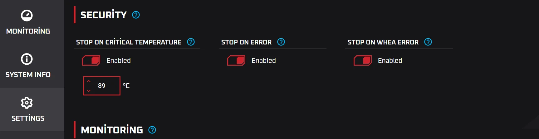

Şuradan indir. Uygulamayı açınca şu ayarları yap.

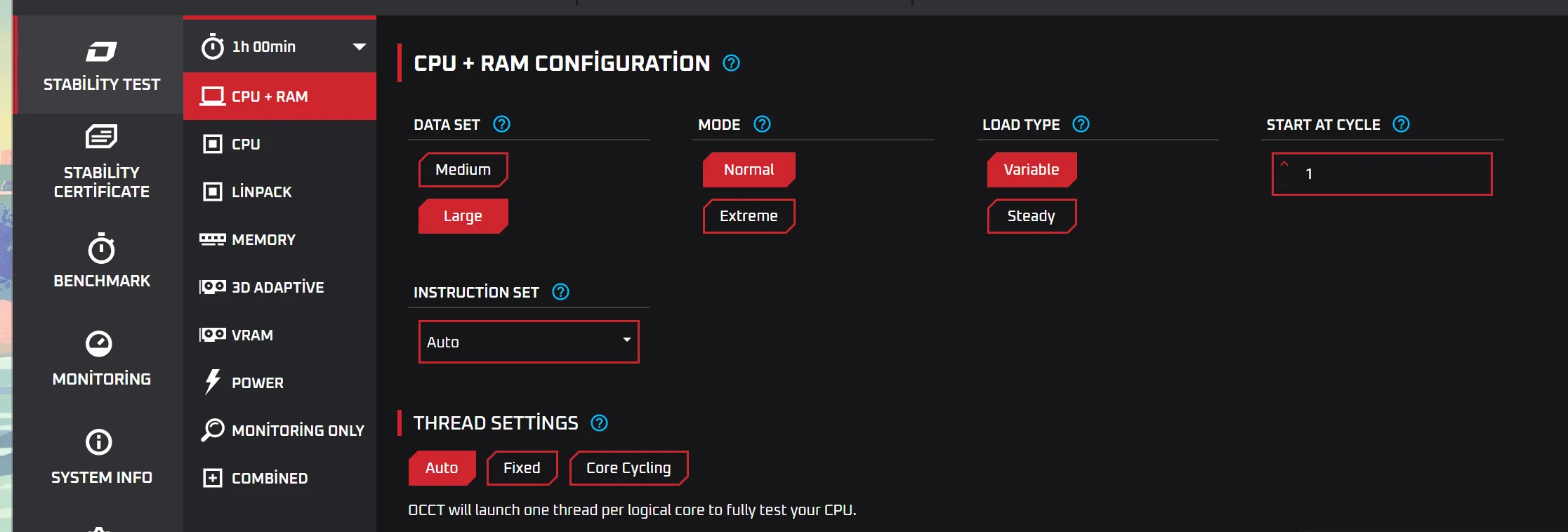

CPU + RAM ekranına gelip stabilite testi başlat.
Eğer test başarılı biterse, yüksek ihtimalle bir sorunun olmaz gibi. İşlemcin iyi duruyor çünkü.

aşağıdaki ayar dışında hepsini uyguladım hocam ek olarak pbo ayarları:
Curve Optimizer / All cores / -30
Cpu boost clock override / +200
platform thermal throttle ctrl / 89
Gear Down Mode: Enable (Ai Tweaker>DRAM Timing Control) bu ayar bende yok.

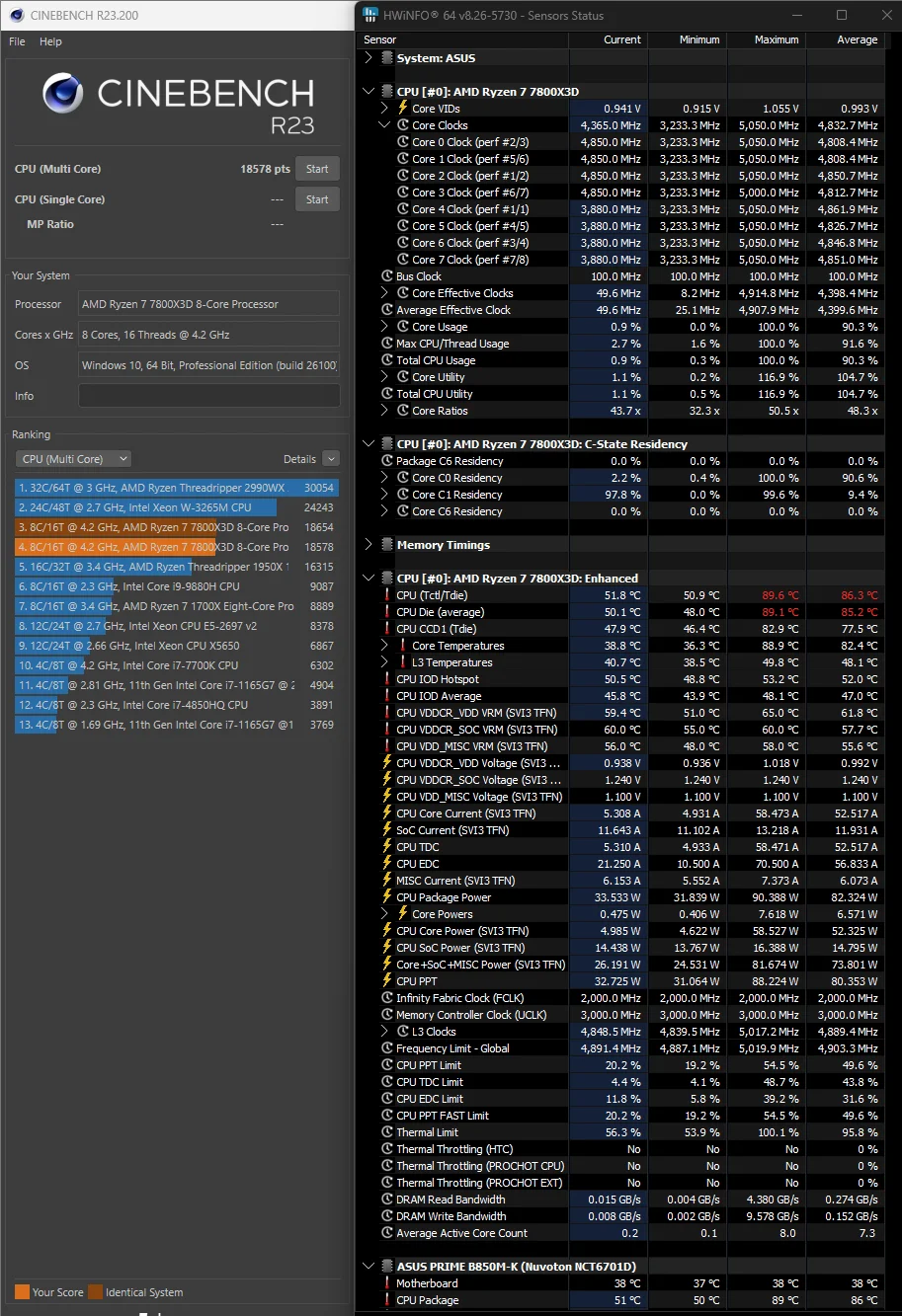

cinebench r23 testini ekliyorum.
Görünen o ki bugün gördüğüm en yüksek sıcaklık bu testte oldu. Puan daha fazla olabilirdi ama test esnasında birkaç kez thermal limite takıldı.
    217.7 KB · Hit: 38

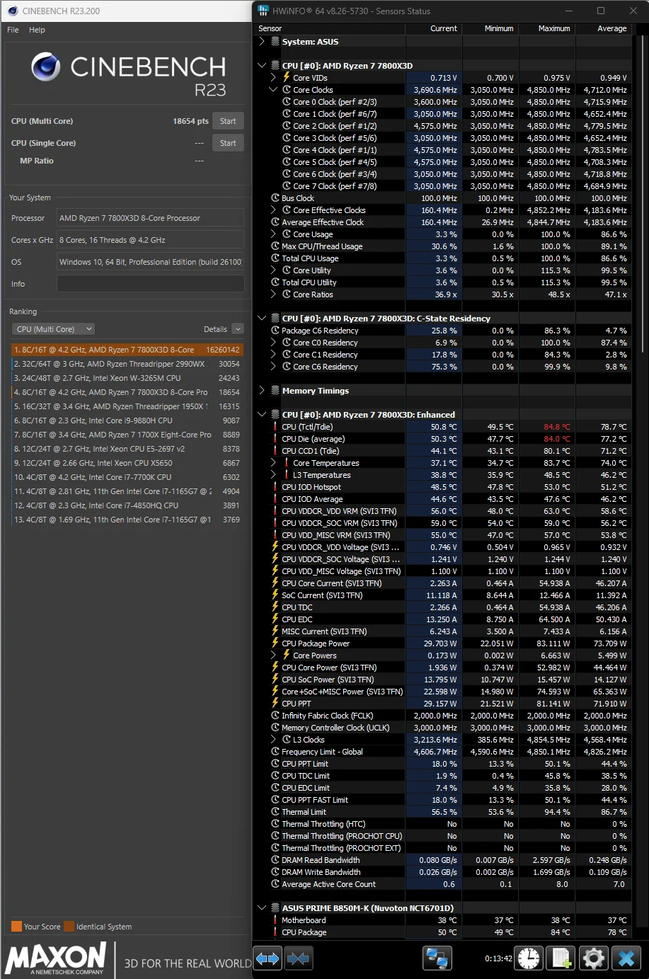

En iyi cinebench r23 skorunu ve aynı zamanda en düşük sıcaklığı elde ettiğim ayarlar:
tüm bios ayarlarını default'a çekip ardından:
1-EXPO Tweaker
2-Curve Optimizer / All cores / -25
3-Cpu boost clock override / -200
4-Platform thermal throttle limit/ 89
Oyun performansı çok daha iyi noktalara çıkarılabilir. Ama oyun gücü zaten aşırı iyi noktada. Genel kullanım, serinlik ve sessizlik için en iyi ayar bu oldu. Son testim:
    322 KB · Hit: 37
-200 boost clock override hiç denememiştim. Cinebench skoru yükseltmek için ilginç bir yöntem.
Normalde 4866 veya 4813 Mhz hızlarında takılır benim işlemci Multi-Core testinde ve şu ana dek aldığım en iyi skor 18530 gibi bir şey olmuştu. Seninki 4600'lerde takılıp bu skoru alması baya iyiymiş.
