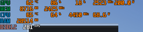

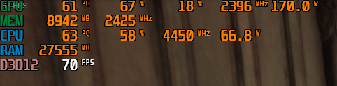

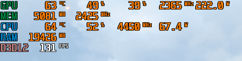

Herkese iyi sosyaller, 3 gün önce 7800XT Pulse modelini aldım kullandığım ilk gün herhangi bir ses yoktu, şimdi ise cızırtıya benzer ince bir ses geliyor, masaüstünde boşta çalışırken herhangi bir ses yok ama oyuna girdiğim an menüde bile cızırtı başlıyor, ayrıca oyunlarda darboğaza benzer droplar giriyor ve RAM kullanımı 16 GB RAM olmasına rağmen tuhaf seviyelere çıkıyor, 1080p monitör kullanıyorum. PSU olarak Sharkoon SHP 650 v2 650W kullanıyorum.
Test ettiğim bazı oyunlardan SS'ler yükledim.
Fan sesinden hariç ince tiz bir ses mevcut kulaklık kullandıgım için sesi duymuyorum ama sorun teşkil edecek bir durummu bilemedim.
    53.9 KB · Hit: 19
    40 KB · Hit: 15
    88.3 KB · Hit: 15
    79.7 KB · Hit: 15
