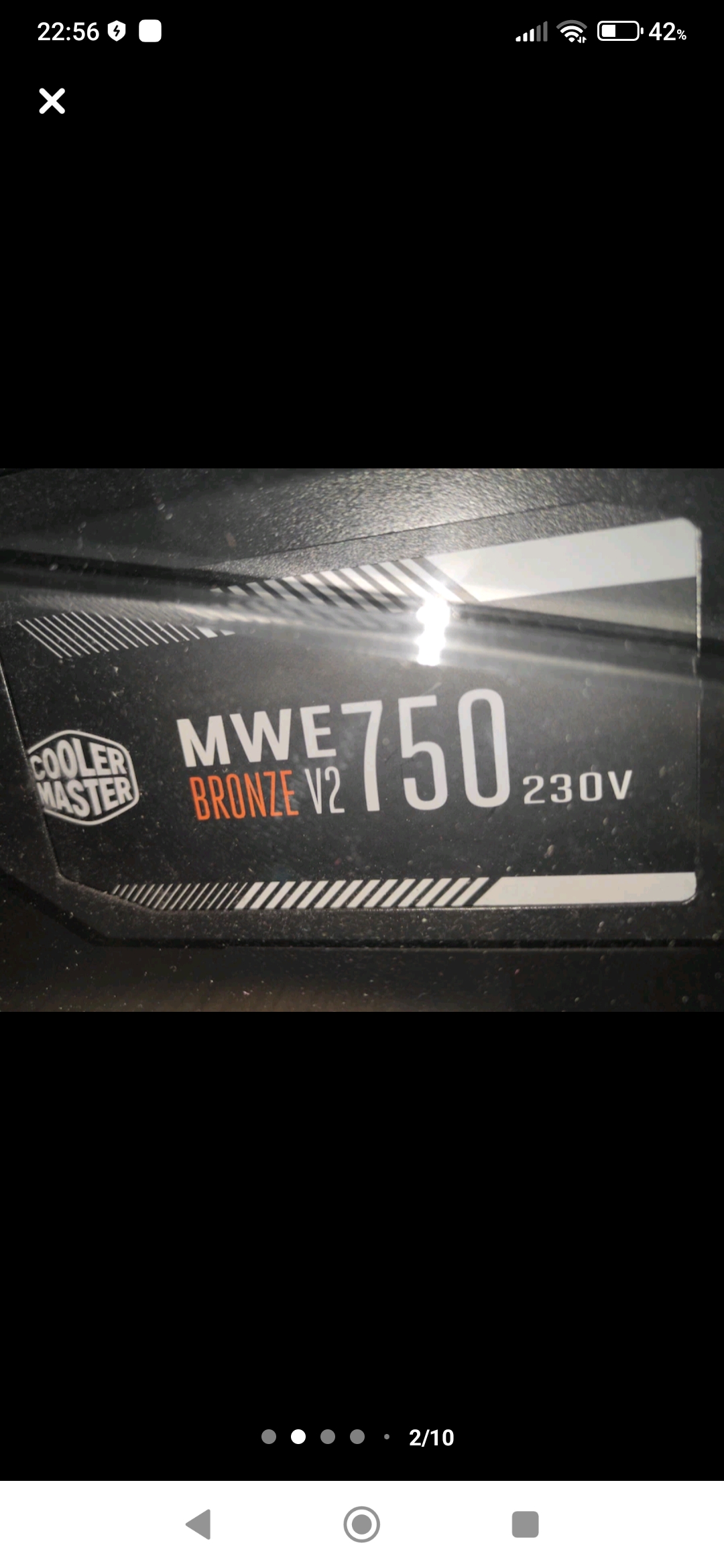

Merhaba.
Başlıktaki gibi böyle bir şey mümkün mü?
Mümkünse nasıl? RTX 3070 Ti Aorus Master ekran kartımın güç girişleri 8+8+6 olduğu için şu anda kullandığım Cooler Master 750W 80+Bronze güç kaynağımin güç girişleri 8+8.
molex kablolarını dönüştürücü ile çevirerek yapabilirsin, ama tavsiyem değil.
bu arada mwe v2 bronze olması lazım, 4 adet 6+2 bağlantısı var, 2 ayrı kablo şeklinde. dönüştürmeye falan gerek yok yani.
ustam gpu da 3 giriş var ve biri 6 pin psu da 2 çıkış var sorun tam bu değil mi?
Aynen
Bendekiler 2 tane 6+2 Ekran Kartımın ki 6+2,6+2,4+2
Aynen
4+2 zaten tek 6 eder. 4+2 diye giriş yok. Aynı şekilde 8 diye de yok. 8=6+2 .
PSU bu ise takabiliyor olman lazım yani
Benim psunun fotoğrafini koydum
    561.7 KB · Hit: 29
yeterli sayıda pcı e kablo yok ise 1 tane çoğaltıcı işini görecektir
Kullandığın PSU'da gereken kablolar mevcut.
Merhaba.
bu psuya takabilirsin zaten kartı.
yeterli sayıda kablo var sen görememiş olabilr misin boşuna çoğaltıcı alma
Bu psu da gerekli kabloların olması lazım :/
