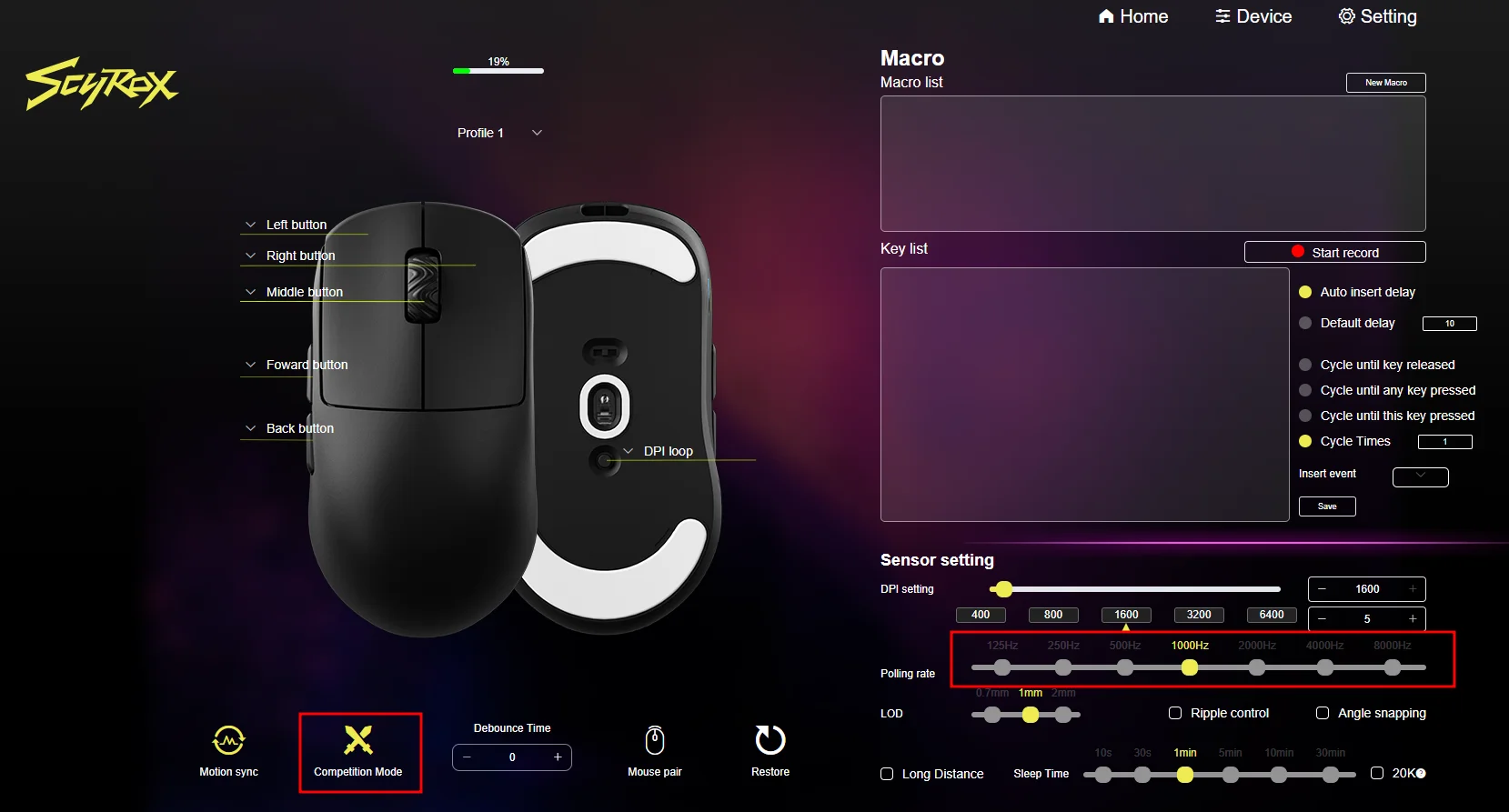

Scyrox V8 kullanıyorum, 1K Hz 5700X işlemci ile. Sadece ayarlarında competitive mode açık. O da pili biraz yoruyor, ama cpu tarafına çok etkisi yok.

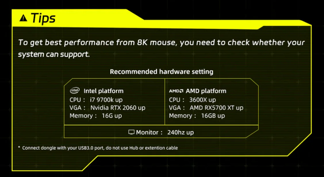

Ayrıca Scyrox 8K Hz için 240 Hz monitör ve iyi bir işlemci istediğini belirteyim. Buradaki istekler tüm 8K Hz fareler için geçerli diyebilirim. En iyi deneyimi bunda veriyor. Ama yine de hatırlatayım çoğu oyun 1K Hz üstünü desteklemiyor, hatta desteklemeyenlerde işlemciniz X3D falan olsa bile garip takılmalar yaşanabiliyor.
