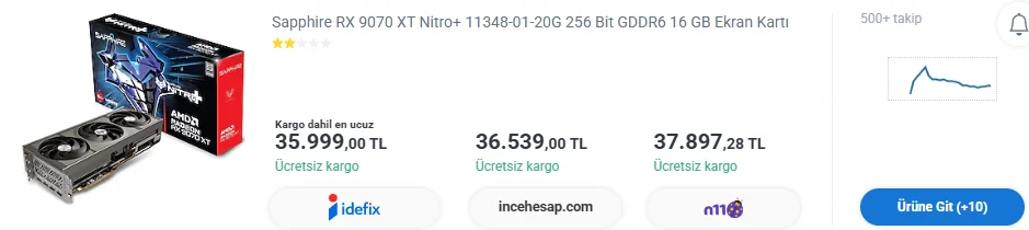

şu an nitro+ öneririm fiyatı da diğer üst modellere göre çok iyi.
5070 ti düşünecek olursam 50-55k vermem gerekecek o yüzden 9070 xtnin soğutucusu iyi olan modellerine bakıyorum
taichi aorus nitro arasından aorusta 4 yıl garanti varmış galiba özel olarak
nitroda cw olabiliyormuş

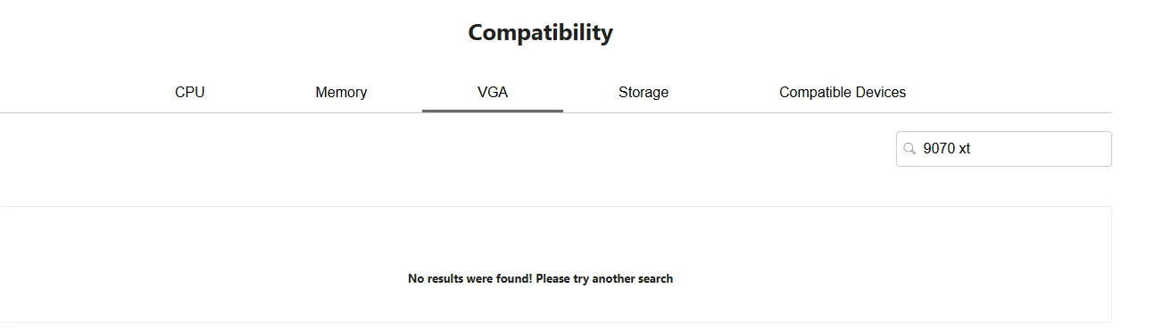

b850 tomahawk modelinin destekleme listesinde 9070 xt ekran kartı yok yine de çalışır değil mi pcie 5.0 slotu var çünkü
b850 gaming plusta var ama alt segment ve vram soğutmaları falan daha düşük seviye
Anakartların teknik olarak destekleyip desteklemediği GPU diye bir şey yok hocam.
PCIe slot türü yazar sadece bu da yeterli. 2k'ya alacağınız bir anakartta çalıştırır bugün bu kartları. x16 slotu olduğu sürece.
sanırım nitro + modelini mağazaya gidip batch numarasına bakıp yeniyse öyle alacağım
yeni üretim modellerin bobinini değiştirmişler cw çok çok daha nadir oluyormuş

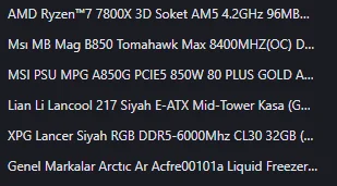

Hocam size birde naçishane tavsiyem eğer 2K oyun oynayacaksanız 7800X3D yerine 9700x alın.
Benim bugünkü aklım olsa 9800x3D yerine 9700X alır geçerdim.
2K Oyunda 9700x ile 9800x3D arasında fark yok. 7800x3D ile de olmayacak.
9700X darboğazda yapmayacak 9070 XT ile. 1080p düşük ayarda FPS oynanmayacaksa açıkçası cpu yatırımı bence çok doğru değil.
İhtiyaca göre almak gerekiyor.
Gerçi 7800x3D ile arada çok az fiyat farkı var ama şahsen daha az ısınması ve oyun dışı performansıyla da 9700x'i de düşünün derim.
