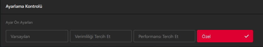

Ekran Kartınızı ağır yükte çalıştıracak : Render, Oyun veyahut Program tarzında bir şeyi açın. Ardından ALT + R tuşlarına basarak AMD Adrenalin Yazılımını açın. Ardından Performans oradanda ayarlama bölümüne gelin.
Ayarlama köntrolünü özele,

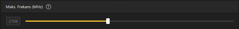

Eğer GPU'nuz Fabrika çıkışlı OC'li (Overclock'lu) deyilse saat hızları otomatik olarak 2400-2500Mhz arasında bir değerlerde olması gerekiyor.
benim değerlerim 2518MHz'idi, ben bunu 2708Mhz ayarına çektim. (Abartmadığınız sürece benzer Mhz'ler veya daha üstü Mhzler kullanabilirsiniz).

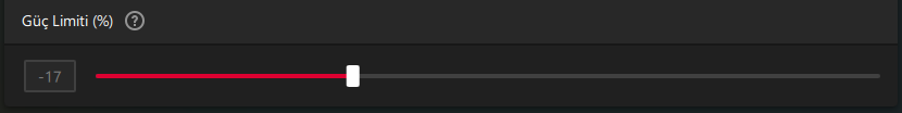

Burdaki sekmede ekran kartınızın çekeceği gücü ayarlayacağız. (9070 XT Standartı maksimum %10 kadar fazladan güç verip -30 a kadar düşürebiliyorsunuz (Diğer AMD GPU'larda bir fikrim bulunmamaktadır))
Benim ekran kartım ortalama 300-310W civarında bir güç tüketmekteydi benim amacım 250W gibi bir değere kadar indirmeye çalışmaktı. Bundan dolayı güç limitini %-17 birimine kadar düşürdüm.
Değişiklikleri uyguladıktan sonra. eğer bir sıkıntı olmadıysa Undervoltumuz başarılı olmuş olması gerekmektedir.
