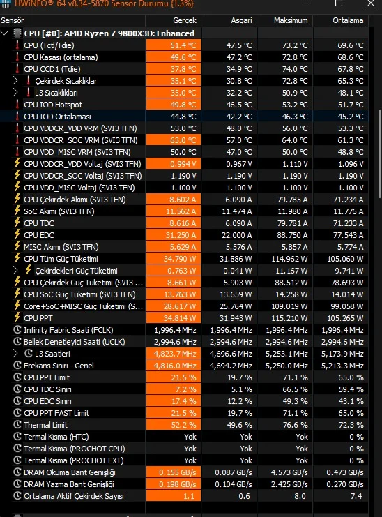

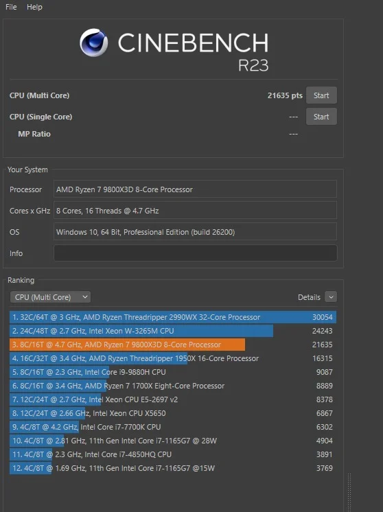

Değerler nasıl bi sıkıntı var mı curve optimizer ile -15 artı olarak 200mhz verdim değerler bu şekilde 2. ve 3. Foto da -25 cvo yine +200mhz skor ve sıcaklık daha düşük. Hangi ayarı tercih etmeliyim işlemci verimliliği açısından. Hikayeli oyunlar ve cs bf6 gibi oyunlar oynuyorum

Eğer karalıysa -25v +200mhz daha mantıklı olur. Genelde 9800x3d işlemciler -30'da bile sorun çıkarmıyor.
Hocam r23 için 9800x3d için muklticore da 23k üzeri olması normal diye biliyorum çoğu kişi curve optimizer ile vs 24k üzeri çıkıyor. ama thermal throttle yaşıyor gibisiniz. 1. fotoğrafı tercih edebilirsiniz zaten denediğinizde görürsünüz single corede o sıcaklıklara çıkmaz. Oyunlarında neredeyse hepsi bütün çekirdek ve parçacıkları kullanmadığı az çekirdek kullandığı için multicore testindeki gibi ısınacağını sanmıyorum. yani ilk ayarı genelde kullanabilirsiniz. Bende öyle yapıyorum.
Sizin soğutucunuz ne acaba? Yetersiz kalıyor gibi geldi de. 85 derecede kalmışsınız merak ettim
Gigabyte aorus waterforce 2 360mm ıce olması lazım. Testi yapmadan önce 5 saate yakın oyun oynamıştım ondan olabilir mi
