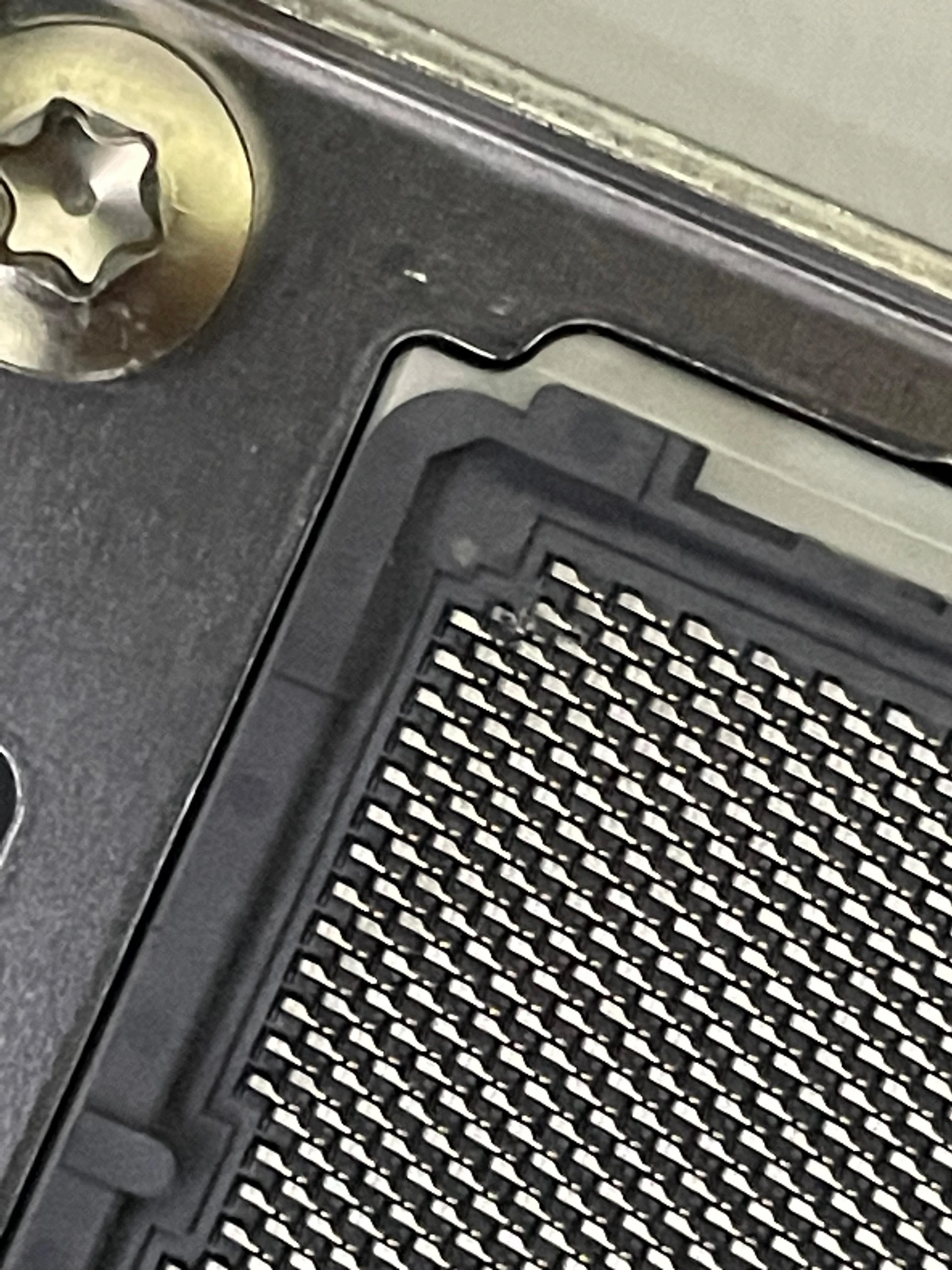

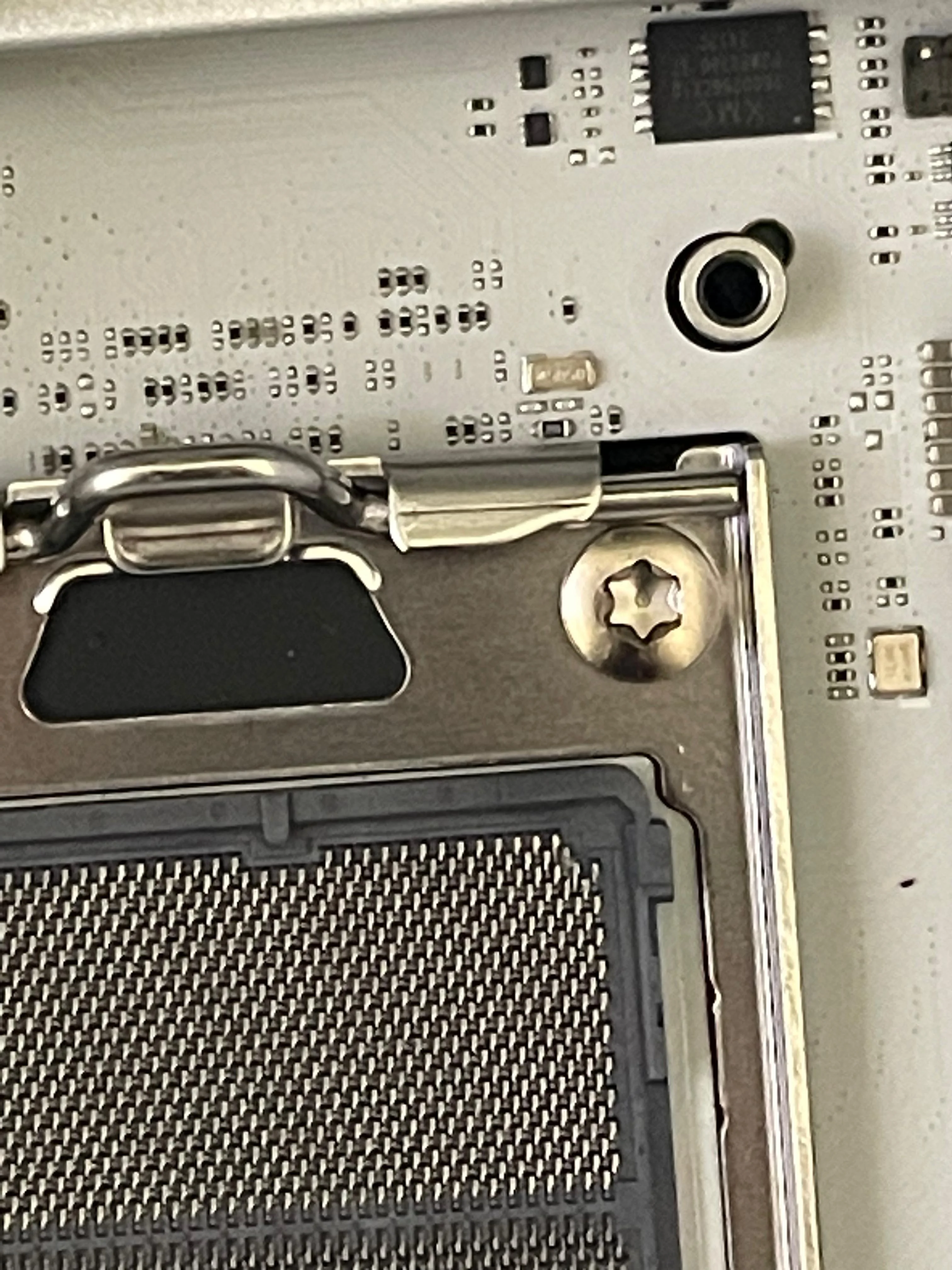

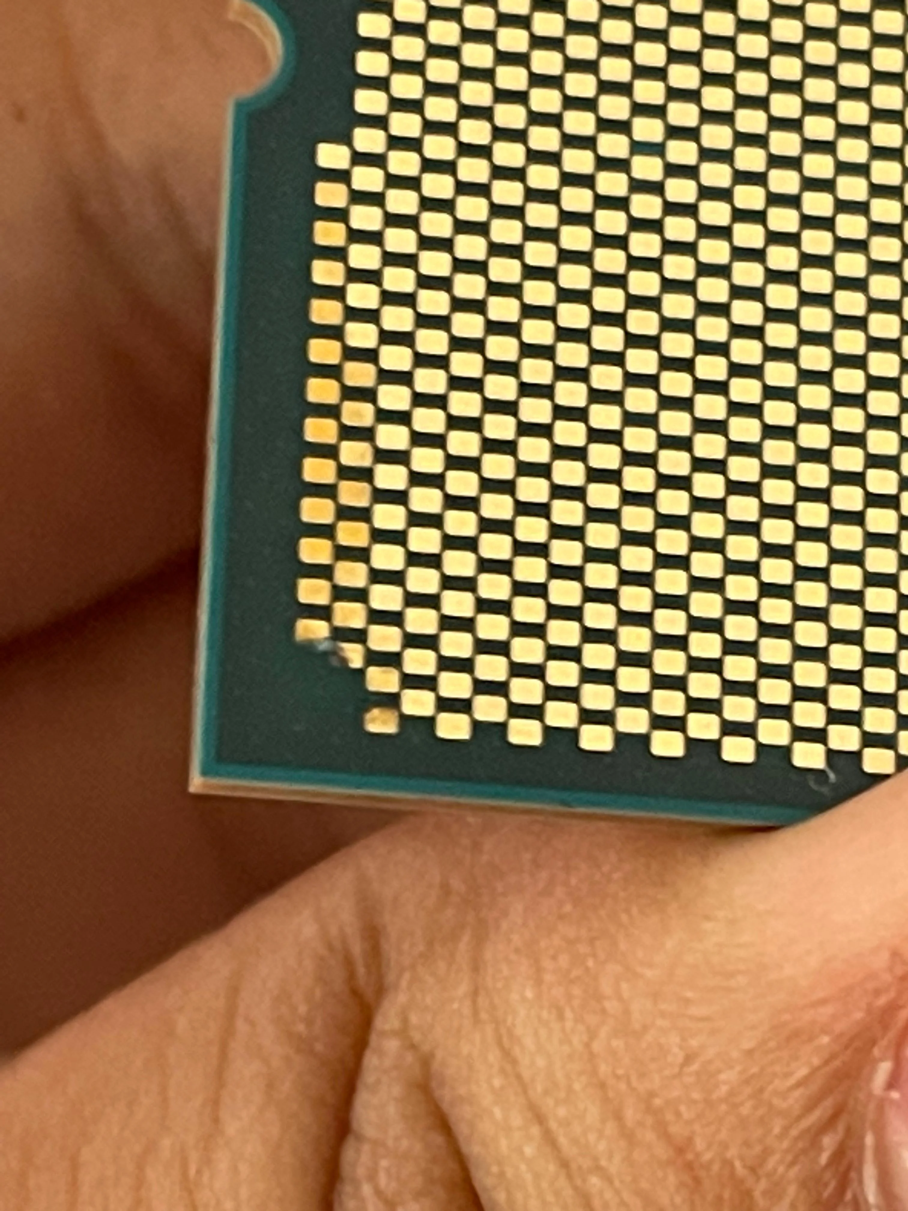

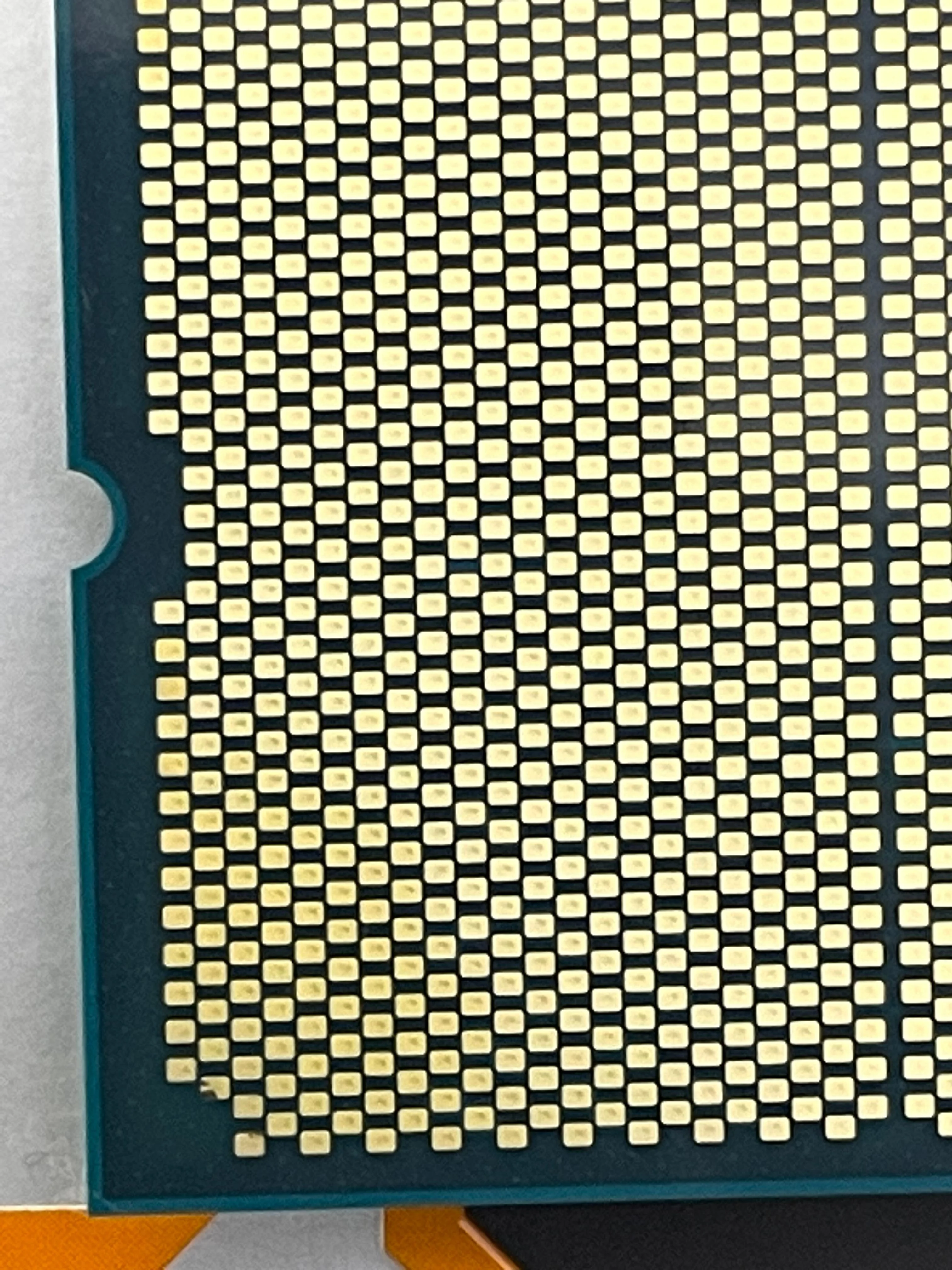

Sinirden CPU’yu söküp fiziksel bir sorun olup olmadığını kontrol ettim ve size iki fotoğraf paylaşacağım.
Anakart soketinde gözle görülür bir hasar veya eğilmiş pin yok, ancak CPU’nun bazı temas noktalarında yanık izleri ya da aşınmalar gibi görünen izler net bir şekilde var.

Anakart köşedeki bir tek pin hem kendini hem işlemciyi kızartmış gibi görünüyor ama sebebi nedir bilmiyorum , acaba ilk geldiğinde bir sokette arıza durumumu vardı. Çünkü ürünü almadan dikkatli incelediğim için yanma olaylarını görüp biraz korkmuştum ve o yüzden özellikle işlemciyi yerleştirir ve sogutucuyu monte ederken ekstra ekstra dikkat ettim.Başına böyle bir durum gelen var mı Redditte yardımcı olanlar var lakin garanti süreci dışında pek seçeneceğim kalmadı.

kanka gösterdiğin fotoğrafları videoları detaylıca araştırdım ama malesef asus anakarta sahip birinde bu sorunu yaşamış kimse bulamadım bu işlemci için. Genelde asrock anakartlarda olan bir şeymiş bu. Ama sağ üst kısmı SOC power rail’leri (VDDCR_SOC) yani tam voltajı hesaplayan kısım yanmış, bunun anakart kaynaklı olduğu nerdeyse kesin. sana tavsiyem asus müşteri hizmetlerine başvur ve zararının karşılanmasıyla birlikte yenileme iste. Anakart ta nadir olan bir hata olabilir, bir çatlak bir kısa devre. Sorunu mühendislerin bile kolay kolay anlayacağını sanmıyorum ama işlemcinin hala çalıştığından şüpheliyim. Ne olur ne olmaz o anakart ta daha fazla çalıştırma bence, işlemcinin ölmemiş olma olasılığına karşın.
Kendi tahminim bu yönde kanka.

İşlemciyi ayrı garantiye gönder.
Reddit’teki bazı kullanıcılar RMA sürecinde ilk başta red alsalar bile daha sonra görsellerle ve teknik açıklamalarla sonuç alabilmişler
İngilizce teknik bir açıklama hazırlayıp, işlemcinin 65 dereceyi geçmediğini, BIOS güncellemesinin yapıldığını, montajın standartlara uygun olduğunu belirten bir dilekçeyle yeniden başvurmanı öneririm umarım AMD ya da ASUS destek çıkar. Elinden geleni yapmışsın, bundan sonrası maalesef garanti de

hocam video ve resimler mevcut 3 hafta çalışan ürün , aksine bildiğim için normalden daha fazla dikkat ederek montaj yaptığımı belirttim. Sizce öyle bir montaj hatasında sadece bir pin mi kendini pişirir ? yoksa fiziksel olarak bölgesel olarak yada soket etrafındaki deformasyonlar olması gerekmez mi dersiniz . https://external-preview.redd.it/am...bp&s=58febbb0fd25a378b2a311d4a57716a7e36f94fe
misal veriyorum burada görünen ve Donanım Arşivinin değindigi konudaki gibi. Ve ilk deneyimim değil daha haftasında 9600xli 2 tane sistem arkadaşıma ve bir mimar abimize bizzat topladım.
