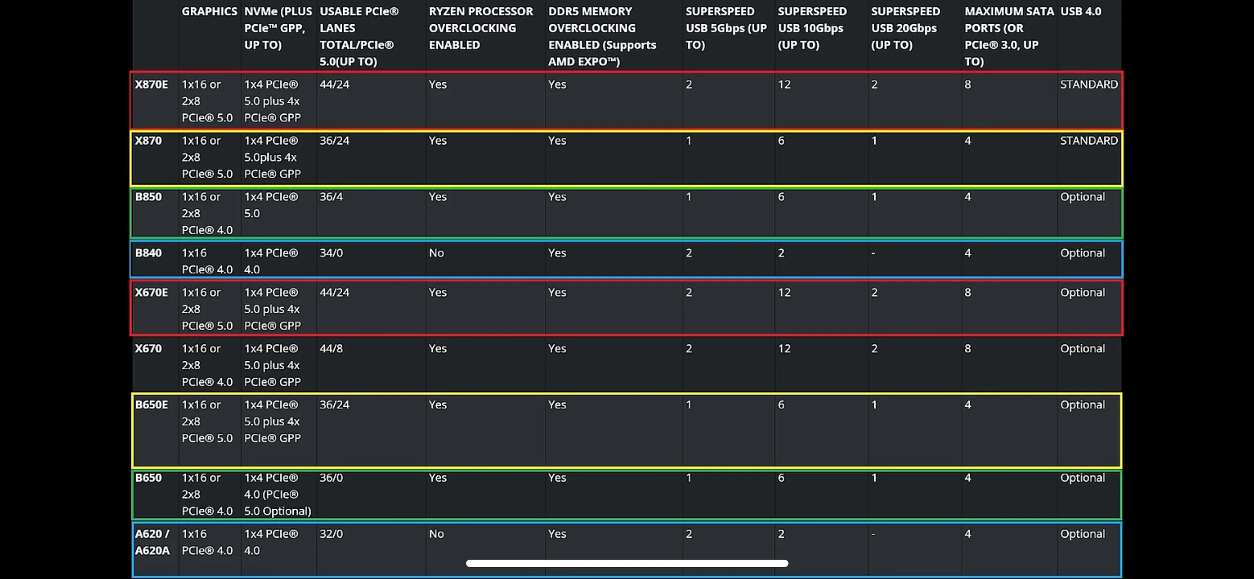

Eğer ki chipset dediğiniz kısım x870 tagı ise am5 platforumda olduğu için extra yonga dışı bir şey gelmiyor x serisinde telefonda x ve b serilerinin hangi standartlara göre üretildiği yazıyordu onu bulup atacağım şimdi buraya
Amd nin belirlediği standartlara göre anakartları chipset tagı alıyor eğer ki bilmediğim farklı özellikleri varsa yazarsanız sevinirim bildiğim kadarıyla aktarıyorum direkt ve x serisinin genel olarak bu işten para kazanan insanlara yönelik olduğunu bildiğim için b serisi yeter diye düşünüyorum eğer ki bilmediğim avantajları yoksa tabii ki bilgilerinize açığım

x serisinin oyunculuk için özellik kısıtladığını duymuştum ve böylede oluyor diye biliyorum bu yüzden b850 ye yönelmiştim bana bu ürünü birazda pazarlamanız lazım yani :D
x serisinin özellik kısıtlaması imkansız da çipset olarak daha güncel kalacak bir çipset olur x870.
Size sunacak özellikler açısından ikisi de aynı sayılır. Asus da alabilirsiniz size kalmış.

b650 bile yeter de günceli almak iyidir. b850 sizin açınızdan daha uygun. İstediklerinizi rahatlıkla karşılıyor. x870 öneri olarak sundum ben sadece. İleride OC yapmak istersiniz vs. ya da farklı bir işlemciye geçmek istersiniz, ondan dolayı.

Cipset güncel kalırı anlamadım sadece çıkış yılı olarak mı bahsediyorsunuz biraz daha açarsanız sevinirim
ASRock pro rs ve steel legend serisi hoşuma giden seriler zaten hatta ilk bakmaya başladığımda b850 serilerinde bunlardan alacaktım ama yoktu rog u buldum sonra b850 de mor kutulu olanı var bende moru ne kadar sevsemde içinin pek dolu olmayışını sevmiyorum sadece almışken iyi bir şey alıp 3-5 sene dokunmamak istiyorum sisteme ekran kartı dışı
Çıkış yılından çok x870 yüksek tdp li işlemcilere daha dayanıklı olur b850'ye göre. Overclock gibi işlemlere de daha açık ama siz zaten yapmayacağım dediniz. Tabi ben ilerisi için konuştum biraz. Gereksiz olduğunu düşünüyorsanız b850 alın kesinlikle.
