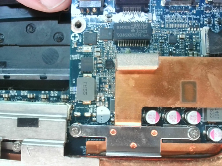

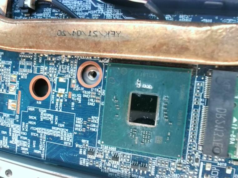

2021 Temmuz'da Abra A5 v17.3 modelini almıştım. Geçen hafta bir sabah kalktım ve bilgisayarımı açmayı denedim. İlk başta güç tuşu yanıp sönmeye başladı, daha sonrasında yanıp sönme durumu bir daha yaşanmadı fakat bilgisayarımın ekranı gelmiyordu. Ekran gelmediğinden dolayı fanlar bir anda hızlanıp kapanıyordu. İlk başta ekran kartı ile ilgili bir arıza olduğunu düşündüm. Dün servise bütün sorunlarımı anlattım ve bugün bana mesaj olarak Monster tarafından sorunları tespit ettik ve bu kadar bir fiyat çıktı işleme devam edebilmemiz için fiyatı ödemeniz gerekiyor şeklinde bir mesajdı. Yolladıkları linke gittiğimde arızanın aslında anakartta olduğunu tespit etmişler ve bana yaklaşık anakart için 5900 TL gibi bir fiyat çıktı. Fanlarımda da dönme ekseninin kayması sorunu vardı ve onunla beraber 7500 TL gibi bir fiyat çıkartmışlar. Durum şu ki ben bilgisayarı zamanında 11000 TL'ye almıştım ve bana tamir için verdikleri meblağ yüksek geldi. Linkte sorunların gözüktüğü fotoğraflar var fakat bilgim bir tamirci kadar olmadığından çok anlamadım. Fotoğraflardan anlaşılıyor ise yardımcı olursanız çok sevinirim.

Ekrana görüntü gelmemesinin birden çok sebebi vardır yani vardır da demiyim olabilir. Anakart komple değişecekse fena bi fiyat çekmemişler muhtemelen o kadar fiyata komple anakart değiştireceklerdir. 2 fana da 0 fana 800 fiyat çekmişler o da iyi. Bence makul fiyat eğer dediğim gibiyse. 11 bine almanın bir önemi yok adamlara maliyeti o bilgisayarın hala 11 bin değil. Fotoğraflardan da bir şey anlaşılmaz hocam malesef şimdi teknik servisler bile tamir tespitine 400 500 lira istiyor.

Bende foto lardan bir şey çıkartamadım gözle görülür bir sorunyok
Bilgisayar mühendisi arkadaşıma bile gösterdim anlaşılmıyor dedi. Hala içimde sanayilerde yaşandığı gibi ufak bir parça değişimi için kökten motoru indirtirmişcesine bir muamele varmış gibi geliyor.

Ne okuduğu önemli değil mikroskop olmadan doktor bile görmez ondaki hatayı. Ekran kartını muhtemelen ilk test etmişlerdir düzgün komple cihazın üstündeki herşeyi ölçecek bir tamirci bulursanız dediğiniz mantıklı ama böyle yapmayacak adama denk gelirseniz bence aynı fiyat çıkar. Eksen hatasını zaten yeni fan alalım der 1100 fan fiyatı iyi bu arada 2 fan ise hatta çok iyi gaming olmayan dell laptoba 300 e fan almıştım ben bi servisten.
Anlaşılan o ki korozyon olarak bahettikkeri parça HM570 Intel Chipset. Pasif sogutma da olsa en azından soğuk kalması gerek. Üzerine üretimde en azından ince bir aliminyum blok dahi koyup bu ısı sorununu çözbilirlerdi. Korozyonun nasıl oluştuğuna dair bir fikrim olmasa da bana daha çok bir bahane gibi geldi. Korozyonu alkolle temizlemeyi deneyeceğim.
Yani bu bilgisayarda bir tasarım hatası var.
