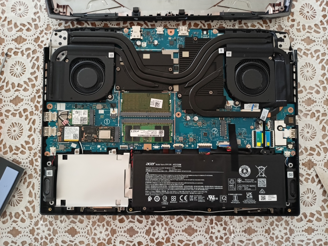

İç Kısım
Cihaz sade ve karmaşık olmayan bir iç kısma sahip. SSD ve RAM ısı yalıtkanlığı için termal pad ile sarılmış bir şekilde geliyor. GPU ve CPU 5 adet bakır boru tarafından 2 adet fan ile soğutuluyor ve bu fanları Max 6500 RPM ile çalışıyor. BIOS pilin rahat sökülüp takılabilir bir şekilde dizayn edilmiş fakat pili tutan herhangi bir viad olmadığı için kapağı açınca dikket etmek lazım, aksi takdirde pil düşebilir.

İç Kısım
