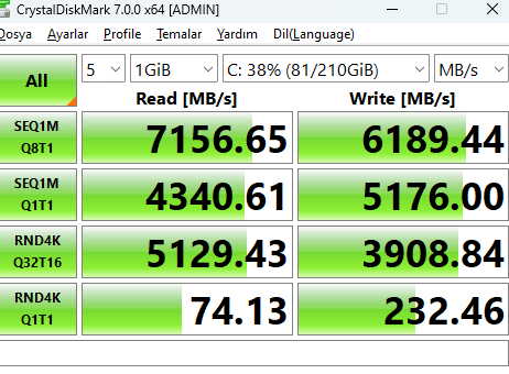

Öncelikle inceleme güzel olmuş eline sağlık kendimde bu laptobu kullanıyorum cihazı ilk aldığımda ssd testi yapmıştım ve bendeki değerler bu şekilde Screenshot_2023-09-26-18-43-31-68_99c04817c0de5652397fc8b56c3b3817.jpg

Öncelikle inceleme güzel olmuş eline sağlık kendimde bu laptobu kullanıyorum cihazı ilk aldığımda ssd testi yapmıştım ve bendeki değerler bu şekilde Alıntıyı görüntüle

Şimdi tekrar yaptım testi sonuç bu
Yaptığımda bende şaşırmıştım neden bu kadar düşük diye 3-4 defa yaptım testi ama aynı sonuç çıkınca herhalde budur yazması demişti. Bir problem vardı demek ki o an şuan düzeldi.
