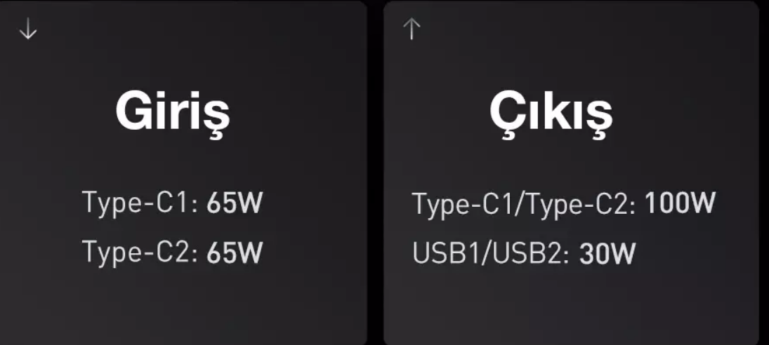

Type c girişinden şarj oluyor mu yani ?
Bir de şu giriş ve çıkış olayı tam olarak nedir . Powerbankin en az 100W olması lazım bir arkadaş 65 W ın yetersiz geldiğini söylemiş
bu 65W mı 100W mı .
bu 65W mı 100W mı .
- Çıkış 100w yani max 100w ile şarj ediyor, max 65w ile powerbank kendisi şarj oluyor.

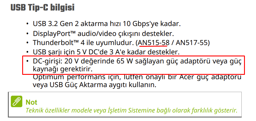

- Cihazınıza ait kullanım kılavuzunda bahsedilen; minimum 65w ve 20v çıkışı olan bir adaptör kullanmak.
- Buna netlik kazandırmak adına ya 65w üstü type-c şarj cihazı olan bir yakınınızdan rica edin (matepad kullanan varsa onların adaptörleri işinizi görür) ya da bir bilgisayarcıya gidip rica edin, şarj olup olmadığını test edin. Çünkü powerbank'i alıp açarsanız iade etmeniz zor olur.
- Modelinizin kullanım kılavuzunu paylaşıyorum. Detayları burada görebilirsiniz: https://global-download.acer.com/GD...ITRO AN515-58&OS=ALL&LC=tr&BC=ACER&SC=EMEA_25
- Modelinizin kullanım kılavuzunu paylaşıyorum. Detayları burada görebilirsiniz: https://global-download.acer.com/GDFiles/Document/User Manual W11/User Manual W11_Acer_2.0_A_A.pdf?acerid=637829337601441293&Step1=&Step2=&Step3=NITRO AN515-58&OS=ALL&LC=tr&BC=ACER&SC=EMEA_25
