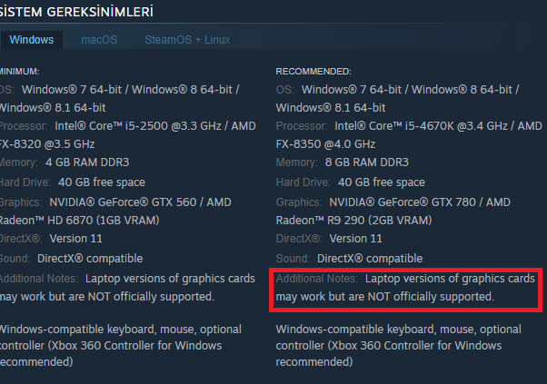

Dying Light oyununun laptoplarla ilgili optimizasyon sorunu mevcut zaten steam sistem gereksinimlerinde belirtiyor bu durumu desteklenmemektedir.
Kusura bakmayın yeni farkettim
