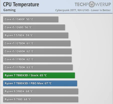

7800X3D'yi çift kule tipi ile soğutmak mümkündür ve kesinlikle 360 AIO ihtiyacı yoktur. Oyunlarda kule tipi ile 60-65c arası anca görür.
Ek bilgi ise AMD işlemcilerin voltaj ayarını default yüksek bıraktığı bilinir, Cache ısıtıyor dersen SOC ofset verirsin.
Tek kule tipi ile alınan sonuç aşağıdaki gibidir aksini iddia eden olursa, 15 kaynaktan tekrar gösteririm.

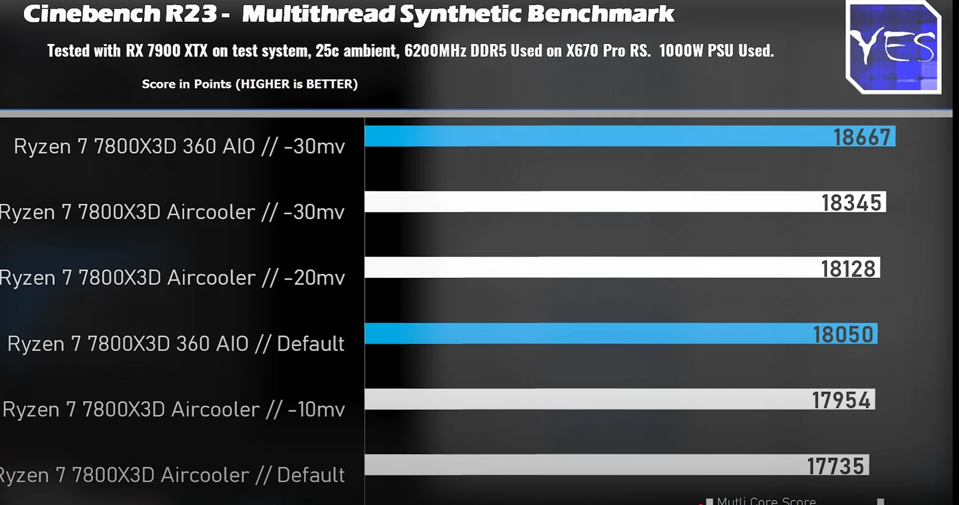

Ben yük diyorum sen oyun atıyorsun. Ayrıca ek olarak soğutucunun gücüne göre işlemcilerin boost yaptığından bile bihabersin. Hava soğutucuyla 4.8 GHz civarında kalır, 80 derece görüp iyi sanırsın ama sıvı soğutucuyla da 80 derece olur 5.0 GHz ile tamamlar o testi ve arada performans farkı oluşur. Ayrıca attığın incelemedeki tüketim değerine bak bakalım, soğutucu yetmediği için 77W değerinde kalmış haliyle render skorları da düşmüş.

Soğuttuğunu sanırsın işte anca, yukarıda da kendi attığın örnekte olduğu gibi throttle yiyip %15 eksik güçte kullanırsın. Sonrada burada yanlış bilgiler verirsin.
Paylaştığım konuda kullanılan NH-U14s PS120 ve PA120'ye denk bile değil. Bak işte söylediğim şeyi resim bile gösteriyor. Aradaki -300 skor farkını bana 1 allahın kulu bile söyleyemez. Kaldı ki hangi hava soğutmayı kullanıyor bilmiyorum şu an. Hala yanlış bilgi diyorsun. İkna olmadıysan kaynak yığacağım.

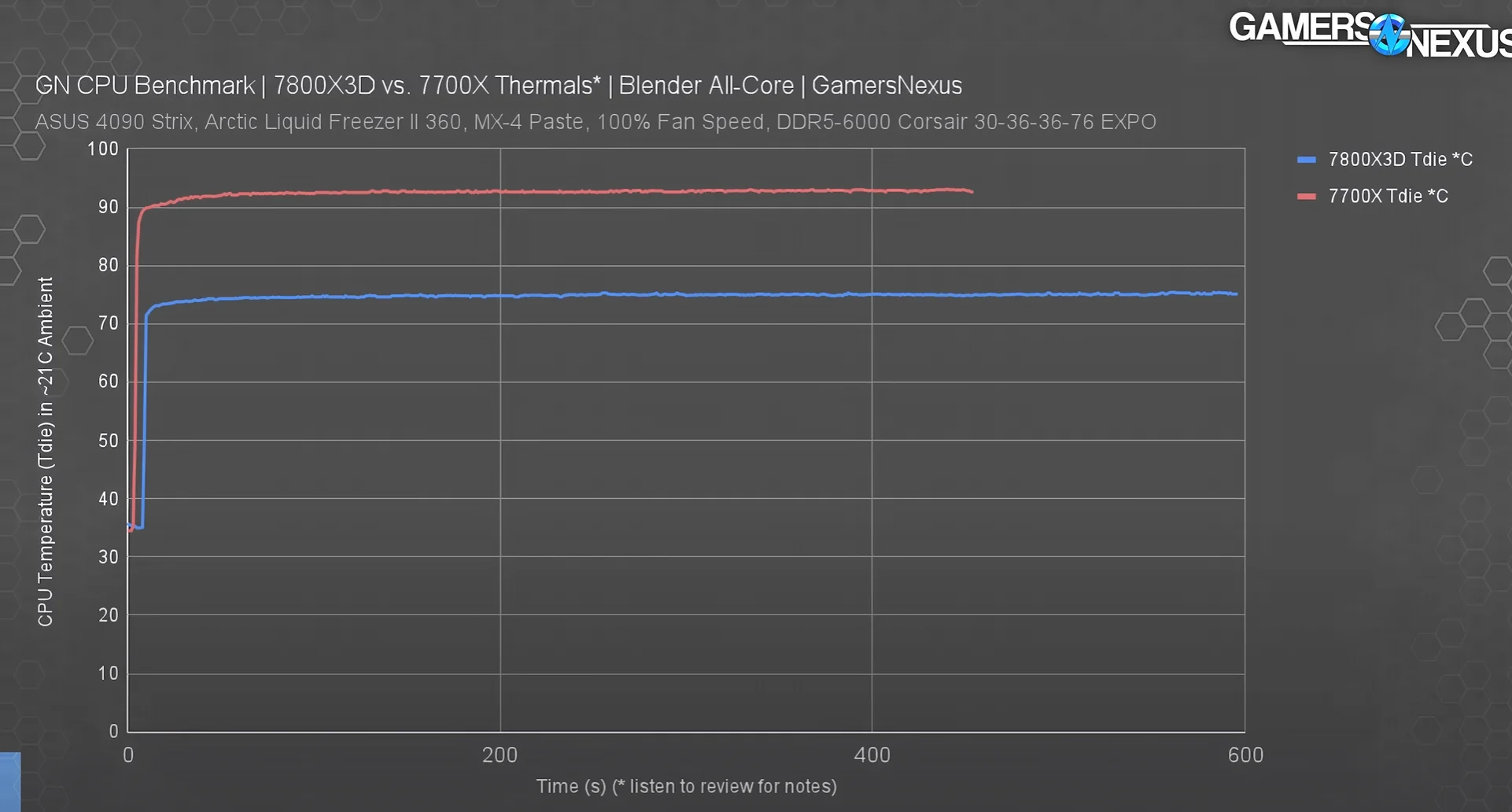

GamersNexus incelemesinde bile %100 fana rağmen 76-77 derecelere kadar çıkmış. Tam bilmiyorum ama uzay montaj olabilir bu. Reddit gibi yerleri gezersen zaten milletin benzer sıcaklıklarda kullandığını görürsün. Watt ile sıcaklık ölçüldüğünü iddia ediyorsun hâlâ gülerler.
Oyunlarda da 65-70 derecenin aşağısına kolay kolay düşmez performansını kısmadığı sürece. Hava soğutmayla kullanan arkadaşlar var görüyorum 70 derece ama 4.7 GHz frekansında falan kalıyor. Ben oynarken sabit 5 GHz frekansta kalabiliyor uzun süreler. Her 70 derece aynı olmuyor boost teknolojilerinde.
Baktığım ilk reddit post. Tamamda sen şunu anlamıyorsun işte PS120 dediğin model LF2'den 5-6c daha kötü performans veriyor. Yani termal sınıra yakın işlemciyi gene tutacak. Ya da kaybı senin abarttığın gibi %15 yerine %3-5 olacak.
