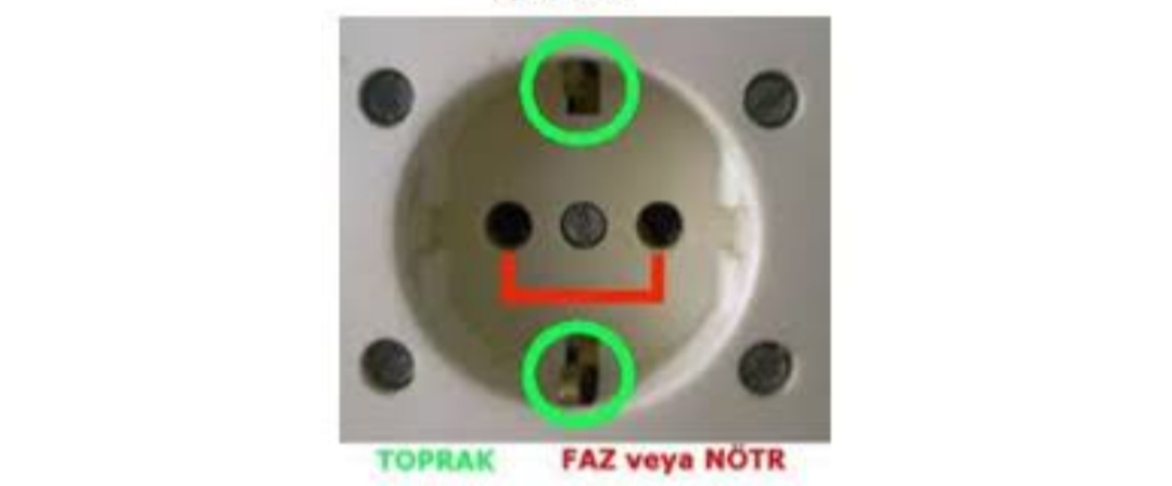

Benim oturduğum bina 25 senelik topraklama var. Merak etme topraklama o kadar yeni bir şey değil. Artık topraklama olmayan bina neredeyse hiç kalmadı. Çok büyük ihtimalle var sizde için rahat olsun. Anca böyle şehrin ücra köşelerinde gecekondu mahallesinde yoktur topraklama.
Hatta aşağıya görsel koyuyorum bu sayede anlayabilirsin olup olmadığını. Evdeki prizlerle karşılaştır.
Yani topraklama varsa akım korumalı priz kullanmaya gerek yokmu?
Bu topraklama işi çok derin, görseldeki prizi gördüğünüz her yerde topraklama olacak diye bir şey yok ;) Kaçak akım rölesi olsa dahi bazı düzenbazlar binanın girişindeki nötr hattını binadan çıkan toprak hattına bağlayarak sıfırlama gerçekleştiriyorlar kendilerince :)
