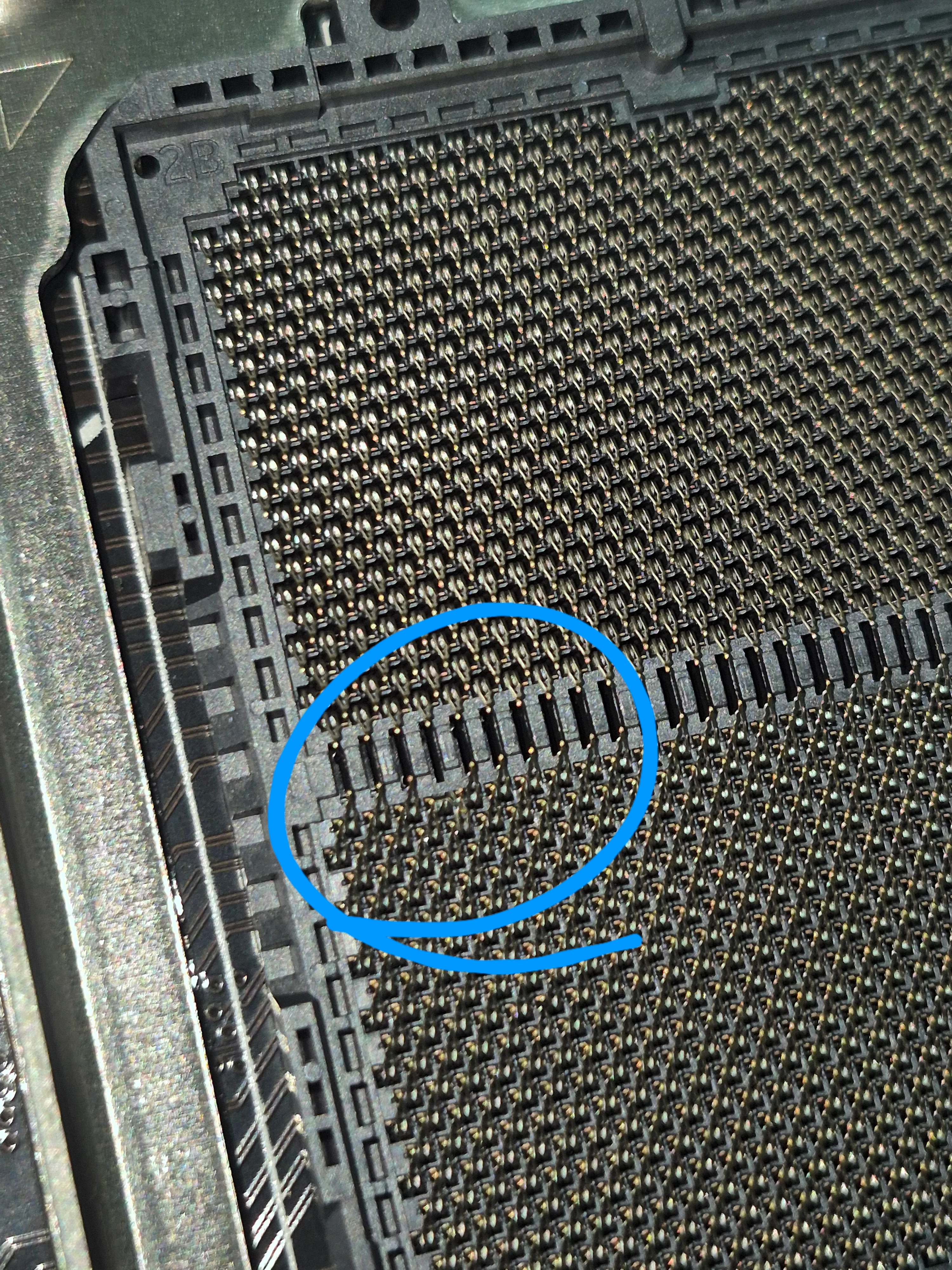

İki ay önce DDR5 RAM, bir buçuk ay önce ise anakart satın aldım. Anakart elime ulaştığında sadece paketini açıp kontrol ettim, işlemci pin kısmına herhangi bir detaylı inceleme yapmadım. Dün sipariş ettiğim işlemci geldi ve montaja başladım. Ancak anakart üzerinde bir adet soket pininin yamuk olduğunu fark ettim. Buna rağmen işlemciyi taktım. Sistemi tamamen kurduktan sonra güç verdiğimde, yarım saniyelik bir çalışma ardından hemen kapandı. RAM'i çıkarıp denedim, aynı durum devam etti. Ekran kartını da benzer şekilde denedim ancak sonuç değişmedi. Kabloları da kontrol edip denememe rağmen sonuç aynı. Anakart işlemci pininin yamuk olmasından kaynaklı bir sorun olabilir mi?

Büyük ihtimalle belirtildiği gibi soketteki yamuk veya kırık pinden dolayı. Anakartı sıfır mı 2. el mi aldınız. Gerçi baya zaman da geçmiş değişim yapmazlar. Anakart alındığında sıfırda olsa 2. elde olsa soket kontrol edilmeli. En bariz sorun sokette görülür kolayca çünkü.
Pini iğne ucu ile yapabiliyorsanız kendiniz düzeltmeye çalışın veya anlayan birine yaptırın. Diğerlerini de tabi yamultmadan yanlışlıkla.

Anakart sıfır, Asus Prime B650M-R. Taktığım kule tipi soğutucuyu çıkarabilirsem onu da denemek istiyorum ama vidaları çok sıkı göndermişler, onun için de uğraşmam gerekiyor.
Tecrübeli değilseniz kendiniz müdahale etmeyin, pinler çok hassas birkaç eğim vermede direkt koparırsınız. Durumu servise izah ederseniz düzeltilebilecek durumdaysa düzeltir yoksa soket değişimine kadar gider iş.
Servise gönderilmesi lazım içersinde detaylı anlatımlı bir not ile.. Yüksek ihtimalle değişim yaparlar.
Anakartı İncehesap'tan almıştım, onlarla mı konuşmalıyım yoksa direkt Asus'la mı?
Servise gönderdiğimde kesin olarak düzeltilir ya da değiştirilip gönderilir mi, yoksa şimdiden bir bilgisayarcıya götürüp yaptırmalı mıyım, yoksa servisi mi beklemeliyim?
Garantisi varsa eğer servise göndermeniz akıllıca olacaktır. Birebir değişim bile olabilir. Bence fazla dokunmadan karta gönderin derim.

Direkt servise gönderin, köşebaşı esnafın el yatkınlığı ve tecrübesi bu tarz işlere her zaman olmayabiliyor.

Asus ile iletişime geçtim; eğer mümkünse işlemi ücretsiz olarak gerçekleştireceklerini, aksi takdirde 1500 TL işlem ücreti talep edeceklerini bildirdiler. Bilgilendirme için teşekkür ederim.
