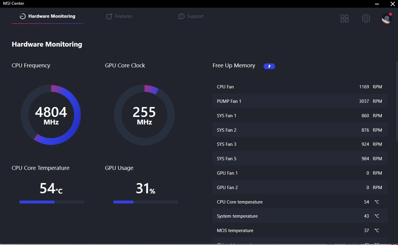

Merhaba, 78003d işlemciyi MSI MAG CoreLiquid M240 ARGB 240mm Sıvı İşlemci Soğutucu ile kullanıyorum. İşlemci boşta iken 40-55-60 dereceler arasında gidip geliyor. Daha çok 45 derecelerde takılıyor. Sizce normal mi ? 60 derecelere çıktığı gibi 40 lara geri iniyor. Sanırım sıvı soğutucu pompası sürekli çalışmıyor.

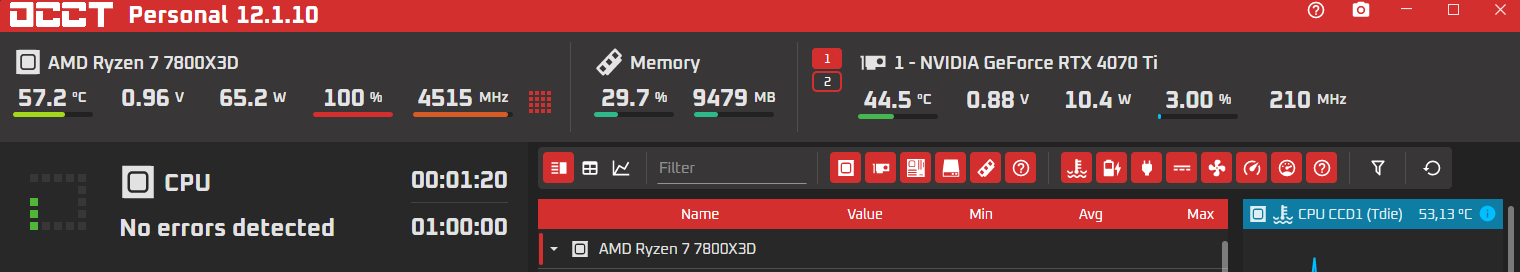

Yüke sokun occt'le .Pompa boşta çalışmıyorsa pek takmayın yükte 75 e kadar yolu var 80 90 sıkıntı

Benchmark testinde anlık 85 dereceyi gördü daha sonra . Stability testtte 58'i geçmedi işlemci. Fanlar bir hızlanıp bir yavaşlıyor o yüzden kafama takılmıştı sanırım normal. Daha önce hiç sıvı soğutmalı bir sistem kullanmamıştım

Sizinde fanlar arada hızlanıp yavaşlıyor mu ? Yoksa stabil mi çalışıyor sürekli

pompa en yüksek devirde çalışmalı fanlar da otomatik işte bir hızlanır bir yavaşlar. bu 3d işlemcilerin sorunu çok hızlı ısınması zaten. bir anda yukarı atar kendi fan bi yukarı bi aşağı artar. normal bence. Bende th360 var. 5800x3d var. masaüstü açılırken ilk fanlar ses yapıyor son hzda çalısıyor sonra yavaşlıyor. bir program yada oyun açarken yine hızlanır böyle yani.
