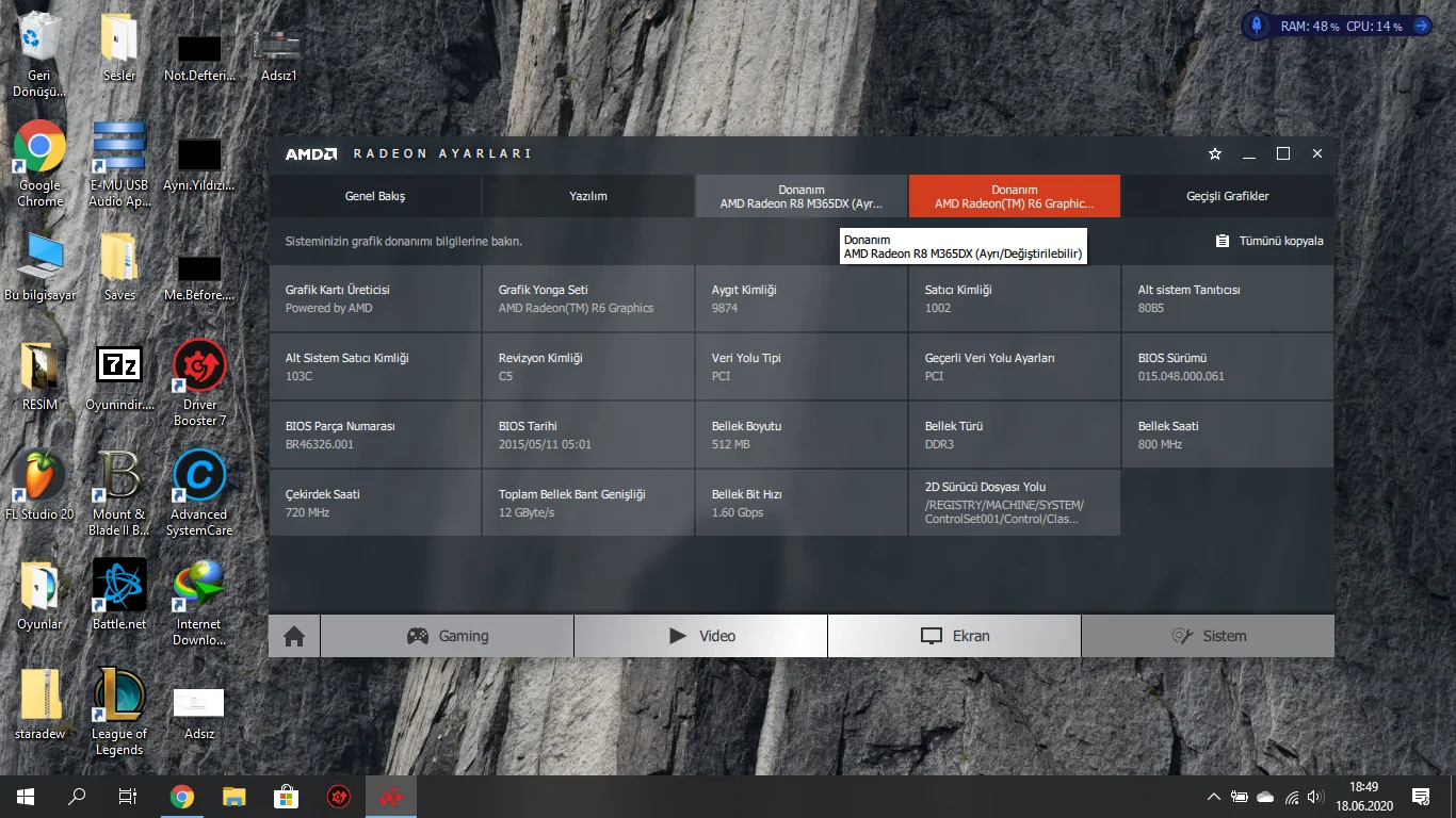

Herkese merhabalar. 2017 senesinde münazara yarışmasından kazandığım bir laptop var. Hp Pavilion 15 ab-100nt modelli laptoptur. Bütün forumlarda hatta hp nin kendi resmi sitesine de baktığımda bu laptopun ekran kartı sürücüsünün AMD Radeon R7 M360 olduğu yazıyor. Bilgisayarı formatladığım vakit aygıt yöneticisinden ekran kartı sürücülerine baktığımda ekran kartı sürücüsünün AMD Radeon R7 M360 olduğunu görüyorum. Ama ekran kartını güncellediğimdeyse bu sürücü AMD Radeon R8 m365DX olarak görünüyor.
Elimdeki laptop 2 ekran kartı sürücüsüne sahip. Bunlardan biri AMD Radeon(TM) R6 Graphics. Bu ekran kartı sürücüsünün güç tasarrufu modunda kullanıma geçtiği yazıyor. Performans ekran kartı sürücüsü ise ne bilmiyorum. Sorunum işte bu. Performans kartı sürücüm, laptopa format attığımda tıpkı kendi resmi sitesinde olduğu gibi AMD Radeon R7 M360 olarak gözüküyor. Ancak güncelleme yapınca, ekran kartı sürücülerini güncelleyince bu oluyor AMD Radeon R8 m365DX. Niye böyle oluyor. Ne yapmam lazım ?

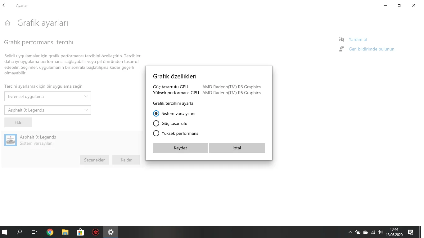

Asla ve asla laptobumdan tam performans alamadım. En basitinden arkadaşımın 10 senelik laptopu LoL 60 sabit fps oynarken ben 30 fps oynuyorum ve sürekli drop yiyorum. Tamam bu oyun bilgisayarı değil ama bu kadar da olmaz ki arkadaşım. Senin 8gb ddr3 Ramin var 2gb Ekran kartın var AMD A-10 8700P işlemcin var sen nasıl dandürik bir oyunu oynayamazsın. Sistem ayarları>Ekran>Grafik ayarları'ya giriyorum. Uygulama ekliyorum ve performans ayarı seçiyorum. Hem yüksek performans ekran kartı sürücüsü hem de düşük performans ekran kartı sürücüsü AMD Radeon(TM) R6 Graphics olarak gözüküyor. Neden? Yıllardır çözemediğim sorunumdur. Lütfen. En kısa sürede yardımlarınızı bekliyorum.
Sonradan bunları eklemenin de sorunumun çözümünde yardımcı olabileceğini düşündüm. Şimdiden söyleyeyim Bannerlord filan açmaya çalışmıyorum elbette. Sadece indirip masaüstü pc me atmakta kullanıyorum laptopu

Ayni pc bende var knk maalesef bu pc biraz sorunlu ilk windows 10 1511 surumunun formatini yenilerde calismiyo bu pc sonra driverini 2017 mart ayininkini kur sorunun cozulur ama yinede guc tasarufuna giriyo ara sira

Aygıt yöneticisinden apu olan yani r6yidevre disi birak boylece sadece harici ekran kartını kullanacak biosta harici ekran kartı da kapali olabilir baksan iyi olur
Sakın bunu yapma ayni pc bende var o pcde ekran apuya bagli onu kapatamazsin aygittan kapattigin pcde tum ekran karti gidiyo geri acman gerekigo biostanda kapatirsan pcyi acamayabilirsin
Vardi ayni model sattim
Biosta mrb graphics gibi bir ayar olmadı lazim orda sadece apu kullanimi aciksa dedigin gibi olur harici kartin driverini kurup biostan o ayari ac sonra dedigimi yap o apular dusuk ayarlarda qktif kaliyor arkadas csgo dusukte 16 20 fps aliyordu yuksekte 40-70
