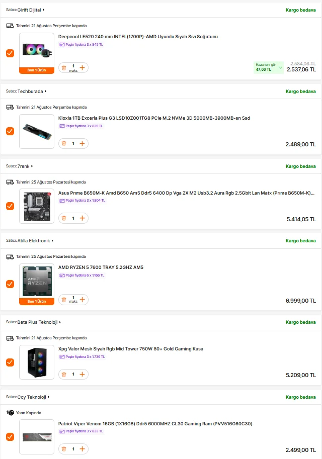

Merhaba, daha önce de buradan konu açarak sistem toplama yapmıştım ama maddi durum uygun olmadığı için değiştirmek zorunda kaldım. Şimdilik ekran kartsız sistem toplayacağım. Peşin fiyatına 9 taksit yapacağım. Topladığım sistem hakkında fikirlerini merak ediyorum. Bilgili arkadaşlardan destek bekliyorum. Teşekkürler.

-Sıvı Soğutucu yerine Kule Tipi alabilirsin.
-Anakart olarak İncehesap cuma günleri 2 haftadır B650M-R modelini 4K ya satıyor ama peşine 3 taksit yapılıyor.
-Kasanin içerisindeki PSU yu öğren. Bir ara onla ilgili sorun yaşayanlar olmuş. Kyber modeli mi var? Yine 9 Taksit şartın yoksa başka kasalara veya ayrı ayrı almaya çalışabilirsin.
-Ram konusunda sıkıntı yaşayan kişiler var. Başka model 6000MHz CL30-32-34 modeller varsa onlara da bakabilirsin. Ben bu ramleri Sin er ji üzerinden aldığımda 2si de sözde "bozuk" gelmişti. 1 hafta ona uğraşmıştım. Expo ile sorun yaşayanlar da var. Eğer bu rami alacaksan mutlaka UCLK=MEMCLK ayarını kontrol et. Ben de 1:2 ye atamış saçma şekilde. Şans eseri bir forumdaşın dikkatiyle yakaladık. Özelleştirmeye açık değil. İlerde kit sorunu olmaması için (Stok biter ürünü bulamazsın vs. ürün de biraz sıkıntılı gibi duruyor) 2x16 yapman çok daha iyi olur.
Başlangıç için fena değil ancak sadece iGPU olan sistemde çift kanal bellek çok daha önem arz ediyor. 2x8 veya 2x16 bir seçenek sizin için daha iyi.

bazı parçalarınızda en fazla 3 taksit var.
@MAH0A @Cerdukay Sıvı soğutmayı ve bu anakartı ileri de sistemi yükseltirim diye tercih ettim. 7800x3d pcıe5 m2 ssd gibi. Güç kaynağı 750w Kyber modeli varmış. Hepsiburada müşteri desteği olarak gayet iyi. Ramler için söylediğin sorunu anlamadım. Pek bilgim yok. Rami de ileri de 32 gb yapacağım şimdilik idare etmem lazım.
@Ashandarei Hepsiburada world card var. Ben 9 taksitle alabiliyorum aylık 2700 falan oluyor.
tüm parçalarda geçerli oluyor mu? bende de var aynı karttan.

+1k ucuza alacağın Thermalright modelleri daha çok işini görecek. Hem para hem performans olarak işine yaraması için dedim.
Aldığın Ram modeli ile sorun yaşayanlar var, sen yaşamayadabilirsin. Yerinde olsam başka modele bakarım. 6000MHz CL30 32 34
@Cerdukay Soğutucu ve ram konusunu tekrar gözden geçireceğim. Teşekkürler.
Ben sıfır garantili ve 9 taksite alabileceğim. Benim topladığım sistem daha iyi gibi ve ben İstanbul da değilim. Yine de teşekkür ederim.

Ekte ki ürün sence nasıl. İleride 7800x3d veya 9800x3d için yeterli olur mu?
ThermalRight Assassin Spirit 120 Plus V2 120mm Intel-AMD Uyumlu Hava Soğutucu

Rami de bunu alıcam. XPG Lancer Black 16GB (1X16GB) Ddr5 6000MHZ CL30 Gaming (Oyuncu) Ram (AX5U6000C3016G-CLABK)

Xpg Lancer black alabilirsin o 30 TL daha ucuzdu

Linkler ürüne göndermiyor ama soğutucu EN FP model. Ramlerde fiyatı göremedim XPG iyidir. Çok uçuk fark yoksa XPG al.
