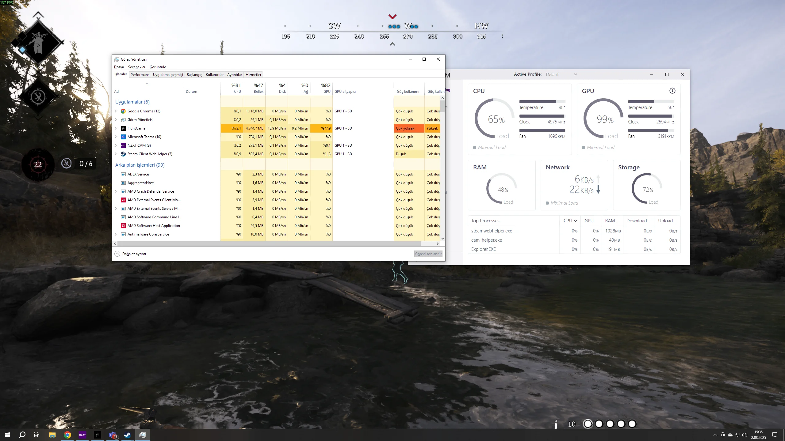

%80 civarı kullanımda gördüğüm 80 derece civarları bu da dediğiniz program eeee.webp
%80 civarı kullanımda gördüğüm 80 derece civarları bu da dediğiniz program Alıntıyı görüntüle
%80 kullanımı oyunda mı alıyorsunuz ben onu soruyorum. Hoş stres testi veya render olsaydı o kullanım %100 olurdu. Şimdi şöyle bir durum var; 2k da %80 kullanım görüyorsanız o zaman belkide harici gpu yani ekran kartını değil de işlemcinin dahili ekran kartını kullanıyor olabilir misiniz?
Normal hocam. Çok fazla etken var. Kendim de o işlemciyi kullandığım ve denk geldiğim için söylüyorum.
Hocam 2k oyunda o işlemci %80 kullanımı görmemeli, normal olmayan bu.

Ne güzel, adamın ilk mesajına geri dönüp okuyun. 2k monitörüm var diyor. 2k monitörü varken 720p de oynayıp işlemciye yük bindirmiyorsa o sıcaklıklar oyun içinde normal DEĞİL. Zira işlemci kullanımının yüzdesi de normal değil. Tabi eğer darboğaz yoksa. Bunu da anlamanın yolu sistem bileşenlerini yazması.

Hunt Showdown adlı oyunda görüyorum. 2k da kullanıyorum. oyunda görüyorum bu dereceleri hocam foto geliyor

Sizden ricam; şu videoda gigabyte anakart üzerinden işlemcinin dahili grafik işlemcisini devredışı bırakma tarif edilmiş. İyice izleyin bir deneyin. Tahminim odur ki işlemcinizin dahili gpu su birincil olarak kullanılıyor ve bu yüzden yük altında kalıyor işlemciniz. Çünkü 2k da bu şekilde bir yüzdelik kullanım ve buna bağlı olarak oyun içi sıcaklık normal değil.

oluyor 2k da marvel rivals oynuyorum 7500f işlemcim arada kendini %100 kullandığı bile oluyor ve 80 dereceleri görüyor kışın 70 derece görmeyen işlemcim şuan 80 görüyor gayet normal

hocam dediğiniz gibi devre dışı bıraktım. ama ısı yine yüksek gibi. Sadece hunt açık
