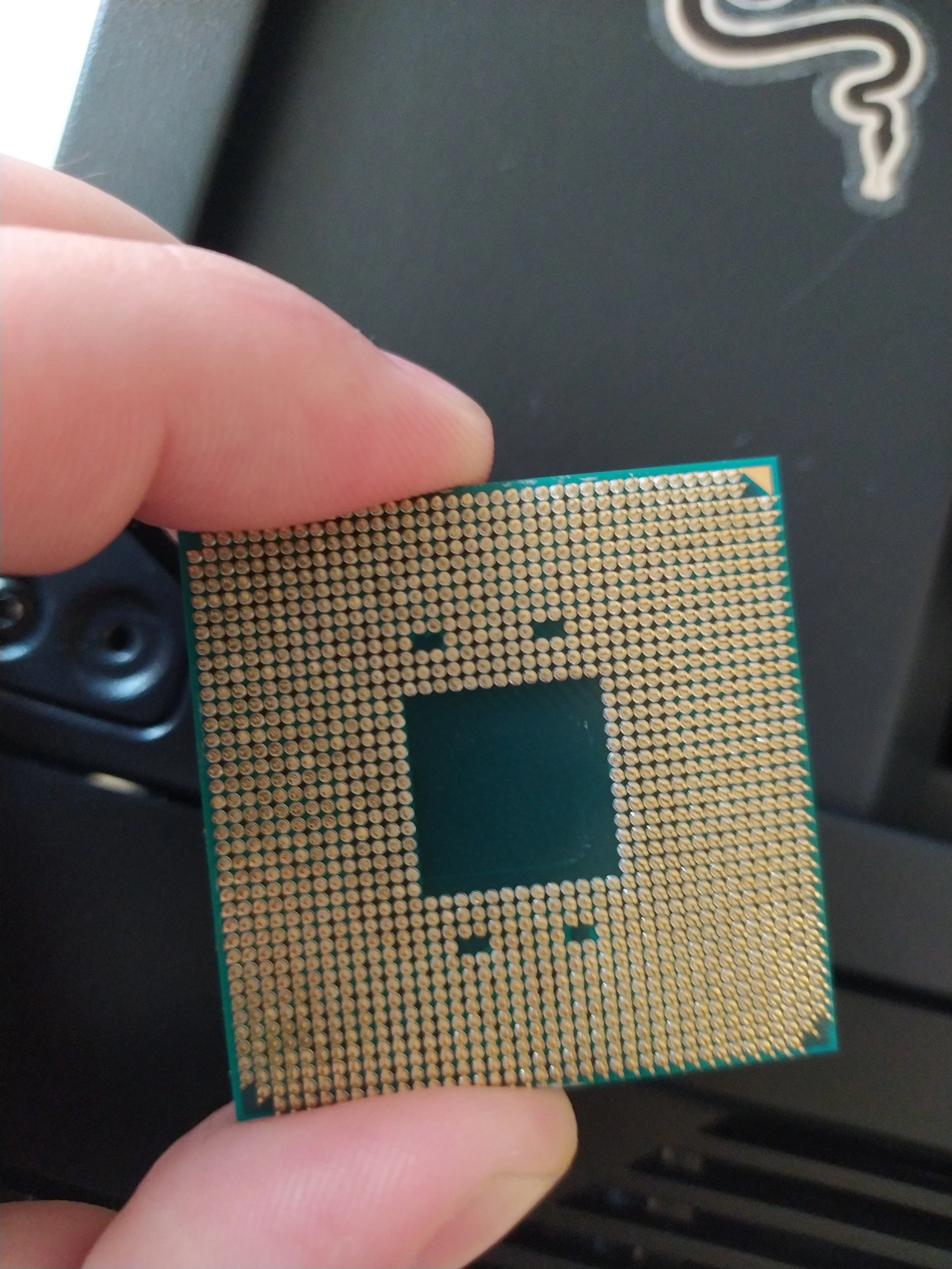

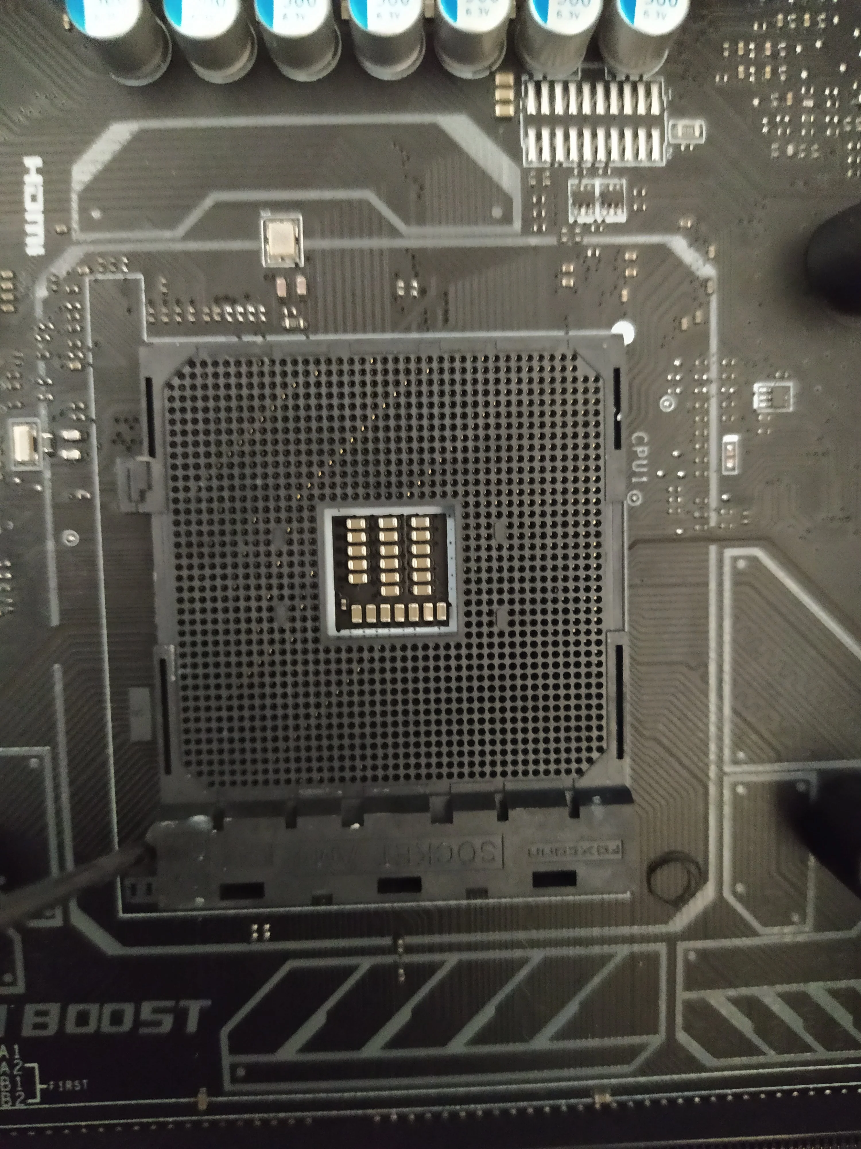

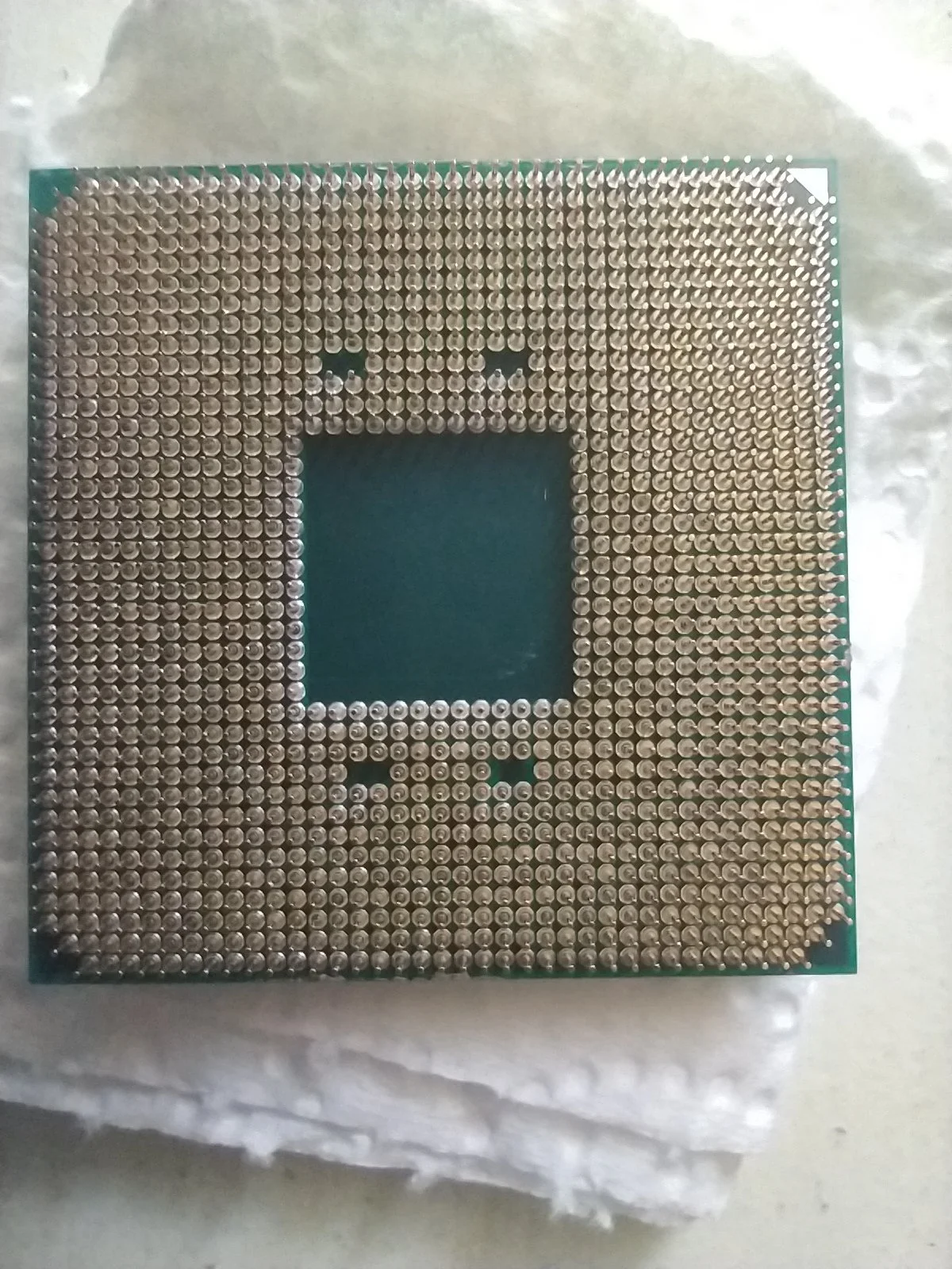

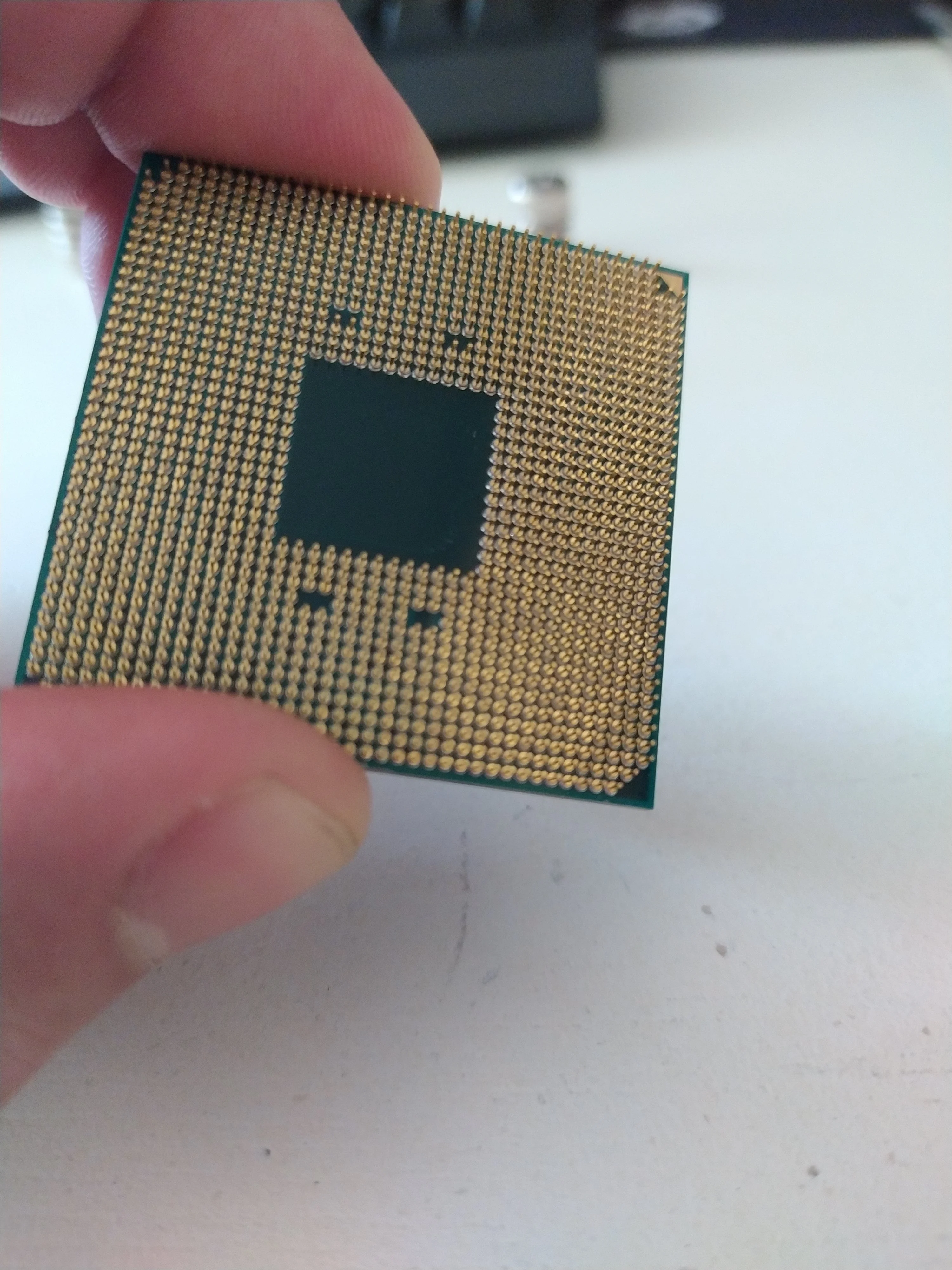

Ben sorun göremedim
Yuvada zaten sorun olması gibi bir şey söz konusu değil

Pin'lerde bir sorun gözükmüyor.
