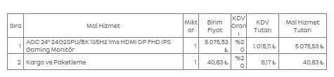

1 Ağustos 2023 tarihinde İtopya üzerinden aldığım AOC 24G2SPU/BK model monitörde yaklaşık 2 ay önce ekranda ince düz çizgiler belirmeye başladı. Bunun üzerine 3 gün önce TecPro aracılığıyla garanti sürecini başlattım.

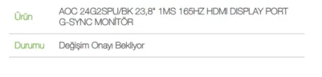

Az önce arıza takip sisteminden kontrol ettiğimde ürünün “değişim onayı bekleniyor” sürecine geçtiğini gördüm. Forumlarda okuduğum kadarıyla bu aşama biraz uzun sürebiliyormuş, bekleyip göreceğim.
Asıl merak ettiğim konu şu: Bu süreç sonunda firma bana muadil bir cihaz ya da para iadesi sunacakmış. Monitörü yaklaşık 5000 TL'ye almıştım, ancak şu an aynı model stoklarda yok. Benzer muadil bir ürün de bulamadım.

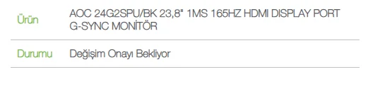

Monitör servise ulaştıktan yaklaşık 1 hafta sonra tarafıma SMS ile AOC 25G3ZM 240HZ 24.5 ich VA Panel monitör ile değişimi kabul edip etmediğim soruldu. Gelen linke girip VA panelin kullanım senaryoma uygun olmadığını dolayısıyla IPS panel muadil ürün istediğimi belirttim. Birkaç gün sonra aynı şekilde SMS ile AOC 25G4SXU 310HZ FAST IPS monitör teklif edildi ve kabul ettim. Sanırım 1 ay öncesine kadar AOC 24G42E teklif ediliyordu biz biraz şanslı çıktık.
