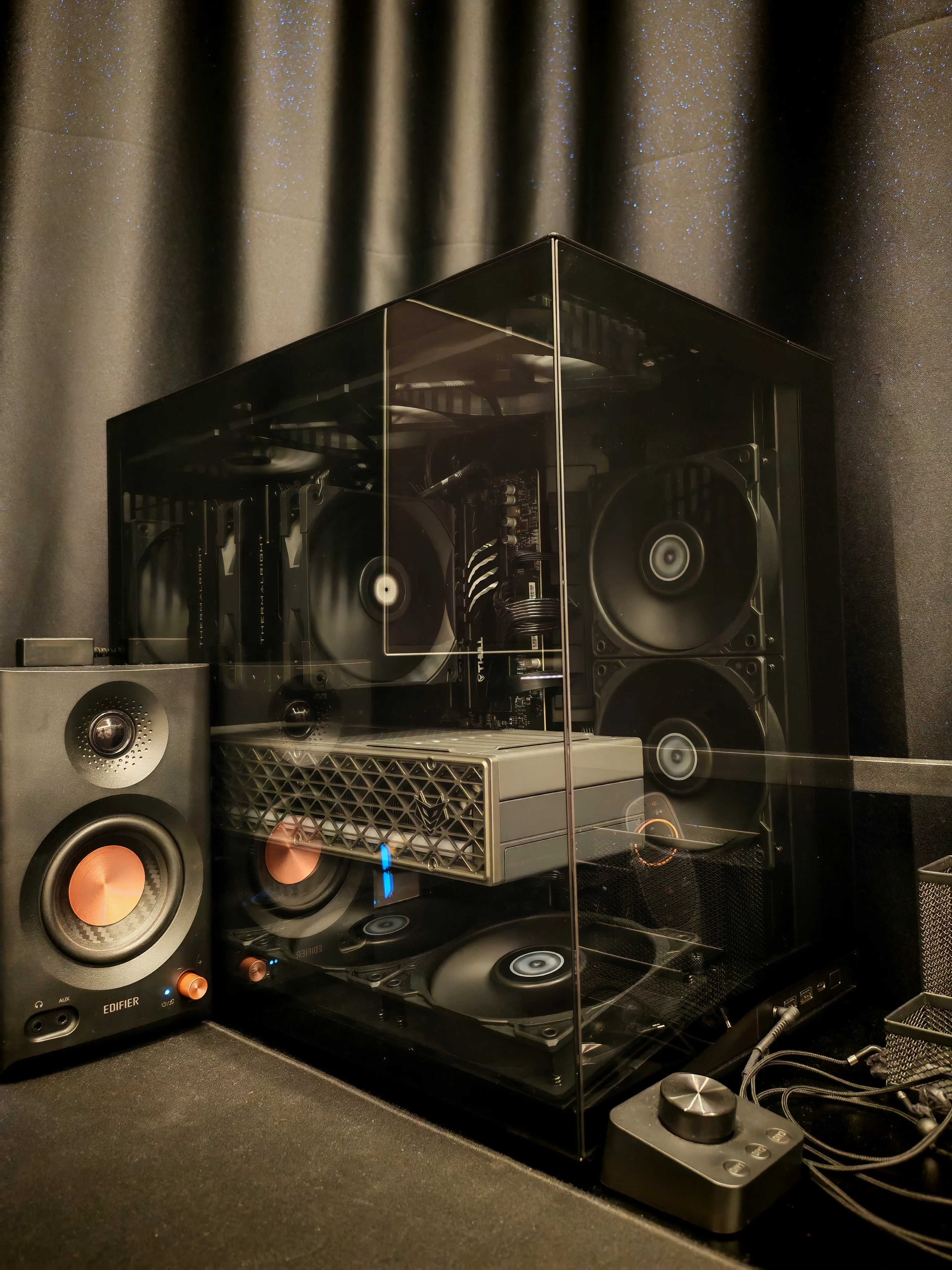

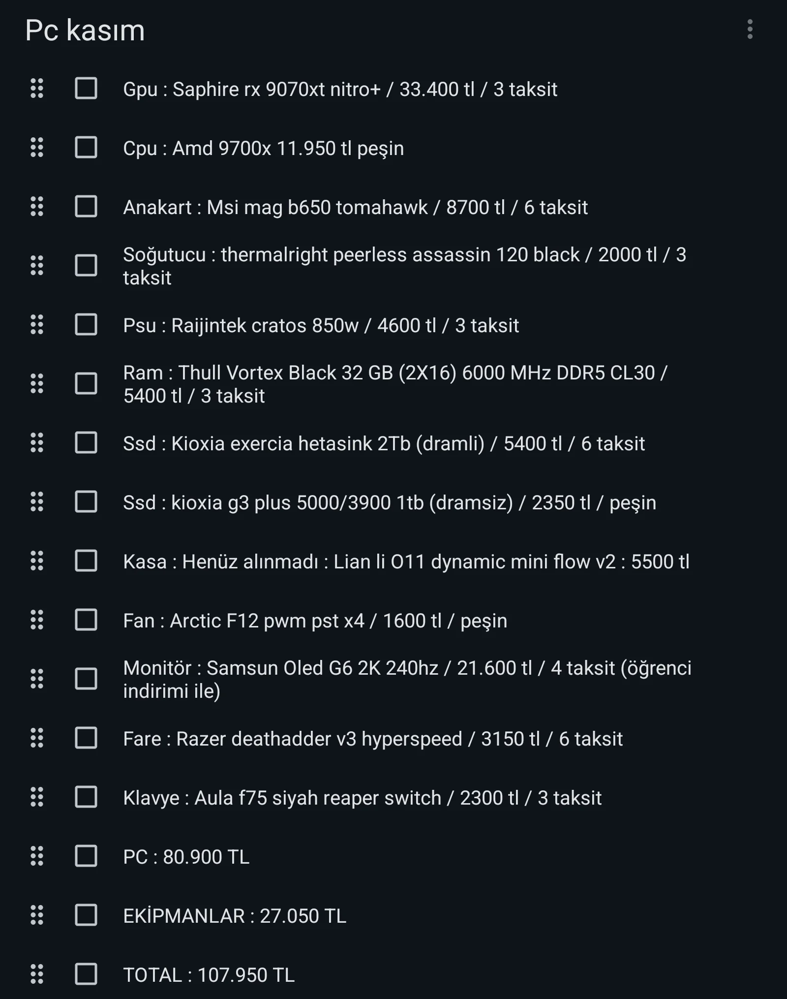

Ben de yeni sistem topladım, parçaları atayım referans olsun diye.

Daha önceki topiclerde bir arkadaş toplama sistem paylasmisti kaydetmistim onu anakart ram vs akşam geldiğim zaman paylaşayim bi bakalım uyar mı ona göre alayım
Ram fiyatına şaşırdım çoğu markanın 32 ramleri 20k civarı.İşten geldiğimde bakacağım hocam ekstra fikirlerinizi bekliyorum
