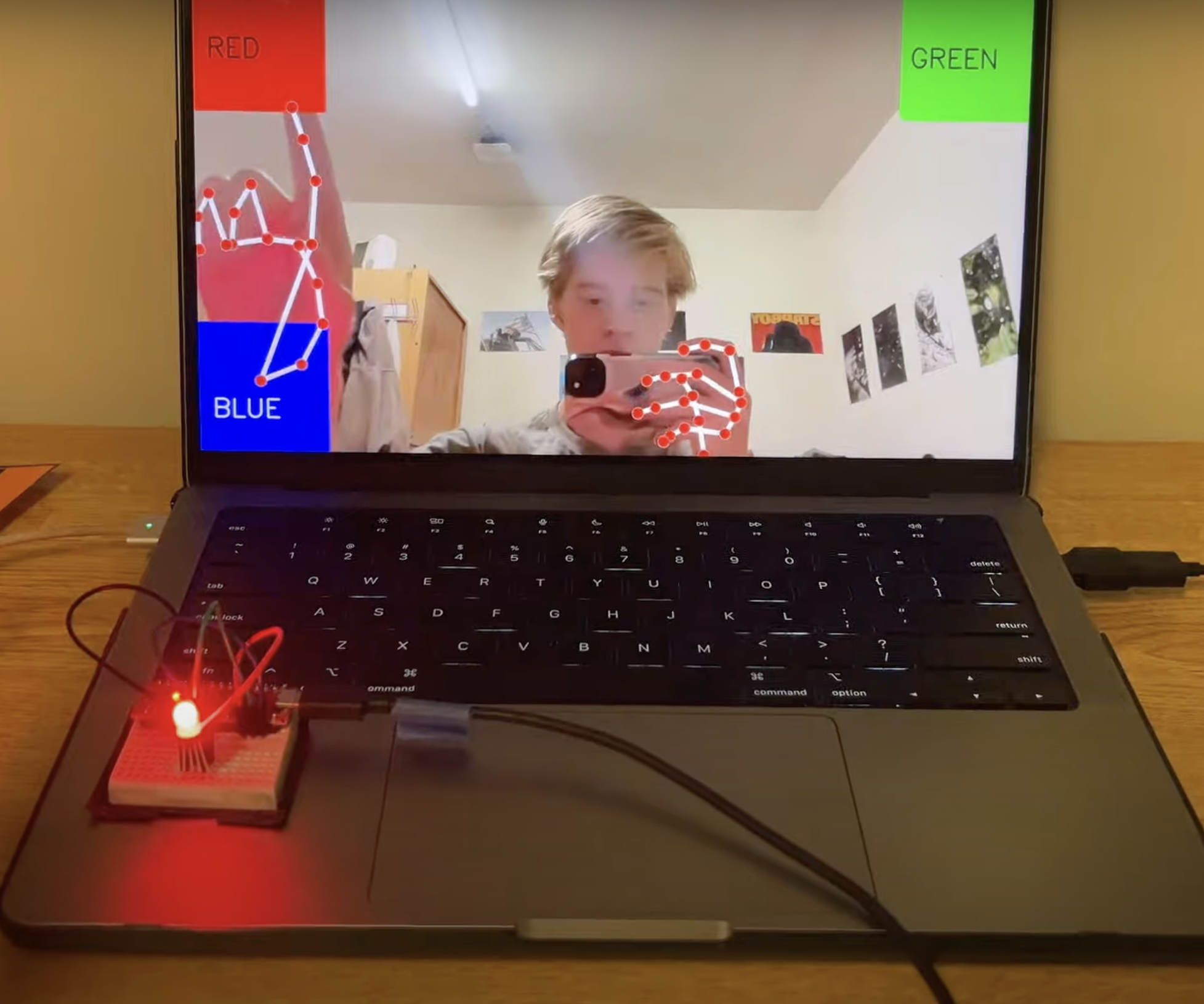

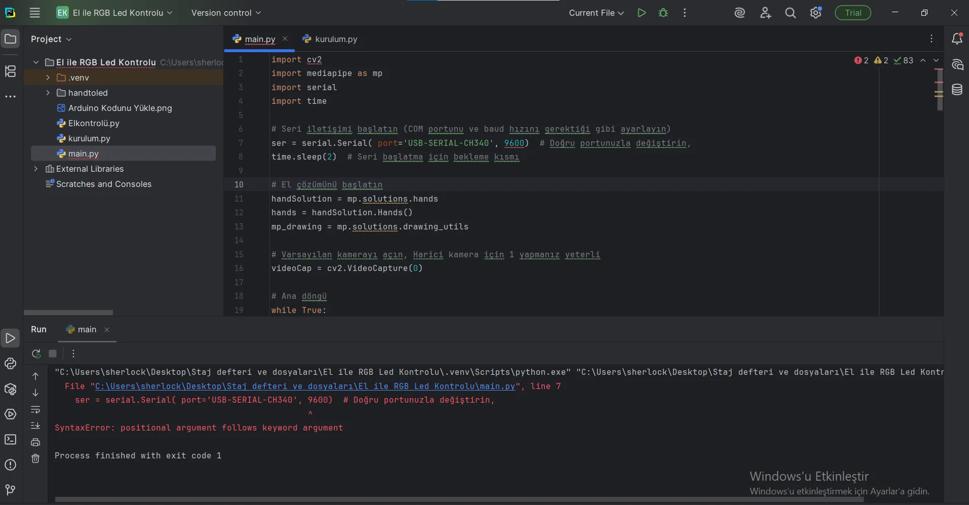

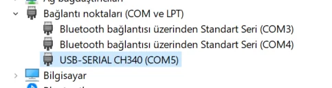

Arkadaşlar bu uygulamayı yapmayı çalışıyorum. Arduino nano devresi tamam, bağlandığında COM5 Portu gözüküyor, aygut yöneticisinde ise karşılık olarak USB-SERIAL CH340 olarak gözüküyor ama bunu bir türlü koda entegre edemedim ne denediysem olmadı. Görselleri aşağıda.
ser = seri.Serial('/dev/cu.usbserial-210', 9600)
bu kod adamın Arduino IDE'den aldığı seri porta karşılık bu kodu yazmış ben değiştirdim ve şu şekilde yazdım ama çalışmadı.
Neyi nasıl değiştirmem gerekiyor ki Arduino IDE'den aldığım seri portla eşleşsin ve çalışınca OpenCV çalışsın.

arduinoyu ilk kez mi bağlıyorsun bilgisayara ? birde klon arduino mu? ch340 driveri biraz sıkıntılı windows kendi yükleyince çalışmıyor böyle robot sitelerinden falan bulup indirmek lazım cihazı kaldır diyip onu yükleyip takmak lazım yoksa windows kendi yüklüyordu
evet ilk kez bağlıyorum laptopa, klon arduino nano olması lazım. dediğiniz gibi yapayım tekrar ama şeyi sormak istiyordum ben aslında yanlışlık olup olmadığını
orjinal içerikte adam seri port olarak bunu kullanıyordu '/dev/cu.usbserial-210' bende bu kısım yerine COM5 yazdım çalışmadı, USB-SERIAL CH340 yazdım yine çalışmadı . Ben mi portu yanlış yazıyorum algılıyorum.

Şimdi detaylı bakınca anladım instructablesdaki kod mac üzerinden yazılmış sen windowsta çalışıyorsun. Açıkçası biraz niş bir konu import ettiğin serial isimli kütüphaneyi inceleyip doğru define'ı bulabilirsin. Yada ücretsiz gemini flash kullanarak düzelttirebilirsin kodu. Ben python üzerinden bu kütüphaneyi kullanmadım o yüzden doğru syntax nasıl bilemedim :)
epey bi araştırma sonucu birkaç değişiklik yaparak ve IDle değiştirerek çalıştırabildim COM5 port üzerinden, teşekkürler
