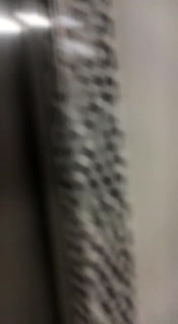

Merhabalar. Bugün birkaç kez aynı asansör arızasından gelince belki oturduğum bölge dışında da bu sorunu yaşayanlar vardır diye düşündüm ve hiçbir bilgiye ihtiyacınız olmadan nasıl çözebileceğinizi anlatmaya çalışacağım.
Video:
Eğer asansörünüz sizin de böyle olduysa, şu yöntemleri deneyebilirsiniz:
1- Asansörü bulunduğu kata çağırın.
Asansörü, kaldığı kata çağırın. Eğer asansör katta kaldı ise veya yarı kattaysa seviyeleme yapmak için kendi katına gelecek ve düzelecektir.
