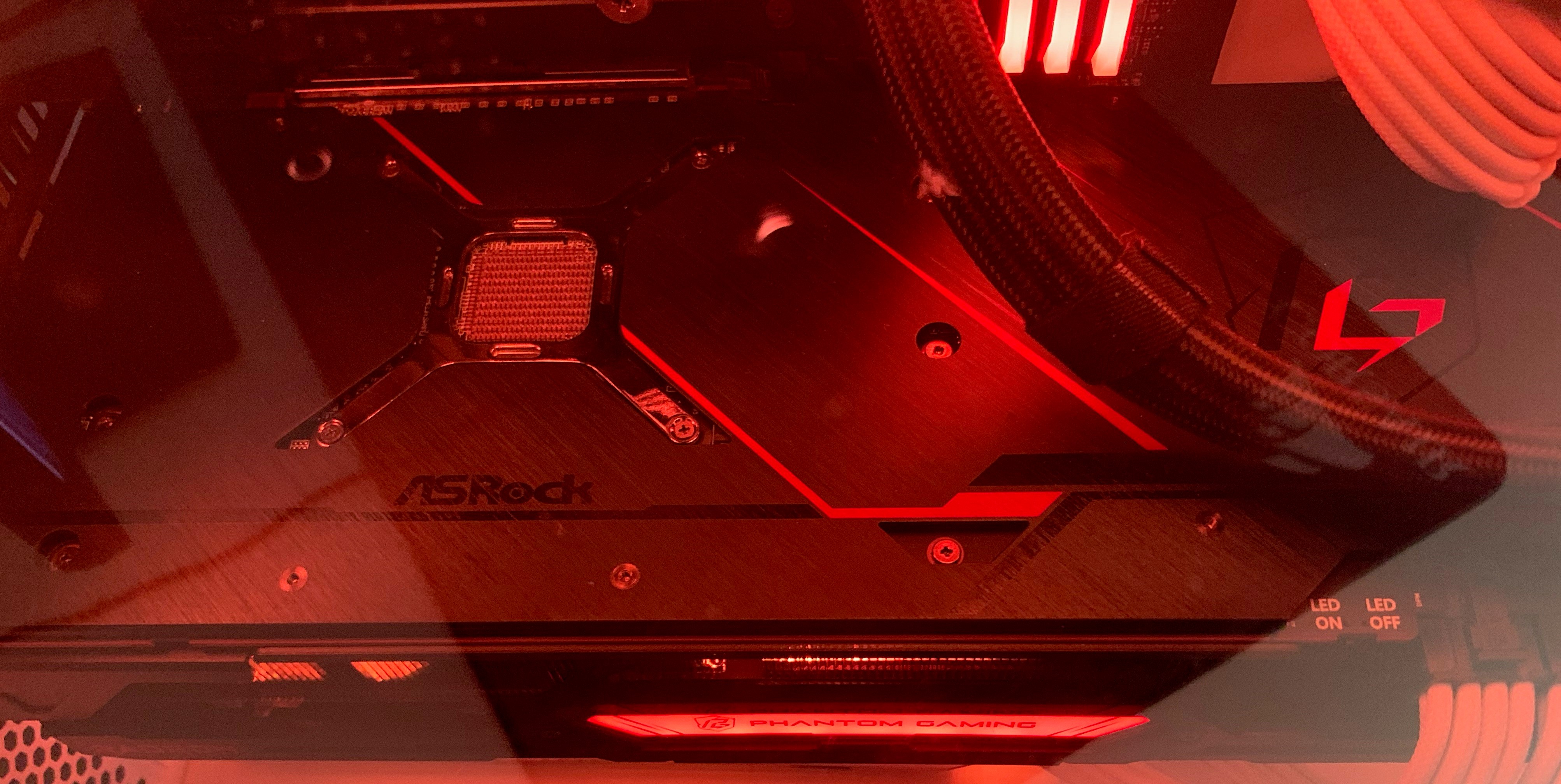

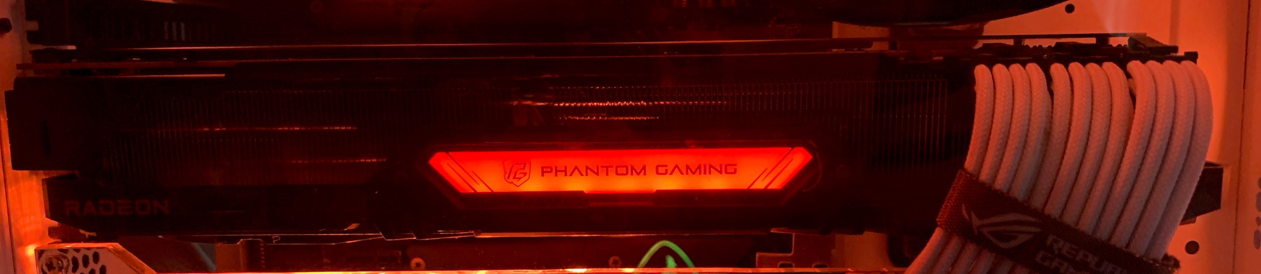

2) Kartın dış görünüşü ve genel anlatım
Kartın dış görünüşü ve tasarımı epey güzel bence, en altta sadece 1 fanın ARGB olması ve diğer 2 fanın ARGB olmaması bana çok saçma geldi, tek eleştireceğim kısım bu. Tasarım olarak bu karttan çok daha güzel kartlar var mesela Sapphire Nitro+ gibi ancak bu kart bence yeterince iyi. Kartta epey fazla coil whine mevcut. Ancak RX 6000 serisi çok güç çektiği için ve çok yüksek frekansta çalıştığı için RX 6000 serinin neredeyse tamamında coil whine var ve bu yüzden burada coil whine'ı engellemek için ASRock'un yapabileceği pek bir şey yoktu. Coil Whine sesinden çok rahatsız olanların bu kartı almalarını önermiyorum. Kart şık ve metal bir arka plakaya sahip, fanların çevresi ise plastik. Kartın ışıklandırması ASRock Polychrome sync yazılımı ile değiştirilebiliyor. Gerçekten berbat bir yazılım, efektler güzel ama yazılım açılması çok uzun sürüyor ve kasıyor.

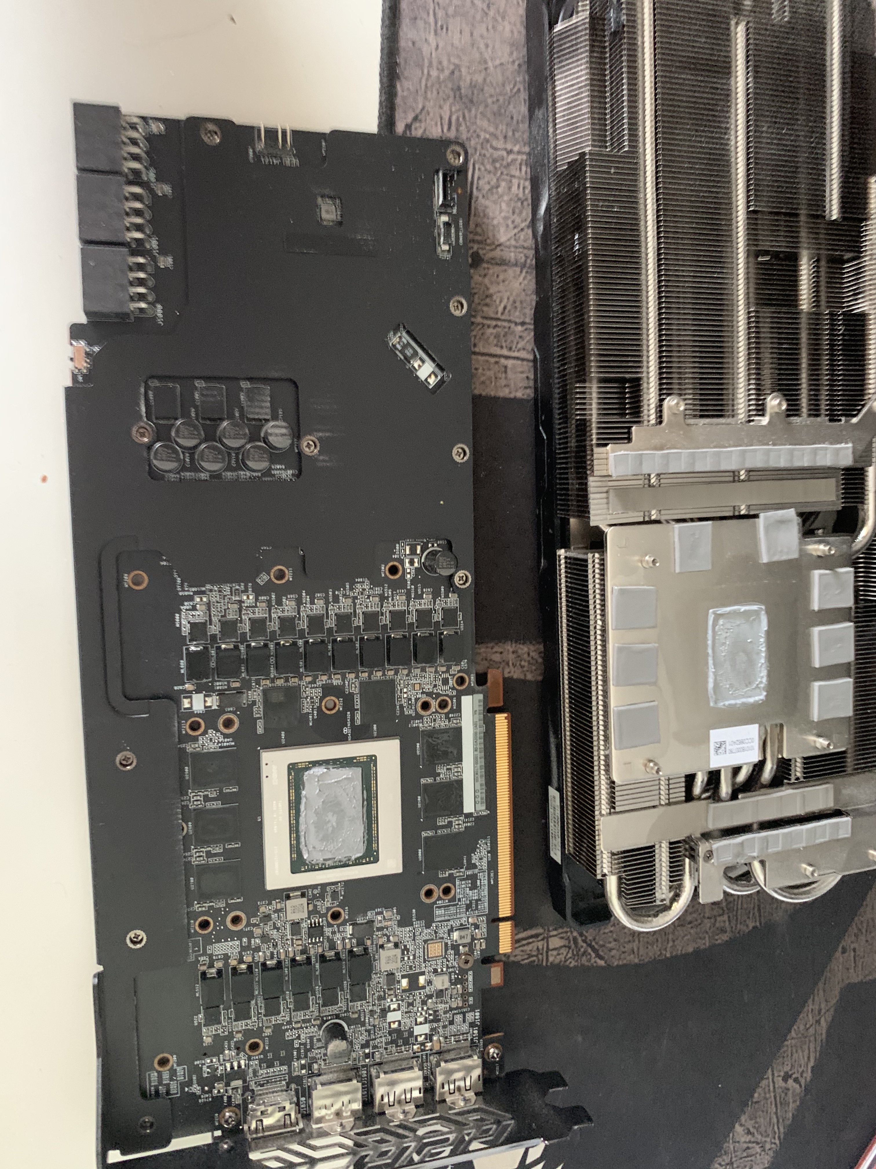

6) Kartın macununu değiştirerek elde ettiğim sonuçlar ve PCB
Kartın kendi macunu (fabrikada sürülen):
Benim Sürdüğüm Macun:
Kartın kendi macunu aslında çok güzel görünüyor, hem güzel sürülmüş hemde her yere yayılmış. Bu yüzden macun değiştirirken pek bir ümidim yoktu sıcaklıkların çok değişmesi anlamında. Ki öyle de oldu, Arctic MX-4 ile değiştirdim ve sıcaklıklar tamamen aynı kaldı. Buradan ASRock'un kaliteli bir macun kullandığını anlayabiliriz. PCB'ye bakacak olursak aslında referans PCB'den pek bir farkı yok, birkaç kapasitör eklenmiş ve filtreleme eklenmiş, referans PCB'den biraz daha iyi ama kayda değer bir fark yok.

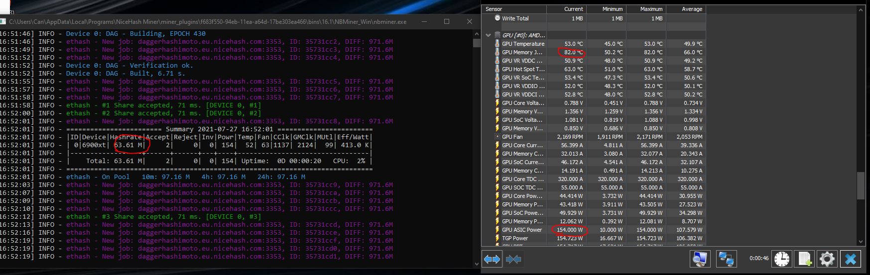

7) Mining performansı ve bellek sıcaklıkları
Bu kart ile yaklaşık 4 ay mining yaptım, mining yaparken 63.7 MH/s alıyordum ve bellek sıcaklıkları 80-88 arasıydı. Kartın minimg yaparken güç tüketimi 153 watt, ancak MorePowerTool ile voltajı değiştirirseniz hız kaybetmeden güç tüketimini 130 watt'a kadar düşürebilirsiniz. Bellek sıcaklıkları ortalamanın biraz üstünde ancak sorun çıkaracak seviyede değil. Asus TUF 6900 XT'nin bellek sıcaklıkları mining sırasında 74-76 derece arası ve Sapphire 6900 XT'nin ise 80 derece. Yani dediğim gibi ortalamanın biraz üstünde.
Bellek sıcaklığı ve kazım hızı (2000 RPM Fan hızı):

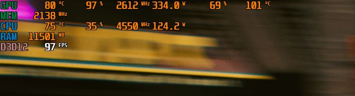

Cyberpunk Oynarken 334 watt güç tüketimindeki sıcaklıklar bu şekilde, Edge temperature 80 derece hotspot ise 101 derece.
Not: Benim kartım 420 watt çekerken 120 dereceyi gördükten sonra otomatik olarak kendini kapatıyor. Hava soğutmalı kartlarda 375 watt'ı geçmenizi önermiyorum.

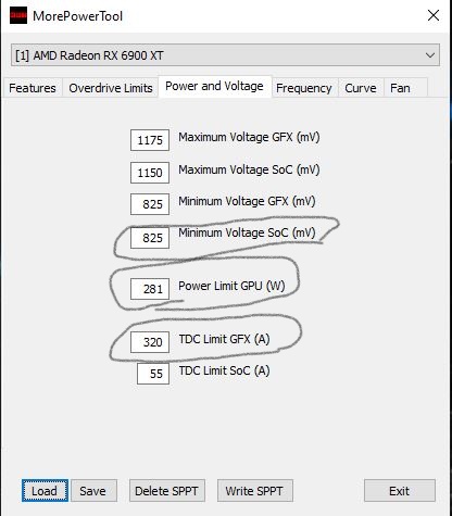

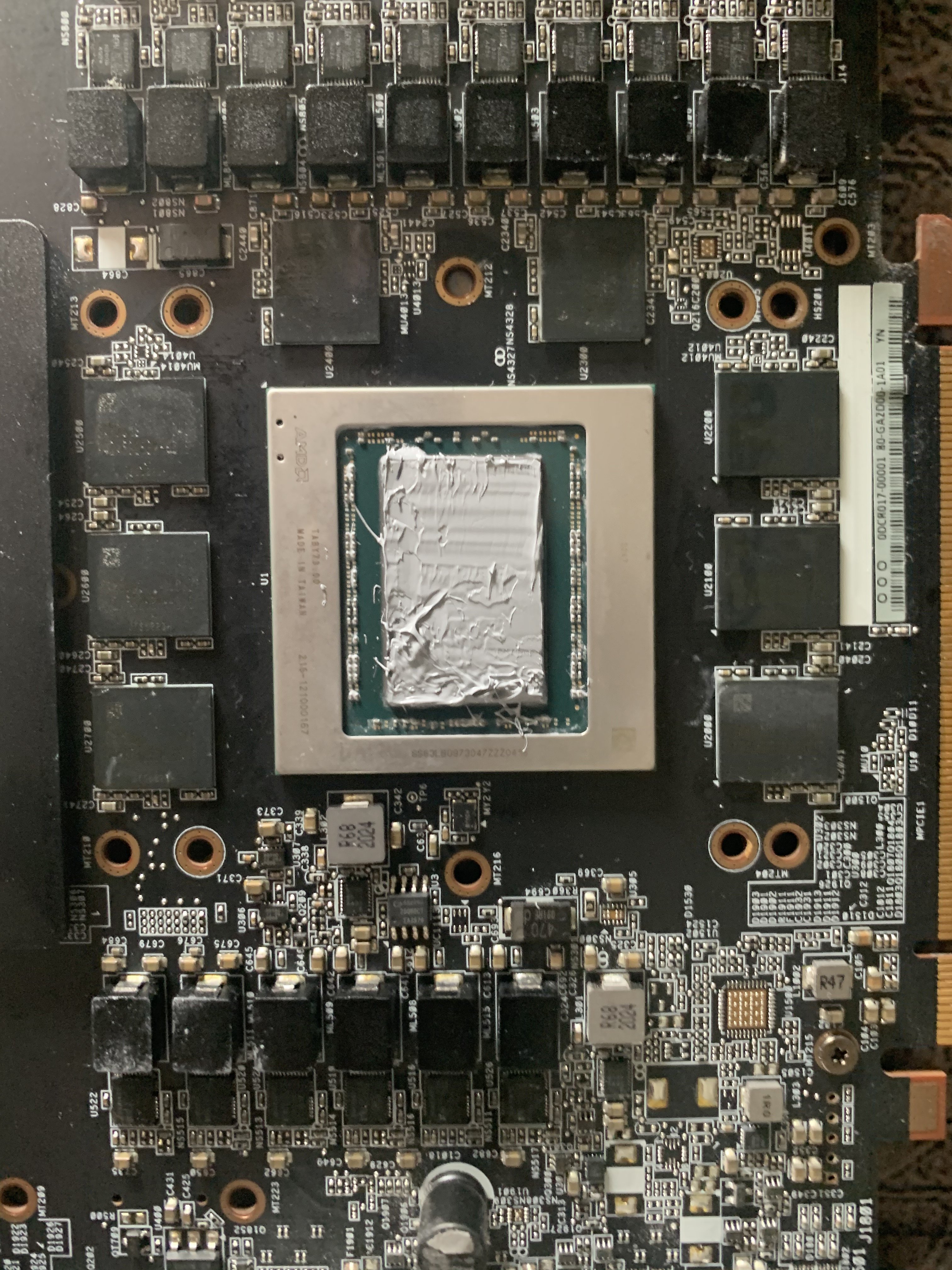

Bu arada kartın güç limiti ve akım limiti MorePowerTool denen bir programdan değiştiriliyor ancak bu programı kullanmak biraz sakat, yanlış bir ayar ile ekran kartını bozabilirsiniz. Bu yüzden kesinlikle araştırmadan kullanmayınız. Buradan daha yüksek bellek overclock'u için bellek voltajını da değiştirebilirsiniz. Ben denedim ama bellek frekansı çok bir fark yaratmadığı için geri eski haline çevirdim.
