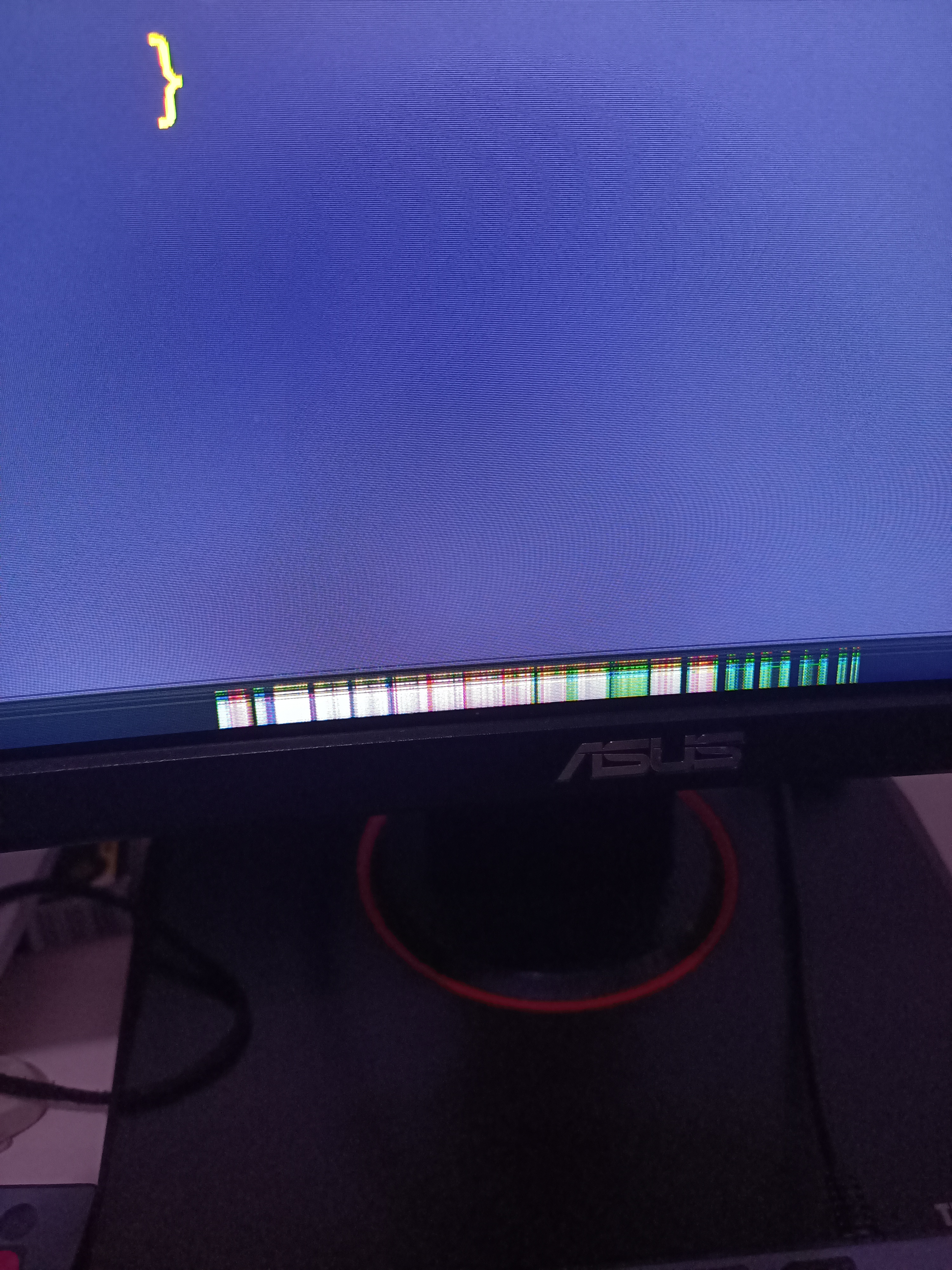

Selamlar Asus vg249q1a monitöre sahibim. Bugün monitörümün alt kısmında boydan boya bir çizgi olduğunu fark ettim ilk aldığımda böyle bir sorun yoktu. Yeşil, sarı ve mavi renkte çok belli şekilde gözüküyor ve rahatsız ediyor. Garanti kapsamına girer mi eğer girerse monitörü kaç gün içinde geri gönderirler?

Eğer darbe Vs. Almadıysa Muhtemelen girer

VG24VQ kullanıyorum bende aynı şekilde çıkmıştı hafid üstüne baskı yapınca veya biraz bekleyince düzeliyordu benimki o gün tekrarlanmıyordu fakat bir kaç gün sonra tekrar oluşuyordu sende de öyle mi bilmiyorum ama ilk başta böyle küçükken zamanla büyümüştü ve alt kısımdan ekranın çeyreğini kaplamaya başladı. Asusa ücretli tamire göndericektim ben 2yılı geçti 1-2diye monitör garantisi 3yılmış direkt garantiye gönderebilirsiniz dediler gönderdim panel tamiri yapıldı 10-15günde falan döndü parça bekleniyor aşamasında 4-5gün kalmıştır en az o yüzden bu kadar uzun sürmüştü benimki yaklaşık 1 ay önce.
Garanti kapsamında tamir edildi bu arada
Biraz zaman geçtikten sonraki haliydi daha da ilerlemişti bu
garanti kapsamına giriyor kendin bir darbe falan yapmadıysan tabi

Hocam merhaba konuyu tekrar açıyorum bende bu sorunu yaşamaya başladım garantiye yollarken nasıl bi şekilde yolladınız bilgilendirirsiniz çok iyi olur
Bu şekil benimde
Bu şekilde ama daha belirgin olduğu oluyor

Bulabilirsem eğer atayım garantiye gönderirken bahsettiğim sorunu ama hemen hemen burada yazdığımın aynısını yazmıştım sanırım. Bulabilirsem göndereceğim. Panel değişimi ve iç kablo değişimi yapılarak tamir edilip gönderildi bana garantiden.

ne kadar sürede işlem tamamlandı ve kutuyu atmışım nasıl paketlemem konusunda kararsızım
Ben kutuyu atmamıştım yine aynı şekilde paketleyip gönderdim ve 1hafta-10 gün kadar kalmıştı parça beklemesi vs. dahil zaten yukarıda bahsetmişim bu süreçten
