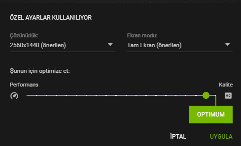

Palit rtx 3070 gaming pro oc ekran kartı, ryzen 5 3600 işlemcim var.Gigabyte b550m s2h anakartım var.1x16 GB 3200Mhz ram kullanıyorum. İlerde bir tane daha 16gblık ram alırım diye 1x16 GB almıştım, şuanlık tek kanal olarak kullanıyorum. Battlefield 5 oyununu ultra ayarlarda 2k da oynarken ekran kartımı çok az bir şekilde kullanıyor bu da oyunda az fps almama sebep oluyor. Oyunu 4k çözünürlüğe bile alsam yinede %99 kullanmıyor. (%95lerde falan oluyor) En düşük ayarlarda açmaya çalışsam bile ekran kartını kullanmıyor ve düşük fpsler alıyorum. Oyunun kendi içinden bir türlü dlss seçeneği aktif edemiyorum. Nvidia Geforce Experienceden özel ayarlar kısmının bir solundaki seçenek seçildiği zaman dlss otomatik aktif oluyor sonradan oyunu açtığımda raytracingi kapatarak deniyorum.

Resimler ektedir.

Sanal görüntü ile 4k oynamayı deneme imkanınız varsa bir bakın, değerler değişmezse oyunun kendi optimizesi ile alakalı bir sorun olabilir demektir sanırım.

Anlamadığım bir nokta var hak verin vermeyin ama o ekran kartını alıyorsanız iyi de bir işlemci almalıydınız bence .
Yani 3070 ve 3600 tavsiyem çözünürlüğü arttırın anca öyle kurtulursunuz .
He bu darboğazda sürücü etkisi de olabilir bence.

Önceden elimde olan bir işlemciyi kullanıyorum ryzen 5 serisi ben ekran kartımı aldıktan belli bir süre sonra çıktı. İntelin işlemcilerine bakıncada herhangi bir f/p ürünü göremiyorum. En iyisi işlemciyi ryzen 5 5600x veya daha iyi bir işlemciyle değiştirmek olacak. Çözünürlüğü artırmanın battlefield 5 oyununda herhangi bir faydası olmuyor fakat diğer oyunlarda bottleneck düzeliyor.
