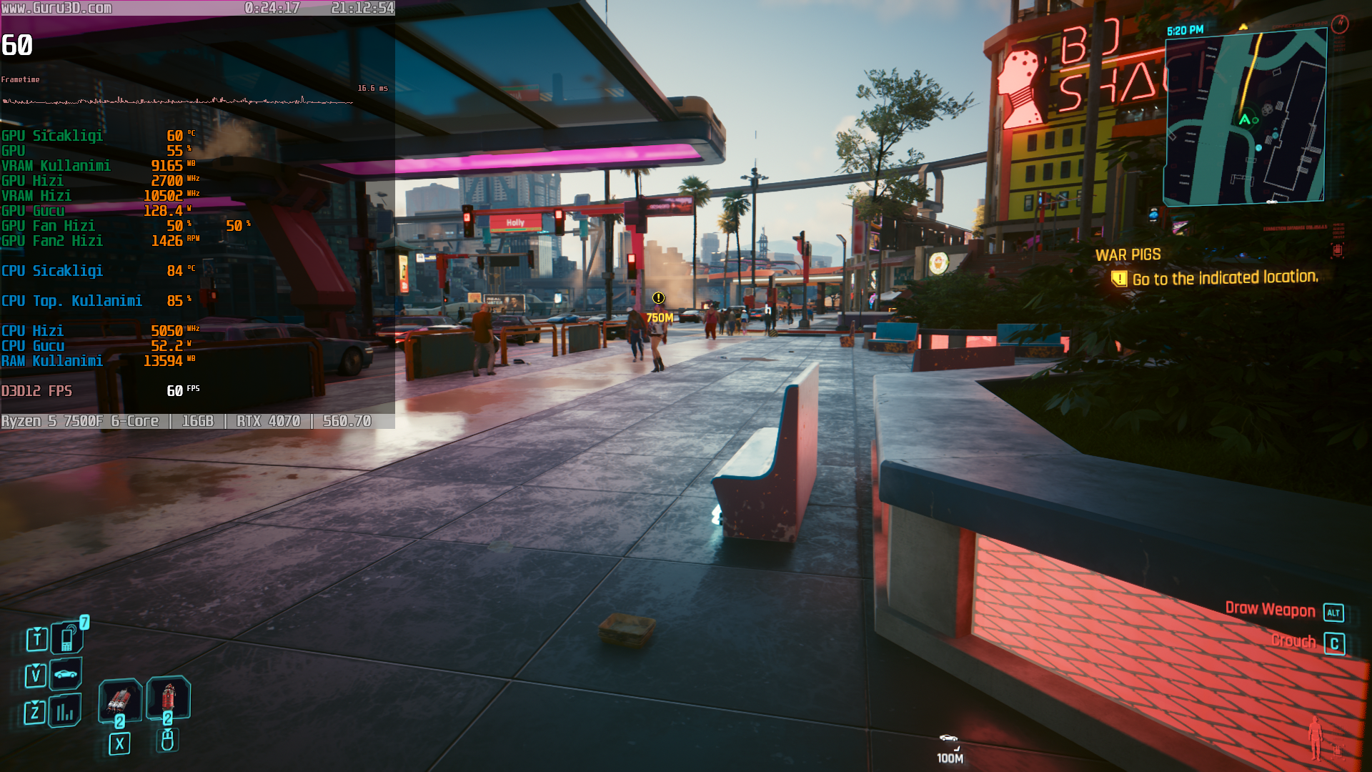

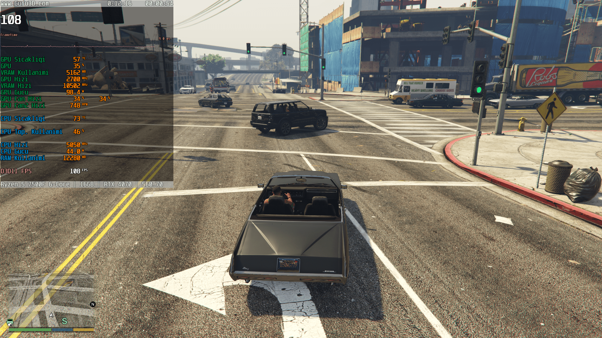

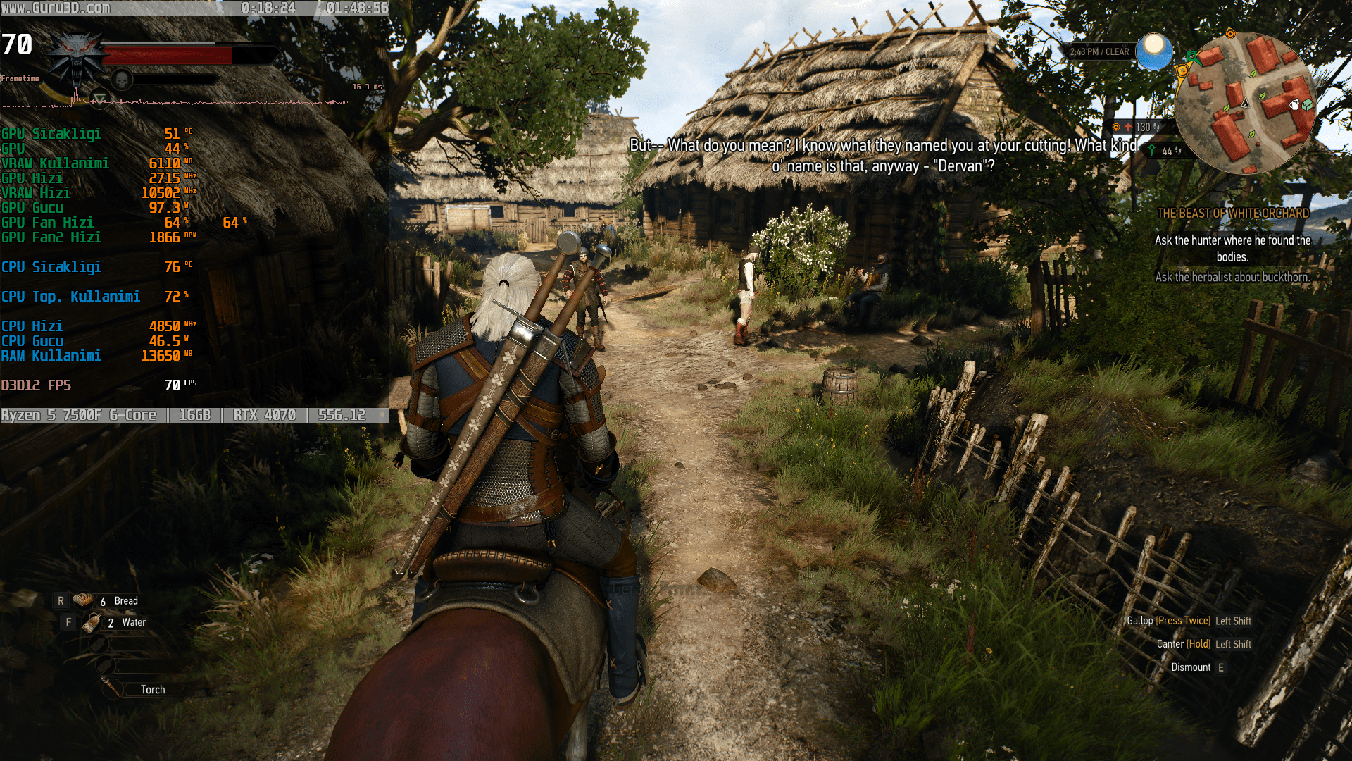

Öncelikle yorumun ve tavsiyelerin için teşekkür ederim. Fakat resimlerde de gördüğün gibi; PUBG, Witcher3, Cyberpunk 2077 ve GTA5 gibi oyunlarda zaten Ultra seçenekler kullanıyorum resimleri de mevcut, Witcher 3 ve Cyberpunk 2077'de RT açık oynuyorum, Ekran kartına daha ne kadar yük verebilirim ki? Rekabetçi oyunlarda göz yorulmasını önlemek, oyun akıcılığını arttırmak, rakibi daha iyi görebilmek ve hepsinden önemlisi yıllardır gelen alışkanlıklar var bu sebepten dolayı rekabetçi oyunlarda ayarlar düşük, CS2 ve R6 gibi oyunlarda çözünürlüğü düşürmemin sebebi de bu. Ultra oynadığım oyunlar da var tabii ki de. Dediğim gibi resimlerini de attım Ultra, RT çalışan oyunlarda ekran kartının tamamını kullanmamasının sebebi ne? Ben bunu soruyorum. Cyberpunk 2077 Ray Tracing Ultra da çalışıyor Ekran kartı kullanımı %55. GTA 5 verebildiğim en yüksek ayarlarda 1080p MSAA X4 vs. ama hala ekran kartı kullanımı %35, saçma olan bu değil mi?

şu videoyu izle fps değerlerini kendininkiler ile karşılaştır. Göreceksin ki yine kart zorlanmıyor 1080p yüzünden. "Benim psumda yada ekran kartımda sorun var" diyebilmen için gidip performans testi yapıp onu paylaşman gerek. Paylaştığın görsellerden çıkartılabilecek tek şey 1080p için kart fazla güçlü kalıyor. Bunun üzerine birde alışkanlık diye diye ayarları kısıyorsun. 3060 ekran kartı ile insanların 1080p senden daha yüksek fps almaları senin donanımın bozuk olduğu yada sürücülerin kafayı yediğinden değil 4070 ekran kartının 1080p için güçlü kalmasından ötürü işlemciye yük biniyor. 4070 için en iyi fps performans çözünürlüğün 1440p. Millet 3060 ekran kartları ile 1440p yi zorluyor.

Ultra Ayarlarda Witcher3
Ultra Ayarlarda Witcher3. RT ve DLSS Açık.
Cyberpunk 2077 Ultra Ayarlarda
Cyberpunk 2077 Ultra Ayarlarda DLSS Açık.
Cyberpunk 2077 Ray Tracing: Ultra.
Cyberpunk 2077 Ray Tracing: Overdrive
GTA5 Ultra
GTA5 Ultra
