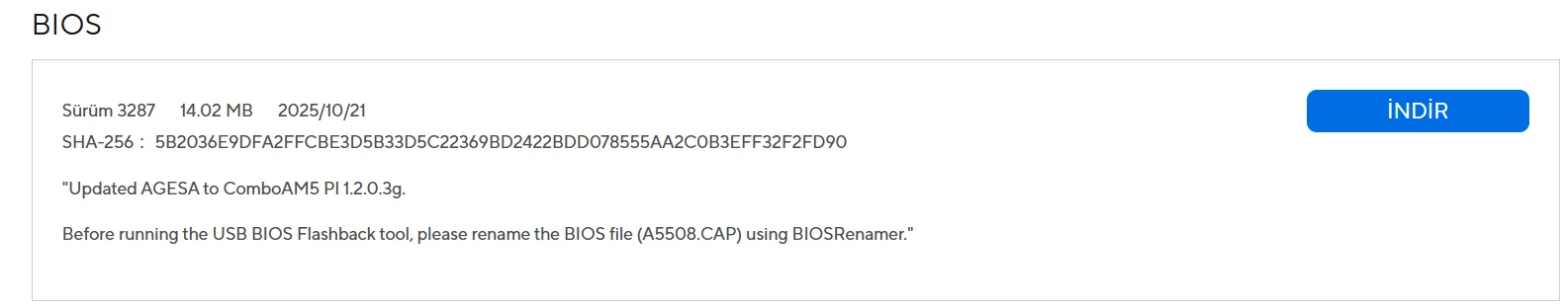

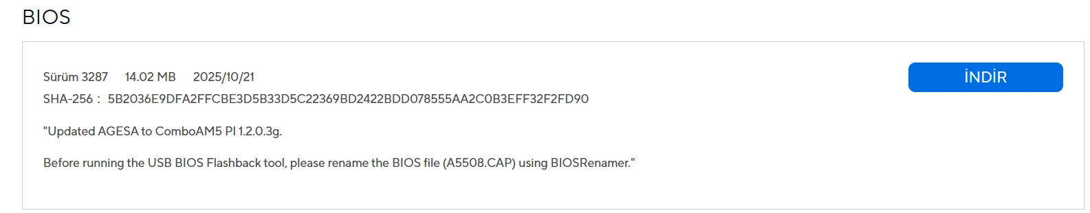

bios sürümünü kontrol et beta sürümünde olabilir aynısını yaşadım kararlı sürüme düşürünce fps uçtu
Nasıl beta sürümünde olabilir ki? en güncel biosta şuanda versiyonu
