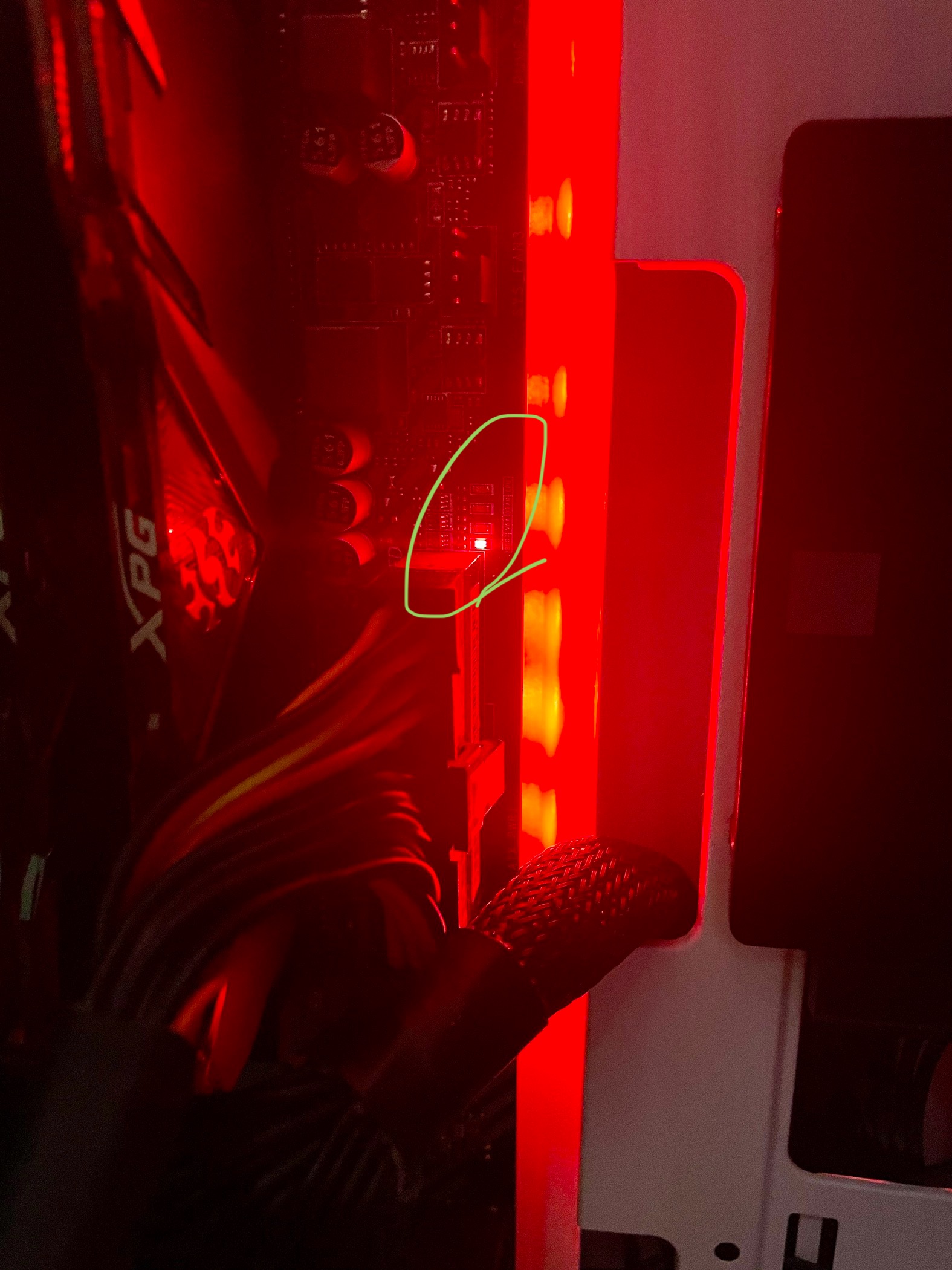

Merhabalar, kardeşime bütçemiz yettikçe 2. el temiz bir sistem toplamaya çalıştık fakat aşağıda ki sorunları yaşadım. bu sorunların çözümü içinde bilgili abilerimden kardeşlerimden destek bekliyorum.
topladığımız 2.el pc özellikleri:
kasa: game power beyaz (sıfır)
cpu: R5 3600 stok fanlı
Anakart: Msi B450 Tomahawk max
ram: 2x8 xpg 3000mhz
psu: Zalman megamax 600w
ssd: samsung 970 evo sata 3 ssd
ekran kartı: Asus 1050Tİ
bu sistem içerisinde çalıştığına emin olduklarım ekran kartı - Kasa - Ssd ve çok yüksek ihtimalle anakartta herhangi bir sorun yok bunlardan eminim.
Olay akışı ==> Akşam sistemi toparlamak için için işe koyuldum sıfırdan dizer gibi her şeyi kuralına uygun dizdim( ilk defa bilgisayar toplamıyorum 23 yaşındayım en az 15-20 arası sistemi sıfırdan toplayıp kurmuşumdur) hatta açılacağına emin olduğumdan kabloları özenli bir şekilde sarıp klipsledim. tam bitti deyip psu'yu prize takıp kasanın power ı tuşlayınca tık hiç bir şekilde güç gelmediğini gördüm. kabloların yerini tek tek kontrol ettim acaba bir yanlışlık var mı diye fakat göremedim. psu dan şüphelenip evde ki başka bir psu yu getirip sadece anakart ve cpu ya güç veren kabloları değiştirip prize taktım ve kasanın power tuşuna bastım cpu fanı dönmeye başladı ama bu defa kasanın fanları çalışmadı hiç bir şekilde ayrıca Anakart üzerinde fotoğrafta ki gibi 4 tane kırmızı ışık sırayla kırmızı yanıp sönüyordu muhtemelen başka bir sorun var ama anlamadığımdan bir şey düşünemedim.
sizce bu sistemde ne yanlış olabilir psu mu sıkıntılı psu sıkıntılıysa diğer taktığım psu da fanlar dönmedi evet çünkü güç kablosunu takmadım ama neden hata ışıkları yanıp sönüyor ? başka parçası da sıkıntılı olmuş olabilir mi ?

yanan ışıkların yanında hangi hatadan yandığı yazıyor olması lazım

ya ben de onlara bakıp sonuç almak istedim fakat 4 tane ışık var karışık sırayla kırmızı yanıp sönüyor teker teker beynim yandı gece

işte mesela 2. sıradaki led in yanında yazı yazar ona bakılıp ne hata verdiği anlaşılır
birde senin diğer denediğin psu yu düzgün bir şekilde takıp tekrar denermisin

Küçük LED’lerin yanında hatırladığım
Vga ve cpu vardı diğer iki ışığı unuttum.

Boot ışığı sanırım. Bir hata sayılmaz. USB ile boot edip Windows kurmayı deneyin.
Güç kaynağının arkadaki anahtarının açık olduğundan emin olun.

İlk denediğim psu da defalarca baktım açıktı muhtemel psu sıkıntılıydı.

ramlari işlemciyi vs düzgün taktığına emin misin ramları çıkart sarı olan kısımları silgi ile sil
