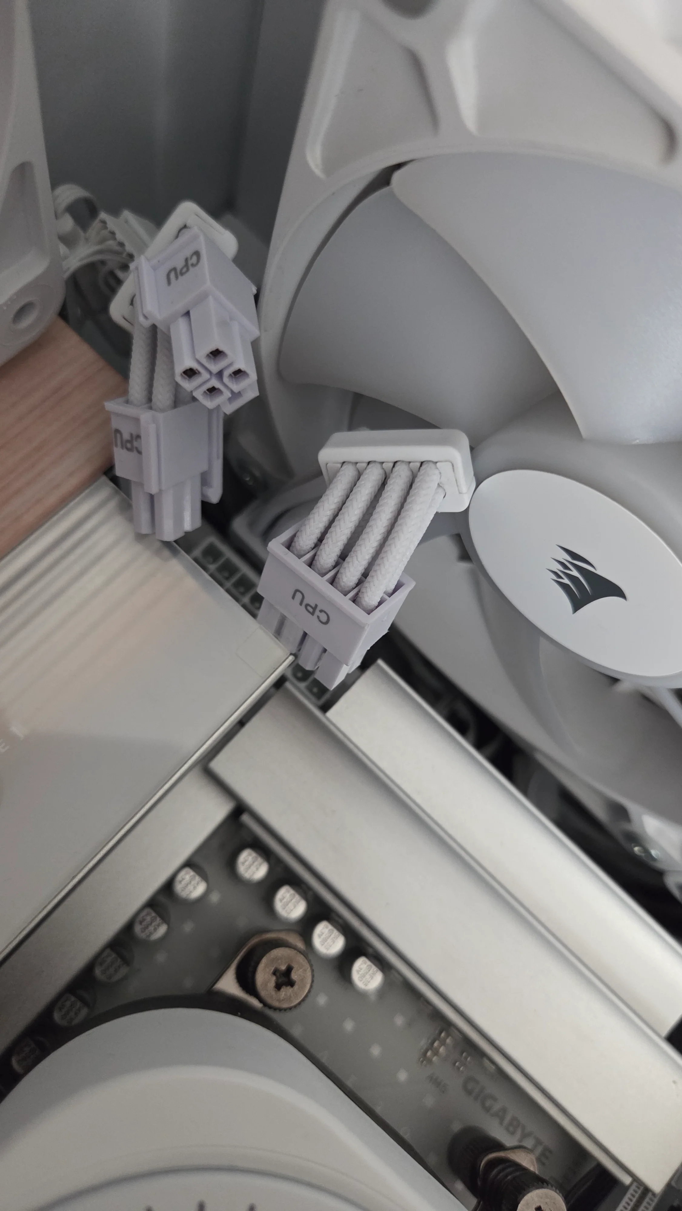

Alttaki fanlar dönmüyor sadece öndeki arkadaki ve işlemci soğutucunun fanları dönüyor. Çok kablo olduğu için alttaki fanların kablosunu görmeyip takmamış olabilirim emin değilim.
Dediğini yapacağım birazdan tek tek uzay montajda. Düzelmezse sorun sizce psuda mı?

cpu kablosu yerine pcıe kablosu takılmış olabilir kart cpuyu başlatamıyor. o kablolar hep karıştırılıyor montajı siz mi yaptınız?

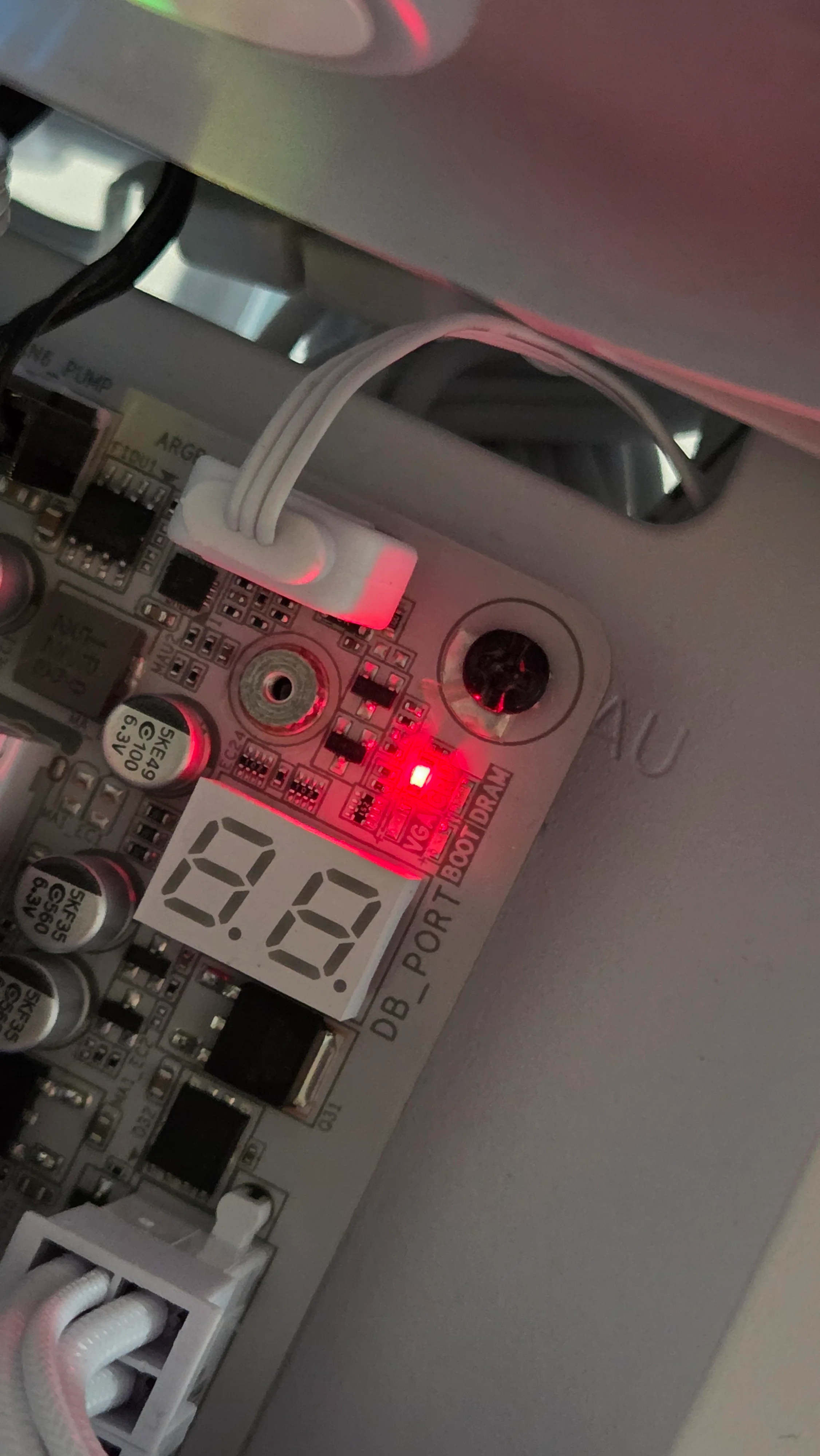

yeni montaj yapıldıysa ve bu hata veriyorsa psu sıkıntılı değildir. anakart arıza ışığı zaten söylüyor ne olduğunu olası senaryoda
- kablo bağlantısı (tam yerine otursun)
- anakart değiştiği için anakart donanımları tarar ve ram training ile birlikte sistemi tanır bazen 2-3 bazen 10 dakika kadar bile sürebilir sistemi başlatınca açılmıyor diye direkt enerjisini mi kestiniz yoksa sistem parçalarını tanıması için fırsat verdiniz mi?
- cmos reset yapılması gerekebilir veya usb flash özelliği varsa anakartın sitesinden biosu indirip yazabilirsiniz. bazı anakartlar eski bios ile geldiğinde güncel bios kullanan işlemciler bu anakartlara geçtiğinde tanıma sorunları oluyor.
- hepsi yapıldı yine aynı ise ramleri tek tek takmayı deneyin.
- son çare olarak tüm elektrik bağlantısını kesip statiği boşaltın power tuşunu 15-20 sn 2-3 kez tıklayın. sonrasında psu tuşunu açın ve elektrik verin.
kısacası anakartta arıza olup olmadığını anlamak için bu noktaların sakin biçimde test edilmesi gerekir.
benim tahminimce training yaparken gücü kesmiş ve yeniden başlatmaya calısmıssınız? bunu yapmayın o şekilde 10-15 dakika kadar beklesin.
sonrasında bios güncellemesi atar tekrar denersiniz.
bir de soracağım sadece anakart mı değişti? bu senaryo sadece anakart değiştiyseniz geçerli.
ek olarak bios güncellemesi atmasanız bile cmos pilini çıkarıp taktığınızda da cpu sıfırdan algılamaya çalışabilir. bunu da deneyin

Şu an tekrar denedim uzay montajda hocam yaşadıklarımı anlatıyorum.
-Kabloların tam yerine oturduğundan emin oldum
-10 dakika bekledim
-cmos reset denedim
-ramler denedim
-statik elektriği denedim
Sadece anakart değiştim.
Açıkçası çok moralim bozuk şu an. Sorunun neyde olduğunu bilmiyorum, daha önce benzer bir sorun yaşayan var mı acaba.
Siz de tahmin veya bundan sonra ne yapmam gerektiğini söyleyebilir misiniz
