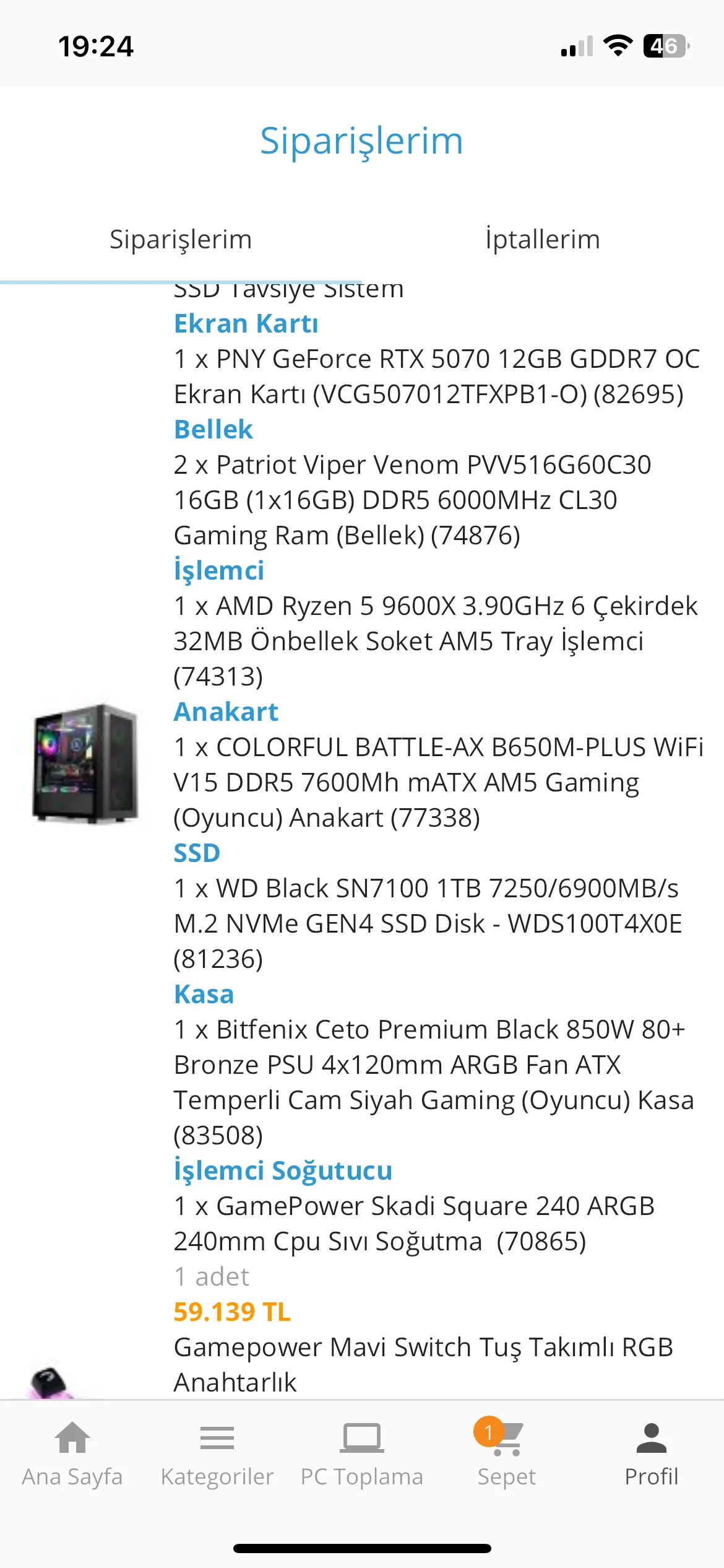

Merhaba,
Dün İnce Hesap’tan bilgisayarım geldi. Akşam kurdum, BIOS’unu güncelledim, driverlarını güncelledim, sorunsuz çalışıyordu. Bu sabah güç tuşuna bastım, fanlar 1 saniyeliğine yandı ve söndü. Sonra bir daha hiç güç gelmedi. Mouse, klavye dongle’larına güç geliyor, sıvı soğutma ekranı 5-6 saniye yanıyor ama bilgisayar çalışmıyor. Bilgisi olan varsa yardımcı olabilirse sevinirim. Tekrar İnce Hesap’a gönderip vakit kaybetmek istemiyorum. Power switch takıp çıkardım, ekran kartını söküp taktım ama nafile.
