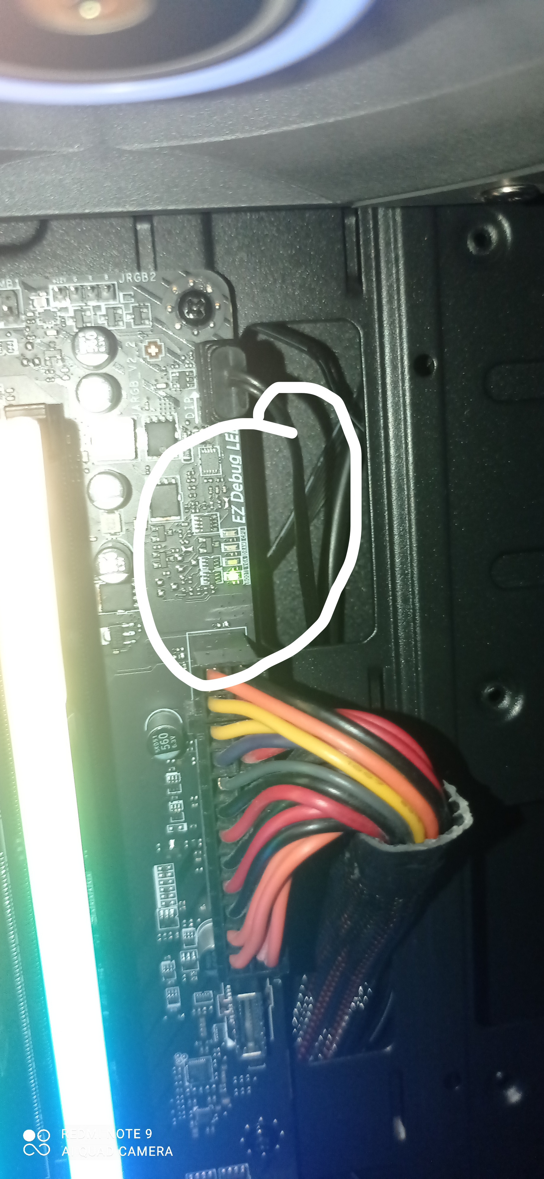

Hocam bakın kasa açılıyor tüm ışıklar var fanlar dönüyor ama görüntü hiçbir şekilde gelmiyor
Hocam birde anakartta boot ışığı yanıyor
Boot hatası bios kaynaklı ilk dediğim şekilde elektriği kesip pili çıkarıp bekleyip tekrar takıp sonra elektriği bağlayıp açmayı dener misiniz?
Bios kaynaklı değilse yeni takılan ssd bağlantısı hatalı olabilir. Varsa sata bağlantısı hatalı olabilir.
