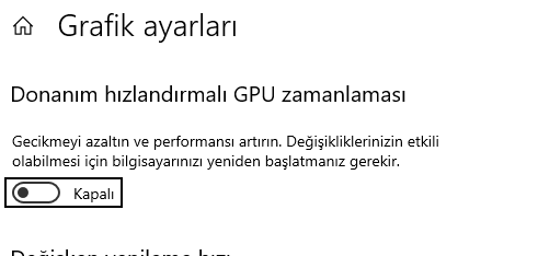

donanım hızlandırmalı GPU zamanlamasını kapattığımda düzelmişti bende. İmzadaki sistemde aldığımda donuyordu baya ugrastıktan sonra şans eseri denk geldim ve kapattım donma ve drop gitmişti açıksa bi dene istersen
BIOS'dan mı kapatılıyor? Çok bir bilgim yok bu konular hakkında tam olarak nerden yapıldığını söyleyebilirmisin acaba?

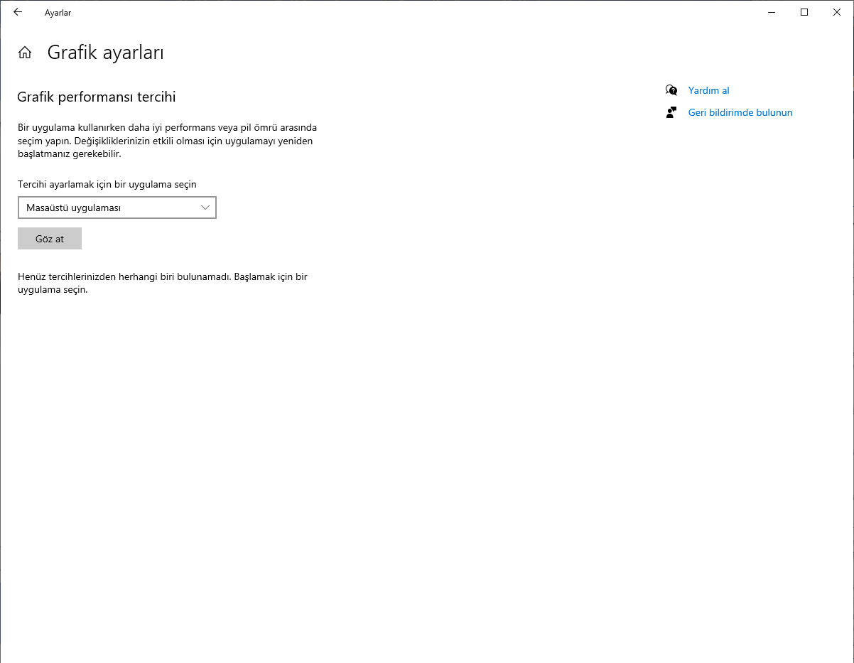

Arama çubuğuna grafik ayarları yaz direk çıkar windows 10'da böyle
    23.1 KB · Hit: 67
Tüh valla bilmiyorum ekran kartı olmadığı içindir belki ben sadece böyle çözmüştüm dostum
