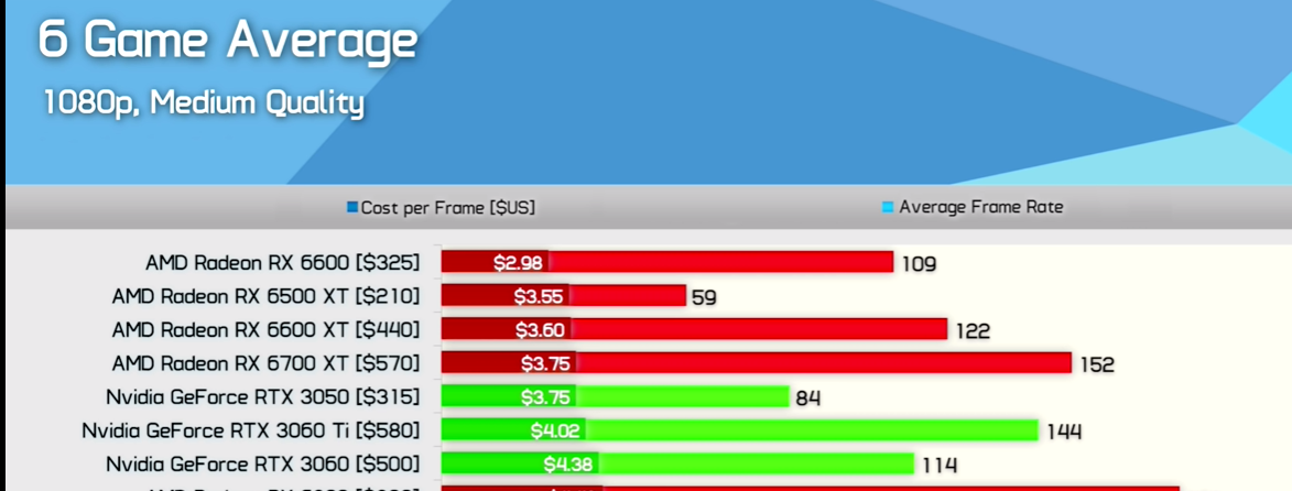

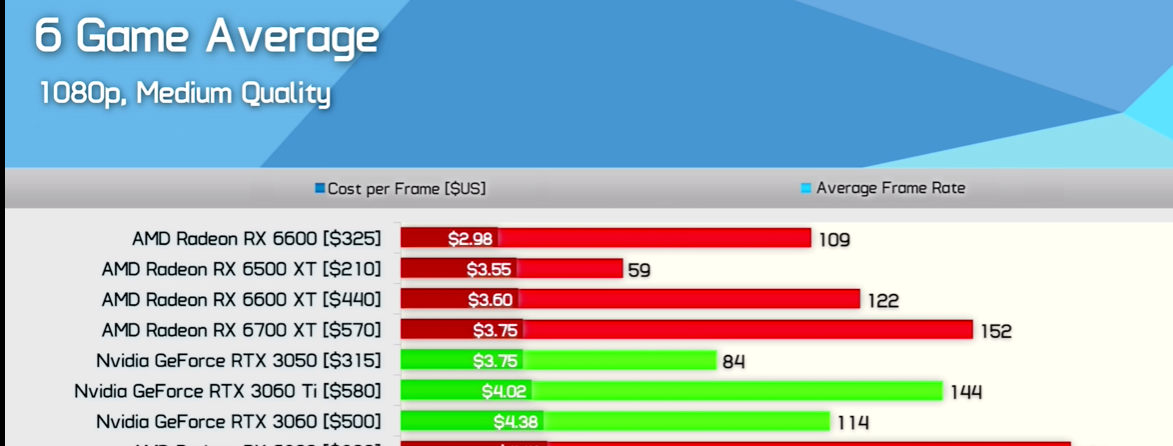

Ekran kartı olarak sisteme öncelikle şekilde RX6600 öneriyorum. sebebi, en F/P ürünlerden olması. fiyatına göre verdiği FPS değeri gerçekten muazzam. Yukarıdan aşağıya en güçsüzden en güçlüye şekilde sıraladım.
6000 TL
8100 TL
7100 TL
10184 TL
10599 TL
11000 TL.
Birde performansı ve F/P'liği görmeniz için şu grafiği bırakayım.
