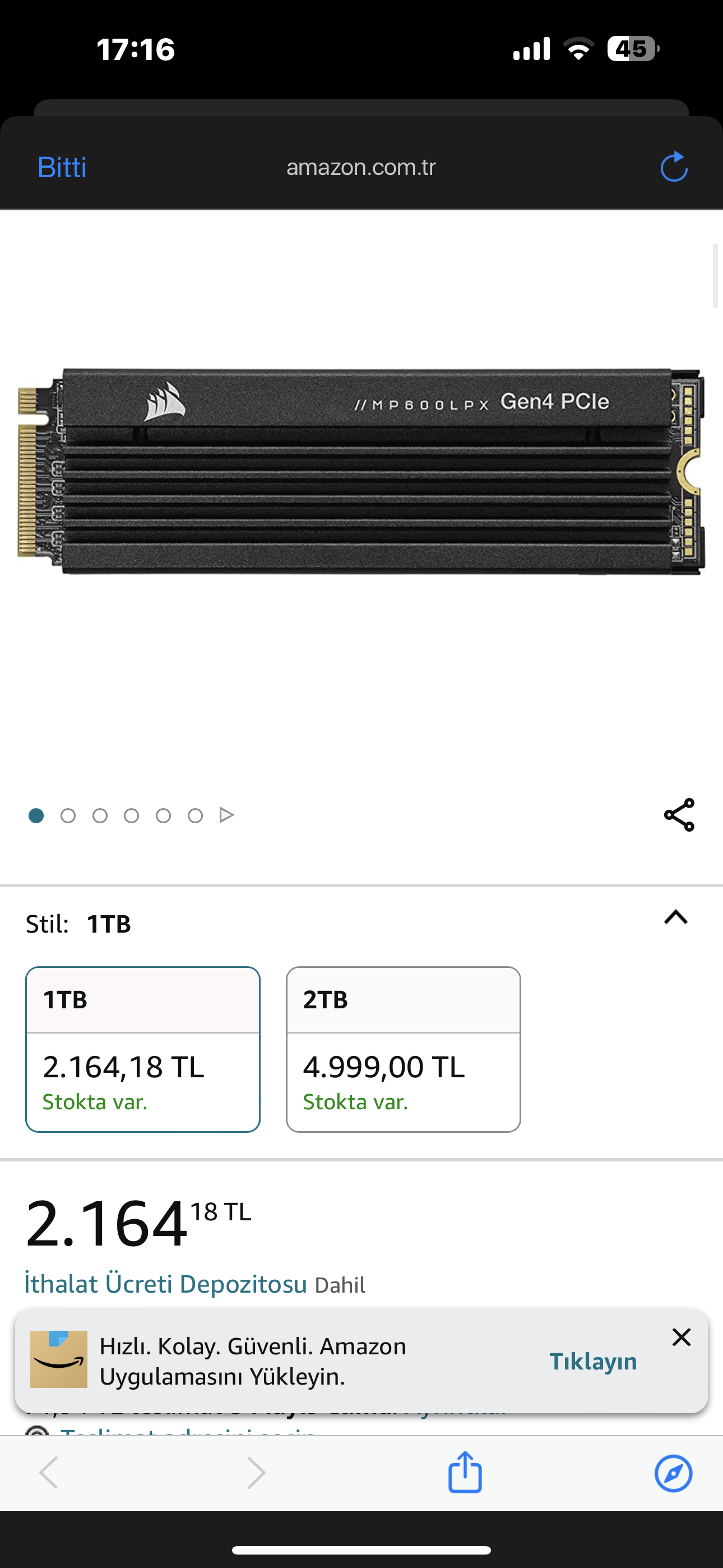

7100 yazma 5800 okuma hızı var bu daha iyi değil mi ayrıca 16 gb 6000 MHz ram daha uyguna da var olmaz mı

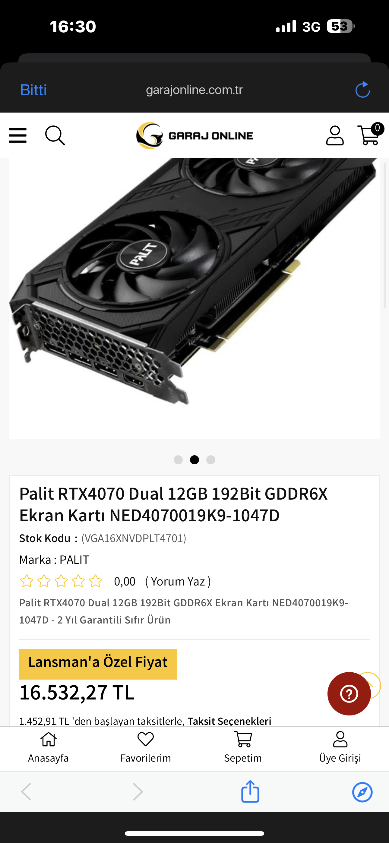

Yaklaşık 3 senedir Palit ekran kartı kullanıyorum. ülkemizde çok yaygın olmasa da yurtdışında çok popüler bir markadır tavsiye ederim.

Alıntıyı görüntüle7100 yazma 5800 okuma hızı var bu daha iyi değil mi ayrıca 16 gb 6000 MHz ram daha uyguna da var olmaz mı
tabi daha uyguna 6000mhz bulduysan daha iyi ama en az 2x8 olsun tek slot olmasın
bu ssdnin 100 okuma daha fazla benimkinin 200yazma çok önemli değil bunlar ama alırken üstünde soğutma olmayan m.2 al anakartta soğutma bloğu var kullanmak için birini sökmen gerekir (muhtemelen ssd'deki) sökersen garanti devre dışı kalır uyarayım

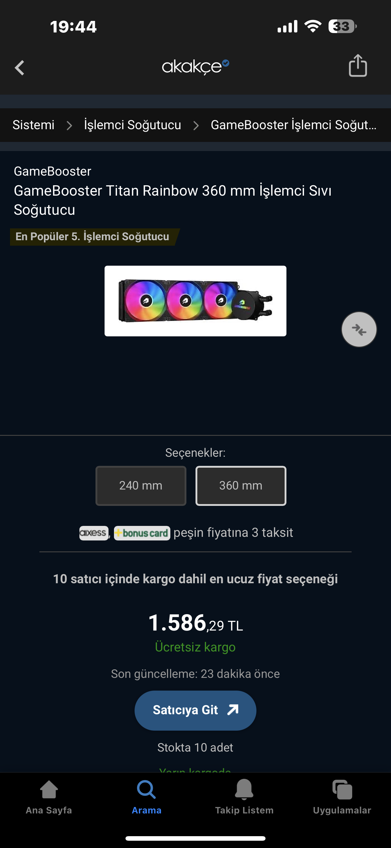

eklediğiniz sıvı soğutmayı çıkartıp bunu eklesem ve bu kasayı tercih etsem bir sıkıntı yaratır mı sistemde

Alıntıyı görüntüleeklediğiniz sıvı soğutmayı çıkartıp bunu eklesem ve bu kasayı tercih etsem bir sıkıntı yaratır mı sistemde
e o kasayı alabilirin tabii ki ama msi da fena değildi
attığın sıvı soğutma 360lık 3 fanlı ama markasa çok kaliteli değil emin ol bizim msi la aynıdır belki msi daha iyidir performans olarak
bide ğaliba oa kasaya 360mm lik radyatör takılmıyor bunlar ince detaylar
