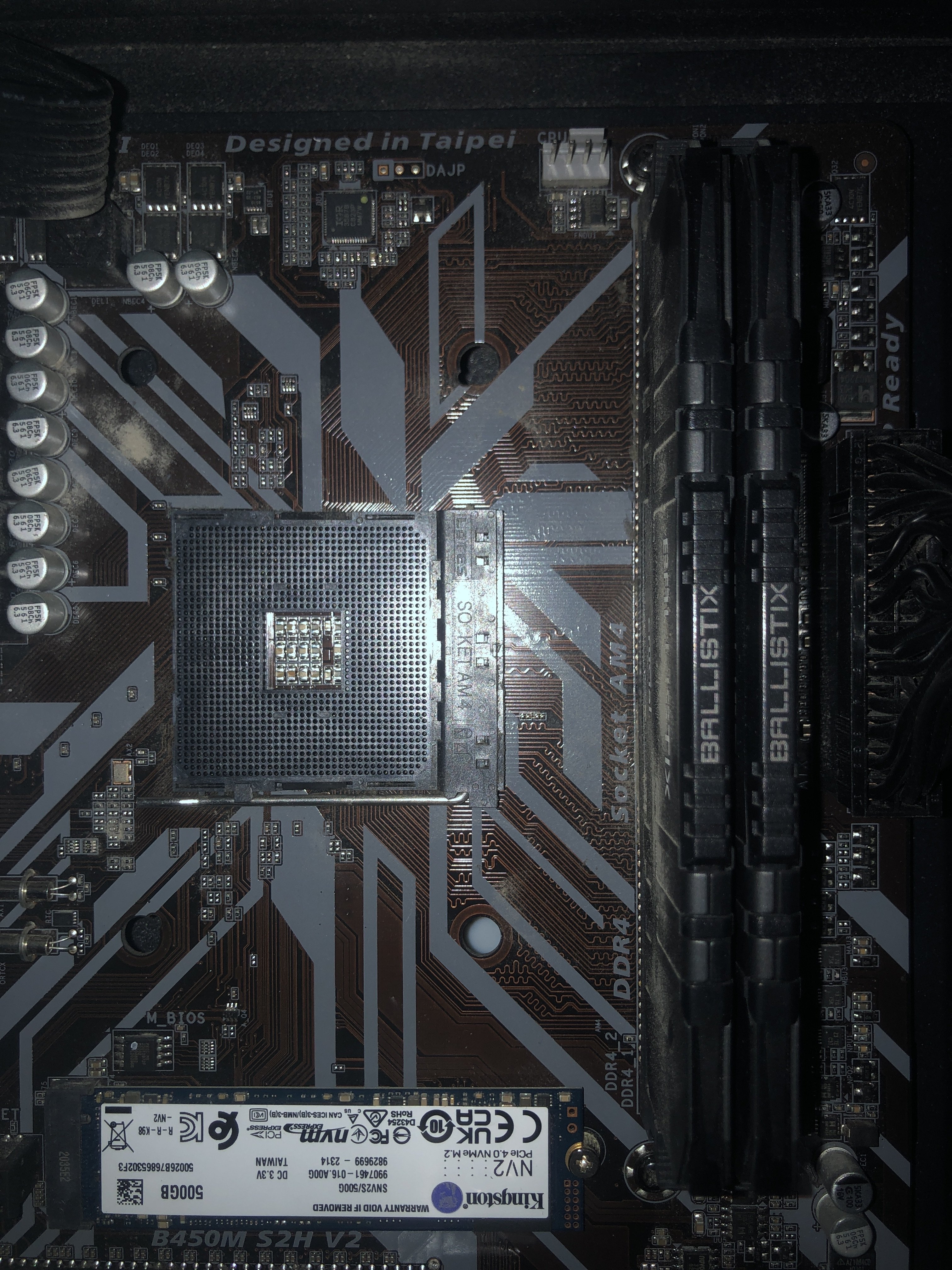

Kasam everest flat mesh hocam. 160mm diyor soğutucu ise 155mm. Bir sorun olmaz herhalde, gerçi ben de ilk defa alıyorum. 0.5mm yeterli mi değil mi hiç de bilmem

Hocalarım teşekkür ediyorum şimdiden sizlere mesajlarınız için. Şöyle de bir fotoğraf bırakayım. Ramler ve işlemci arasındaki mesafe kısa ve ramlerin yüksekliği çok geldi bana. Bu kule tipi soğutucular nedir ne değildir hiç bilmiyorum. Bir de bu fotoğrafla bakın isterseniz olup olmayacağına.

Ona göre yapılmış. Sığar. Zaten fan yukarı aşağı ayarlanabiliyor. Blokta alçak değil yani.
Tamamdır hocam teşekkür ederim tekrardan bilgileriniz için. Bloğun vs. o arasındaki uzunluğu hesap edemiyorum dediğim gibi. Sığar diyorsanız ne ala, geriye satın almak kaldı benim için.

dark rock pro4 ile viper xtreme 5 RAM kullanıyorum. RAM clerance normalde desteklemiyor ram 44mm soğutucu 40mm destekliyordu sanırım. fakat fanı biraz yukarı monte edince bir sorun kalmıyor. Siz de aynı şekilde yapabilirsiniz
