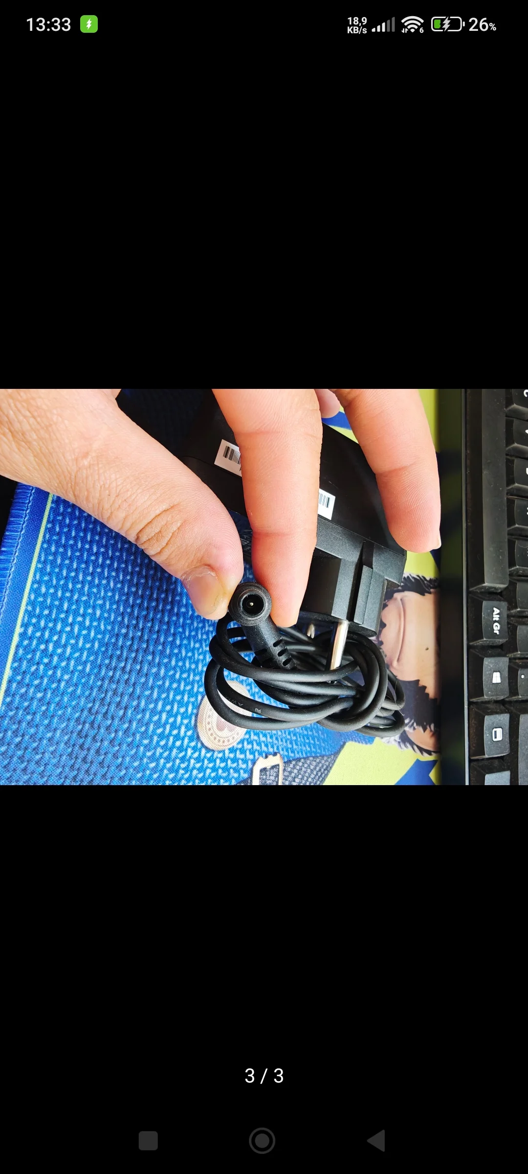

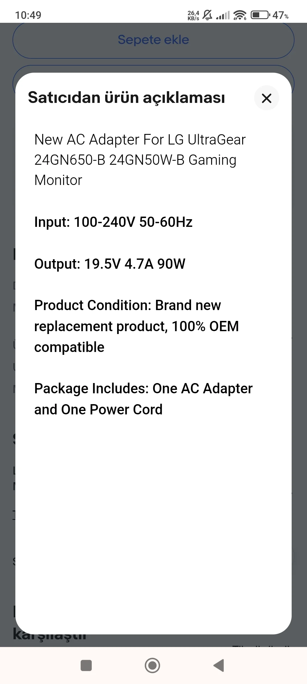

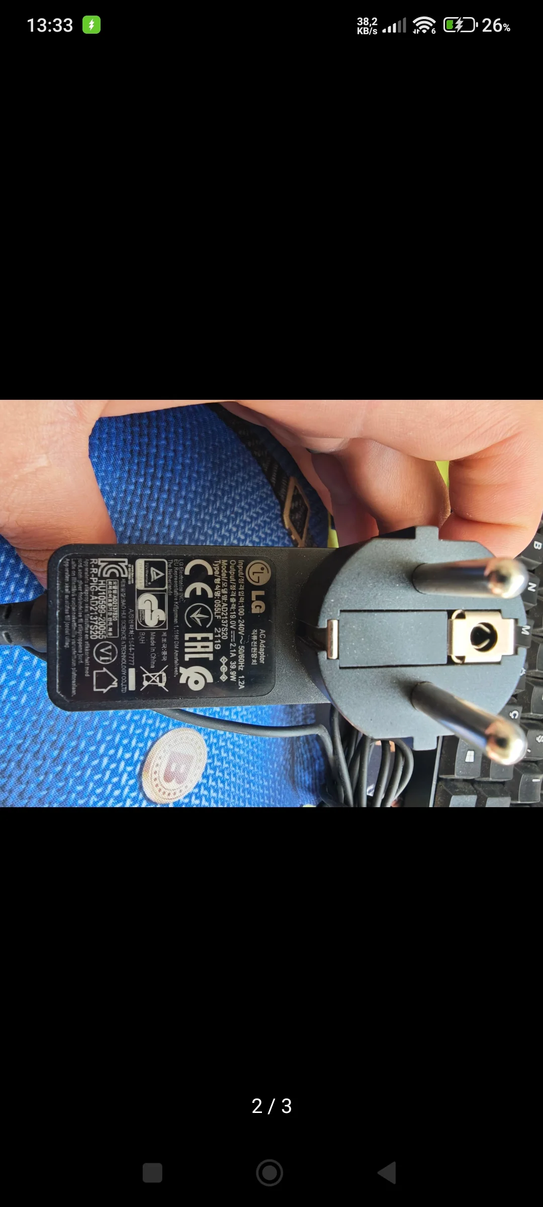

Monitör aldığımdan beri canı isterse çalışıyor akşam kapatıyorum sabah açılmıyor felan %99 adaptör sorunlu orijinal adaptör almaya gerek var mı sizce çok pahalı 500-600₺ vermek istemiyorum. 100-240w 50-60hz adaptörleri var ama Output değeri uymuyor sanırım çoğunun
İnput Output değerleri böyleymiş sitesinde bulamadım eBay dan aldım

Adaptörde de 19v 2.1A yazıyor
Çalışma gerilimleri aynı (19 veya 19.5 olması hiç problem değil), çekeceği akım olarak da fazlasını almışsın. Soketleri de aynıysa hiçbir sorun görünmüyor.
Hocam aklıma takılan şey attığım adaptörde AC yazıyor monitörün arkasında DC yazıyor girişleri felan uyar sanırım da bu önemli bir engel mi ?
Orijinal adaptör piyasada zaten yok no name ler 500₺ bu 100₺ ye geliyor
AC yani alternatif akım, bizim prizimizdeki elektrik tipi. İkisinin de input'u AC. İkisinin outputu da DC (doğru akım). Adaptörün DC outputu, monitöre giriyor zaten. Herhangi bir problem yok. Sadece adaptörün kalitesiz çıkabilir, onu bilemem
