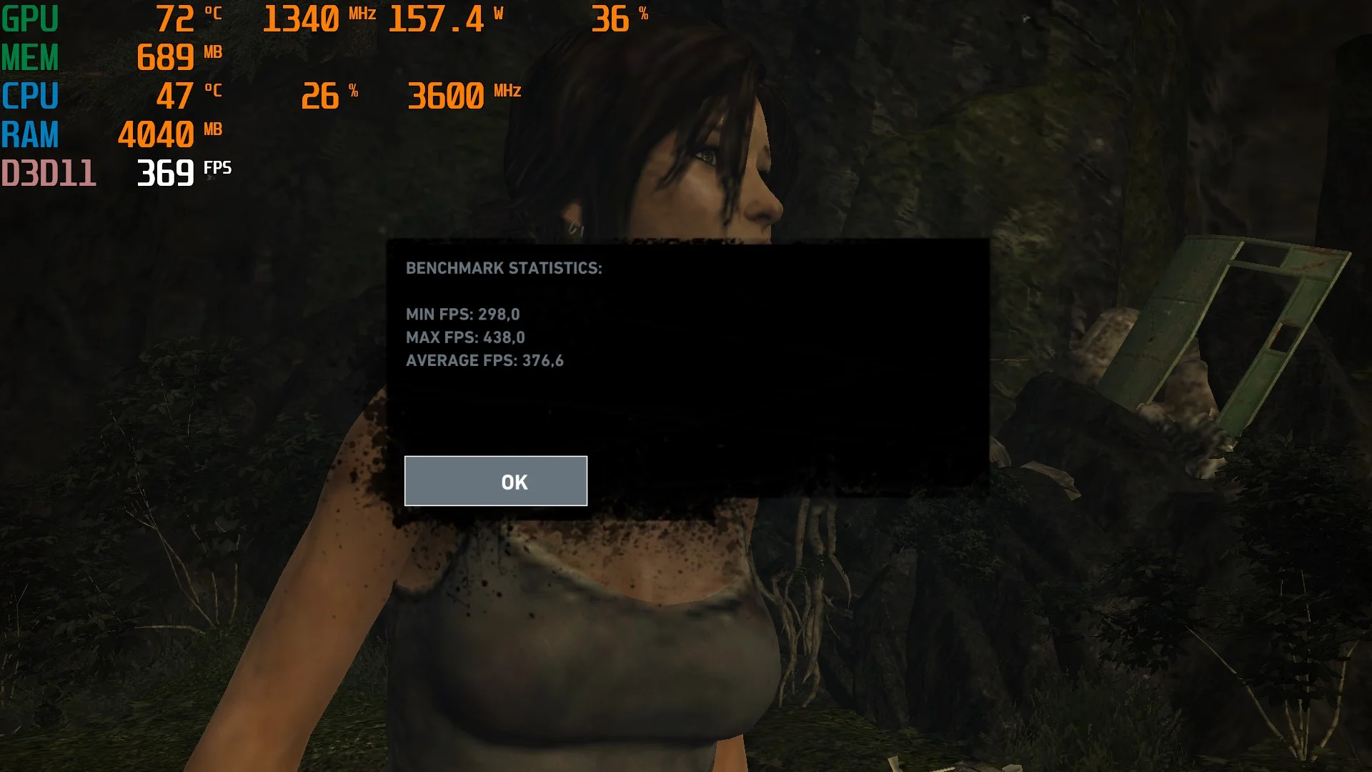

Undervolt yapılmış bir ekran kartı, MSI Afterburner'ın Core Voltage ayarına -100 yazılmış hali. GPU'nun çektiği güç 147W dan 128W'a kadar düşmüş, Sıcaklık ise 67 dereceden 64-63 dereceye düşmüş ve ortalama 1 FPS daha fazla performans vermiş.

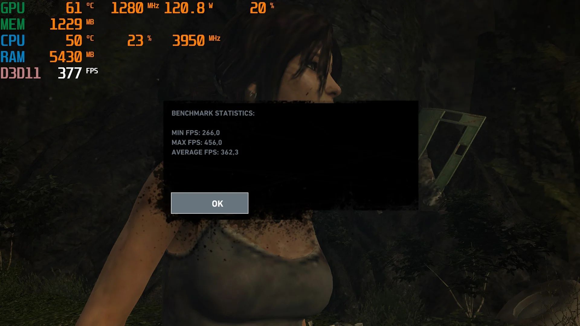

Underclock'tan bir görüntü, Core Voltage ayarına -130 yazılmış ve çekirdek hızı 1340'tan 1280'e indirilmiş. GPU'fanının hızı yüzde 37 den yüzde 25 e kadar düşmüş ve buna rağmen sıcaklık 67 dereceden 61 dereceye düşmüş, tüketim 147W dan 126W'a düşmüş.
Underclock yapılmış başka bir ekran kartı, Core Voltage ayarına -150 yazılmış ve çekirdek hızı yine 1280 MHz. Sıcaklık 67 dereceden 61 derecye, fanın hızı ise yüzde 37 den yüzde 20 ye kadar düşmüş, tüketim ise 147W dan 120W'a kadar düşmüş. Ancak bu hali ile sorunlar yarattı, WP Engine bozuldu ve alt+tab hızı aşırı derecede yavaşladı, sisteme reset atmak zorunda kaldım.
Overclock yapılmış bir ekran kartı, çekirdek hızı 1340'dan 1425'e, bellek hızı 1750'den 1900 MHz'e kadar çıkarılmış ancak RX 570'de 160W limit olduğu için OC tam olamamış (1425 MHz ile 1300 MHz arasında gezindi hız), ondan dolayı hem sıcak hem de daha az performanslı bir kart çıkmış. Tabi her OC'de böyle olacak diye bi şey yok ancak bu oyunda böyle bir sonuç verdi.
