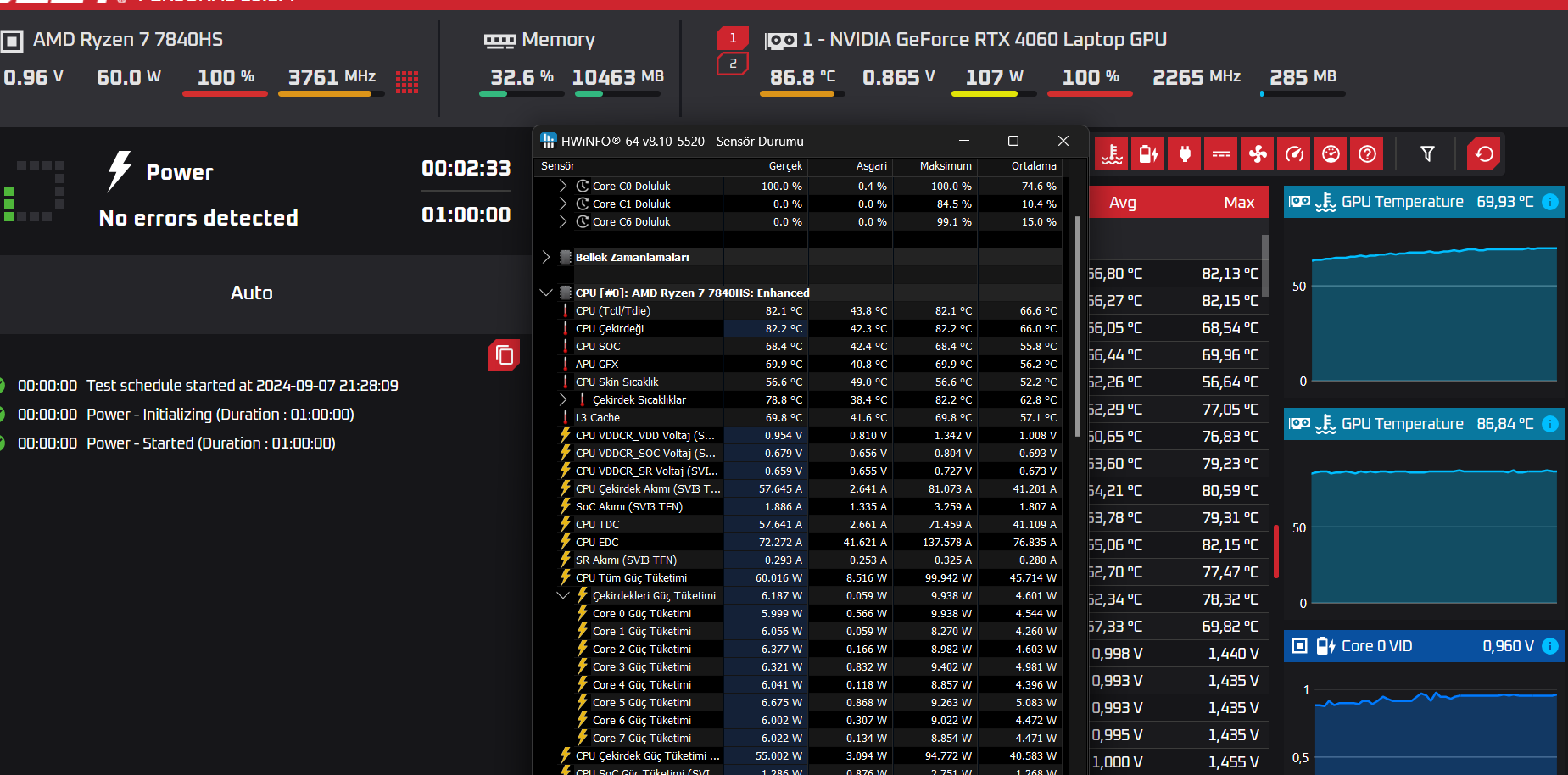

Hocam onun bir süresi var istedi kadar soğusun hatta belki testin ortasında anidan 90 olup sonra geri 60 lara düşebilir normaldir.
60w'a kabulüm zaten performans nodundaki 45w a kabul değilim tüm kış bu cihazla oyun oynadım performans modunda ve işlemci 50+w çektiği oluyodu şuan 45wı gećmiyor
power test güncel değerlerde bu şekilde
Güncel test (Fanların temizlenmesi lazım )
Fanlar 6300 rpm civarıydı otomatik maksa aldım
dediğim test
dediğim test
Hocam kaldırın nitro sens i duruma göre çalışsın cihaz o zaman.
