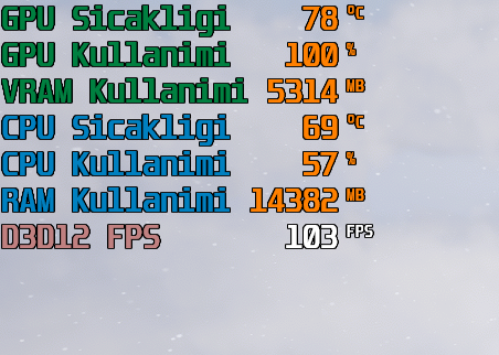

RDR 2'de aldığım sıcaklıklar ve kullanım yuzdeleri bu sekilde, cok nadir %100 oluyor ekran kartı kullanımı o da bu screenshota denk gelmiş, sizce sıcaklıklar ve kullanım yüzdeleri FPS normal midir? Teşekkürler.
Bu arada PC boştayken sıcaklıklar 40-50 arası gidiyor geliyor. Ayrıca kasanın camını açınca sıcaklıklar RDR2 de 5-6 derece düşüyor.
1080p Ultra ayarlarda oynuyorum bu arada, PC özellikleri ise şu şekil:

Ekran kartın bir tık fazla ısınıyor gibi geldi bana. Onun dışında gayet iyi durumda değerler.
Sıcaklıklar normal ama ekran kartı yaz sıcaklarında 80 derecenin üstüne çıkar.
Ekran kartı limitin 10 derece altında ama unutmamak gerek buradaki hotspot derecesi değil yani aslında 80-82 civarı ısınıyor. Sistem yeniyse hiç elleme.
Sizce ne yapmam lazım öneriniz var mı?
Önerdiğiniz bir şey var mı? sebebi kasa içinin küçük olması olabilir mi sizce
Tam anlamadığım konular olduğu için tedirgin oldum. sistem yeni
Çift fan kart o nedenle çok iyi değil soğutması. Ama değerleri normal. 3 fan 4070ti gigabyte aorusla 75 civarı görüyorum. Hotspot dediğim ekran kartının en sıcak noktası oluyor. Kasma hissettiğin yerde izlemeyi aç sıcaklığına bak. Ekran kartları 95 civarına çıktığında kasmalar başlar. Ama 95 değil 85e bile zor çıkar asus evo.
1-2 derece daha düşsün dersen kasanın üst kısmına da fan takabilirsin.
Anladım yani anormal değil sıcaklıklar, böyle düşünmemin sebebi de bu sistemin videolarını izlediğimde benim sistemime göre çok daha düşük olmasıydı teşekkür ederim cevaplarınız için.
Onlar 2dklık kesit atıyor. Kasaları da farklıdır. 5 liralık kasayla 10 liralık aynı soğutma yapmıyor malesef.
