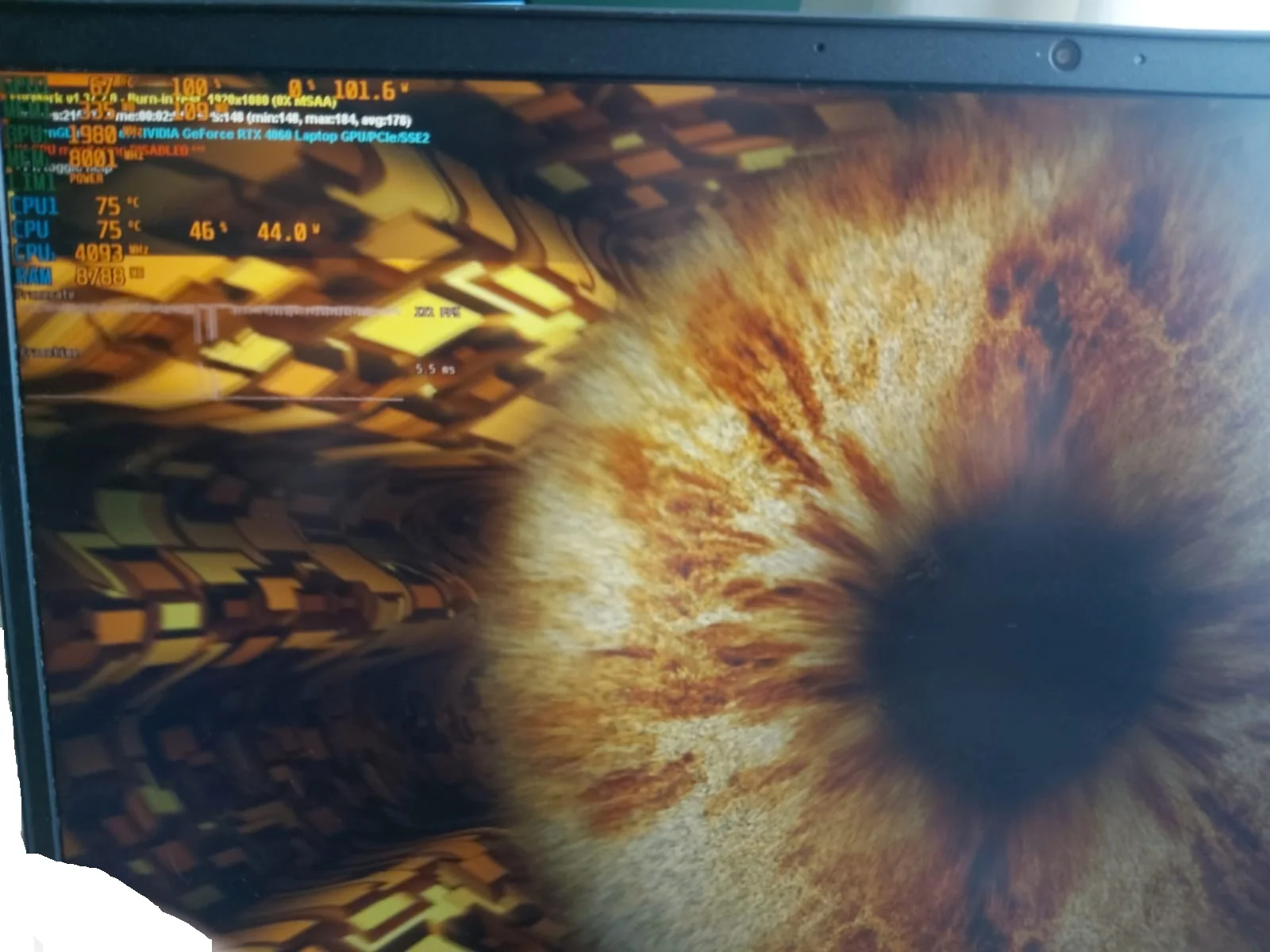

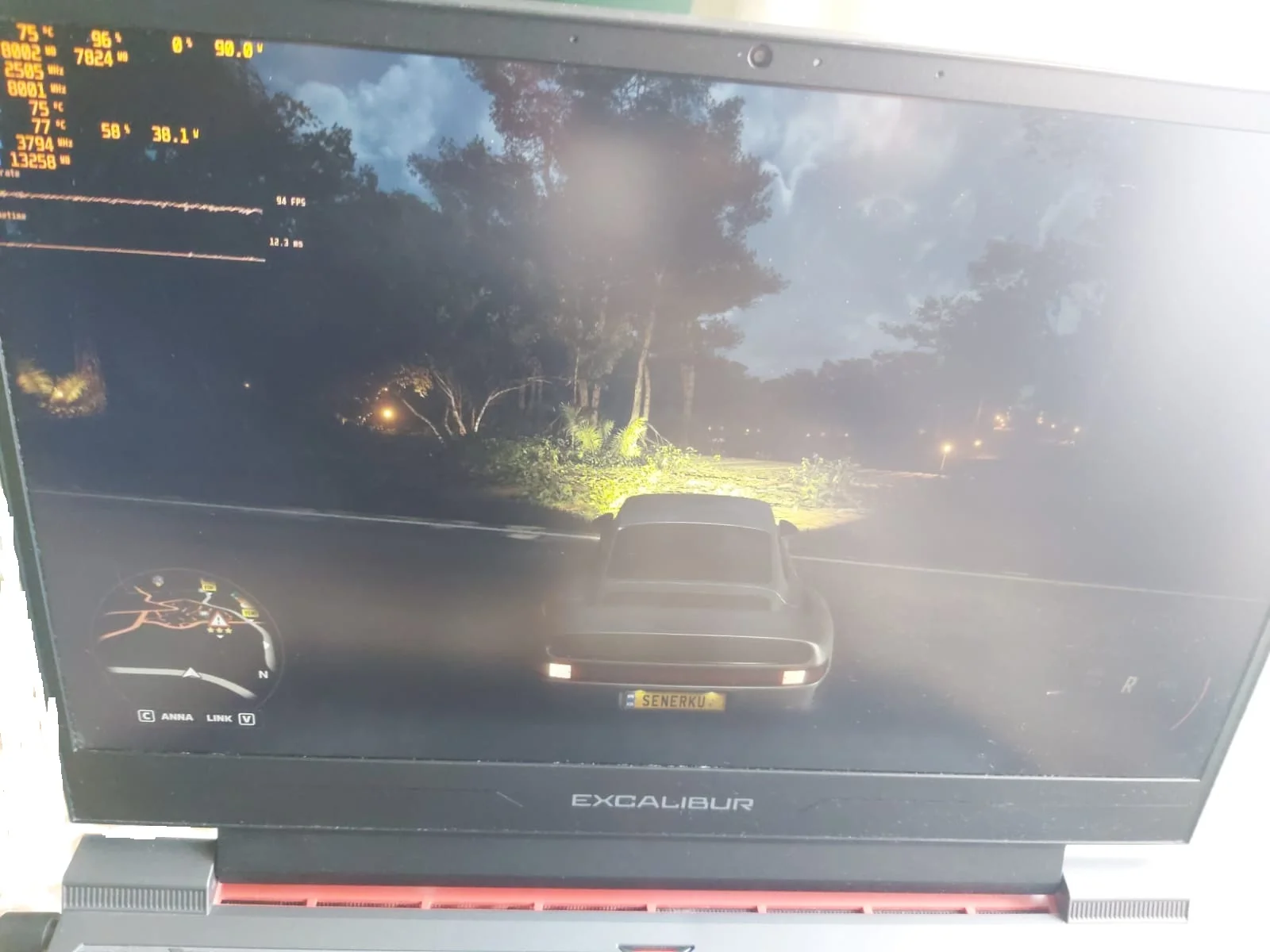

Bu konuyu açma sebebim şaşkınlık arkadaşlar. Laptop sıvı metal sürmüşüm gibi oldu.

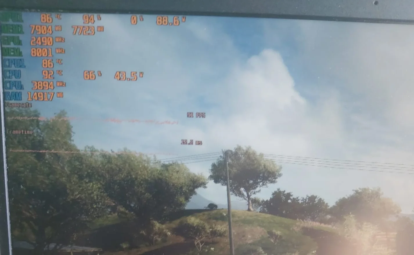

Önceki hali:
Mx6 uyguladıktan sonra:
Oyun forza horizon 5 arkadaşlar ve yukarıdaki testler 5 dakika ve üstü süre devam ettirildi.
Kameramın kalitesizliği için kusura bakmayın ışık alan bir yerdeyim ve furmarkı uzatma gereği duymadım normalde 1 2 dakika içerisinde 85 86 derece görüyordu cihaz. Şu an durum ortada.
Laptopun içini açmak çok zahmetli bir şey, daha macun uygulamakta acemiyim arkadaşlar.
Önceki hali:

100 derece gameplay oluyordu. Ama ileride sipariş verebilirim.

Furmarkta 80 derecelerde başlıyordu test 1 2 dakika içerisinde 86 thermal limitine giriyordu cihaz. Şimdi 55 60 derecelerden başlıyor. Bir an test bozuk sandım 20 derece fark normal değil gibi.

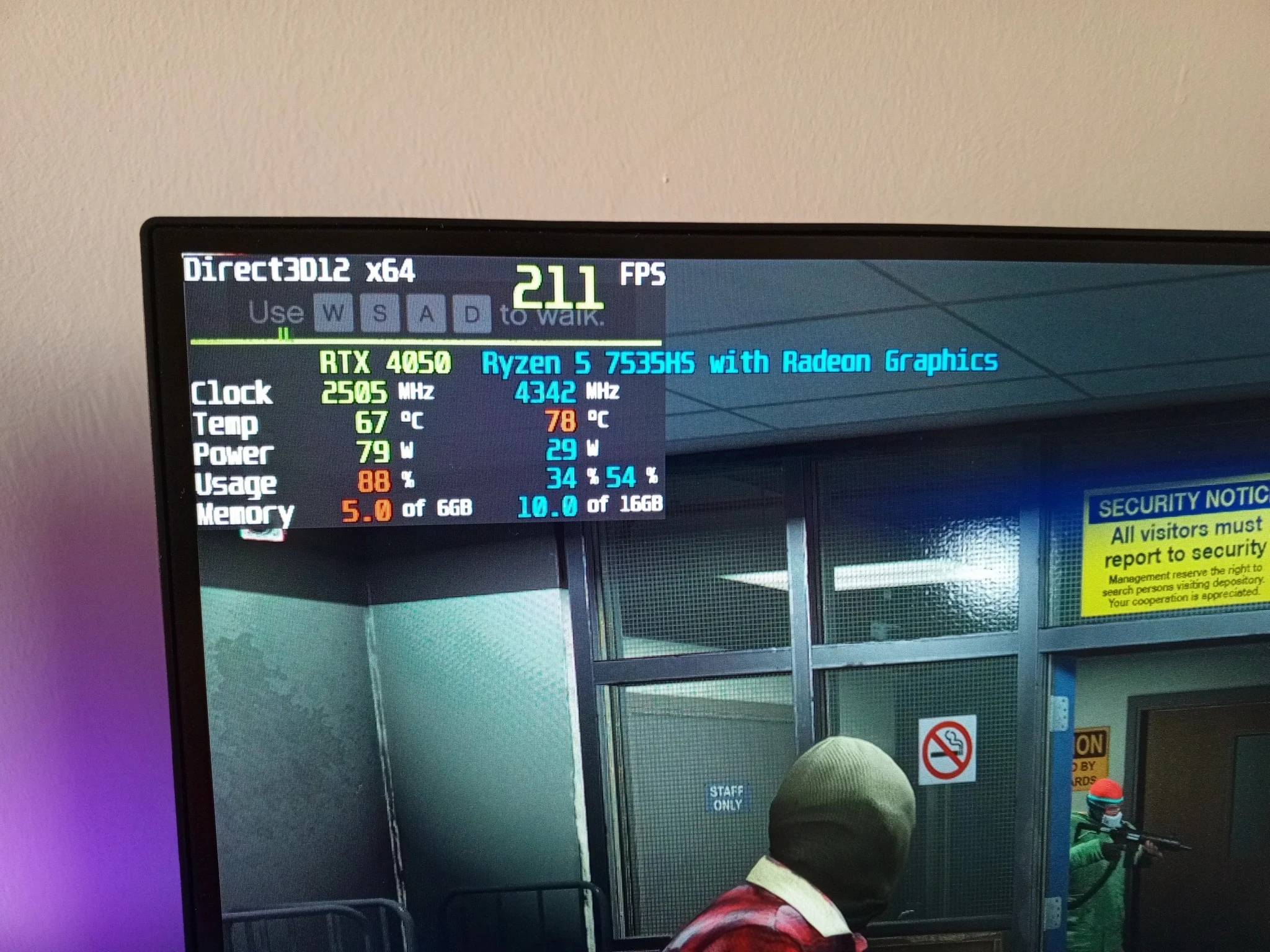

Casperlar ısınıyor diyorlardı haklılarmış :D, güzel değerler bende de 5 aylık mx6 macun ile durumlar böyle amd işlemci ile
Biraz ölmüş sanki macun 30w da 80 derece normal değerin biraz üstü
Amd için normal benim işlemcim zaten max 45 w çekiyor inteller 100 watta kadar çıkabiliyor
30W 80 derece nerede ?
Ha sen Yasin hocamın laptopu diyorsun :D
Alıntıladığım ss e bakın hocam
