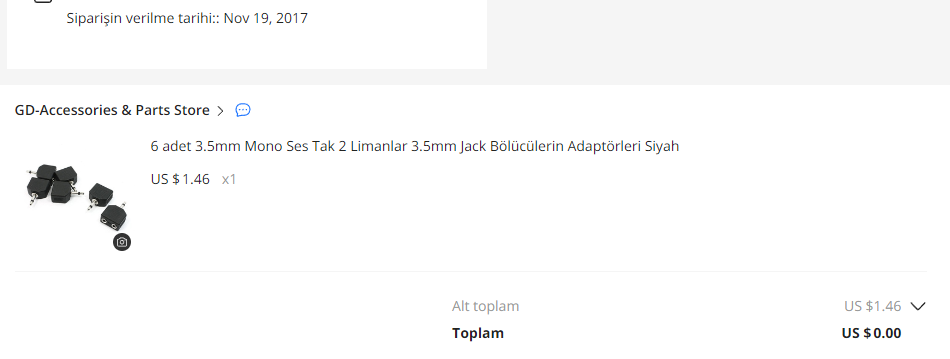

Örnek olsun diye bir ürün paylaşıyorum, bu gibi bir 3.5mm jack çoklayıcı kullanarak iki mikrofonu aktif olarak kullanabilir miyim? Daha önce deneyeniniz var mıdır?
https://www.hepsiburada.com/3-5mm-j...k-2-disi-3-5mm-cogaltici-jak-pm-HBC00001PTBHE
2017 senesinde aliexpress üzerinden 6 adet almıştım bundan, ama çok kalitesiz, evin bir köşesinde duruyor hala, bu kaliteli olanıdır belki bilmiyorum
Bu tarz bir dönüştürücüyle tahminim şöyle olacaktır.
Muhtemelen ses kaydettikten sonra dinlerken 1. mikrofon ile kaydedilen soldan, 2. mikrofon ile kaydedilen ses sağdan gelecek diye düşünüyorum.
Sanki mikrofonlardan mono ses alıp stereo olarak birleştirecekmiş gibi düşünüyorum ama zannedersem deneme yanılmayla bulacağım.
