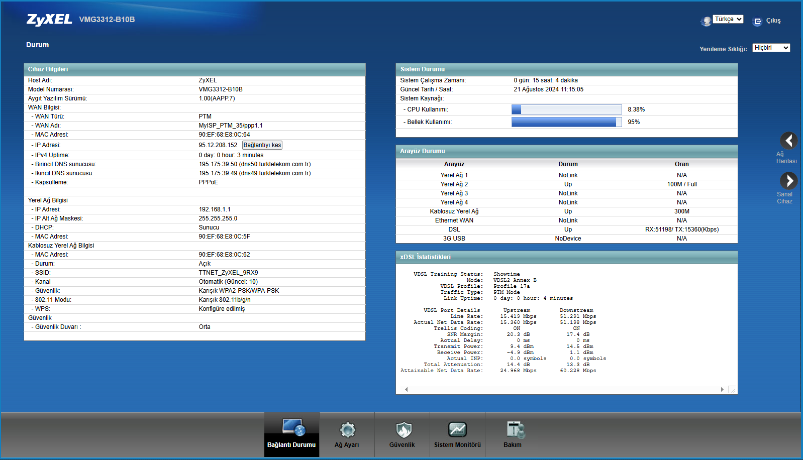

bulunduğum bölgede tek alt yapı ttnet bulunmakta. önce millenicom kullanıyordum. sorunum çözülmeyince dün akşam tekrar ttnete geçtim. sorunum hala devam ettiği için buraya yazmak istedim. sorunum şu ki internetim kopuyor. bu kopma modemde dsl ışığı sönüyor ve ardından kopma oluyor. yaklaşık 1-2 dakika sürüyor sonra tekrar bağlanıyor. eskiden çok nadir oluyordu gittikçe arttı. çok ayarsız ilerliyor. mesela bazen her 3 dakikada bir kopuyor interneti hiç kullanamıyorsunuz. bazen saatte 5 kere kopuyor. bazen günlerce kopmuyor. ama 1 haftadır 3 dakikada bir kopma olduğu için neti hiç kullanamadım. daha önce böyle yine olmuştu sonrasında telekom geldi baktı falan iç tesisattadır sorun dedi ( eve baktırmadım eve baktırınca millenicom 400 lira kesiyor. ) lakin gittikten sonra onlar 2 hafta kopmadı (rahatsız edici şekilde ) . sorunun kaynağını bir türlü bulamıyorum. ev sahibiyle konuştum iç tesisatla ilgili. oda çok masraflı olduğunu belirtti. kendim yaptırsam sorun ondan kaynaklı değilse kiracı olduğum evde 2000-3000 boşa ödemiş olacağım. deneyebileceğim başka modem yok bu arada. tıkandım kaldım. bu konuda tecrübesi olanlar paylaşırsa sevinirim. şu yazıyı yazarken bile 2 kere gitti bekliyorum ki gelsin paylaşayım.

modem arayüzüne girip hat değerlerini atar mısın?

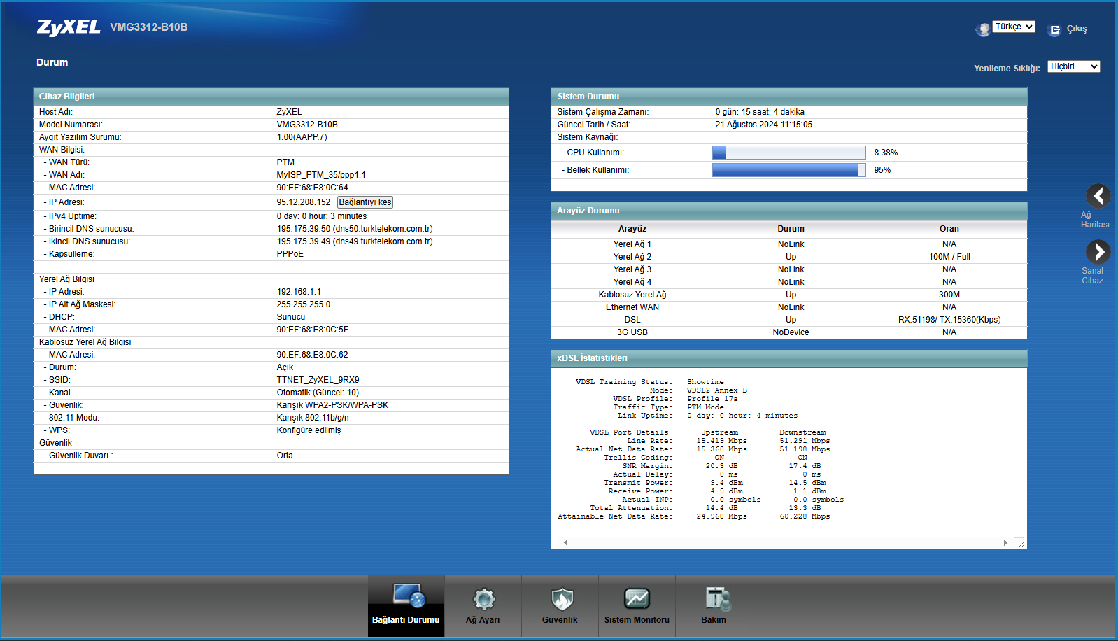

attım bu sayfa demi
snr margin değerlerin iyi hat değerlerin bir tık yüksek gibi geldi ama emin olamadım modem kaynaklı da olabilir farklı bir modem ile deneme şansın var mı?

anladım yani dsl kopması genelde iç tesisat veya port kaynaklı oluyor hat değerlerinize baktım snr margin değerlerin iyi ama hat zayıflaman bir tık yüksek gibi emin olamadım modem kaynaklı da olabilir iç tesisatı yenile ilk önce diyeceğim ama boşuna masraf yapmış olursun ayrıca iç tesisat yenilemek o kadar tutmaz sadece ankastre kutusundan modeme gelen dsl kablosunu yenileyeceksin.

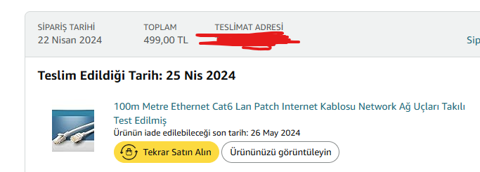

kabloyu da elektrikçiden alıyorsan evet olabilir, bak ben bu kablodan aldım kendim taktım evet 100 metre , aman aman bir kaliteye gerek yok inan bana telefon kablosu bile yeter 50 mbps hıza, sadece işçilik kabul ederse onusor kabloyu ben alayım sen tak de
edit: ki kablo dandik değil havadan getirdim bu kabloyu (direkten, altyapı falan da yok) 100 metre aylardır kullanıyorum
