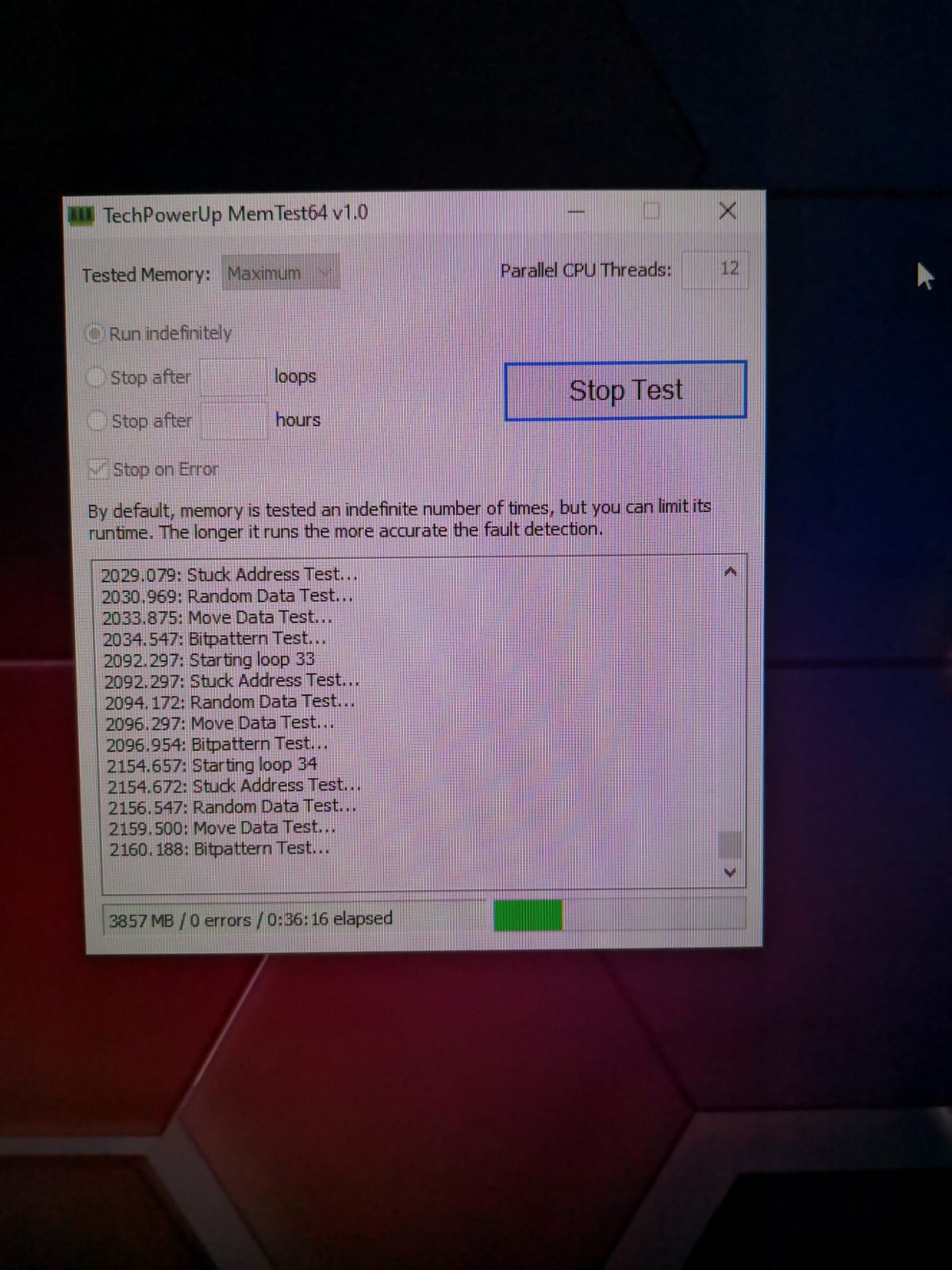

Arkadaşlar Corsair Vengeance RGB PRO SL 4x8 32 GB Ram almıştım bugün fakat bu incelemenin gelmesi biraz uzun sürdü Sevgili @cfranko dostumla Overclockladık Ramleri ^^:coffee::love:
Ramlerin Stok CL Değerleri : 3600MHz 16-19-19-19-36 1.35v
❤️@cfranko❤️ Kardeşimin yönlendirmesiyle yapılan yeni değerler : 3800MHz 14-15-8-12-21 1.50v :love: :love: :love:
Öncelikle @cfranko sana ne kadar teşekkür etsem nasıl söylesem gerçekten bilemiyorum. Benim için zamanını ayırıp çok yardımcı oldun. Gerçekten Allah senden Razı Olsun kardeşim benim. Sen gerçek anlamda bir Overclock Canavarısın, muhteşem bir detaysın. Sıfır overclock bilgim vardı ama senin sayende ramlerin gerçek performansını bulduk.(Çaktırmayın ben korkumdan durdurdum yoksa 4000leri görecektik:ROFLMAO::ROFLMAO:)
Ramlerin Tam Stok İsmi: CMH16GX4M2Z3600C16 ( Gerçek Samsung B-Die çıktı bana). Görüntüsü normal Vengeance RGB PRO ile aynı olduğu için detaylı resim atmak istemedim görünüş olarak bu biraz daha kırpılmış hali 44mm sadece, daha ufak yani.
Ramlerin Aida64 değerlerini ve Memtest64 Stabilite Testi görüntülerini aşağıya bırakıyorum.

Agesa 1.2.0.0 da da 4000 MHz stabil olması çok çok zor özellikle 4x8 ile. Bende de 5600x var ve Agesa 1.2.0.1 betasındayım 4000 mhz hala olmuyor üstelik 2x8 benimki. 3800 sınır gibi bir şey zaten
Sen E-Die kullanıyorsun, adam B-Die. Belki olabilir. Tabii 4x8'de imkansız gibi bir şey ama en azından 2x8 için denemekten zarar gelmez diyorum. :D
Alakası yok ki ne kullandığımızın. 4000 Mhz E Die da da olur B Die da da. Olay işlemcinin bellek kontrolcüsünde yani fclk

Şimdi söyleyeceğim belki çok komik gelebilir ama zaten can kardeşimin yardımı ile Ramler hayalimin ötesine geçti ben 3600 cl15 düşünürken 3800 CL14 oldu ve bunu yaparken kalbim küt küt attı şimdi bide işlemciye oc yaparsak bayılır kalırım stresten xD birde çok gerekli bir şey mi 4700 mhz fark yaratır mı ki oyunlarda? Bir de 4700 yaparsam sistem boşta bile 4700 çalışacak sanırsam bu işlemcinin ve soğutmanın ömrünü yemez mi dostum? Biraz bilgisizim kusuruma bakma lütfen dediklerim komik gelebilir.
4000 MHz yapıp FCLK'yi 1800'de falan bıraksak nasıl olur?
