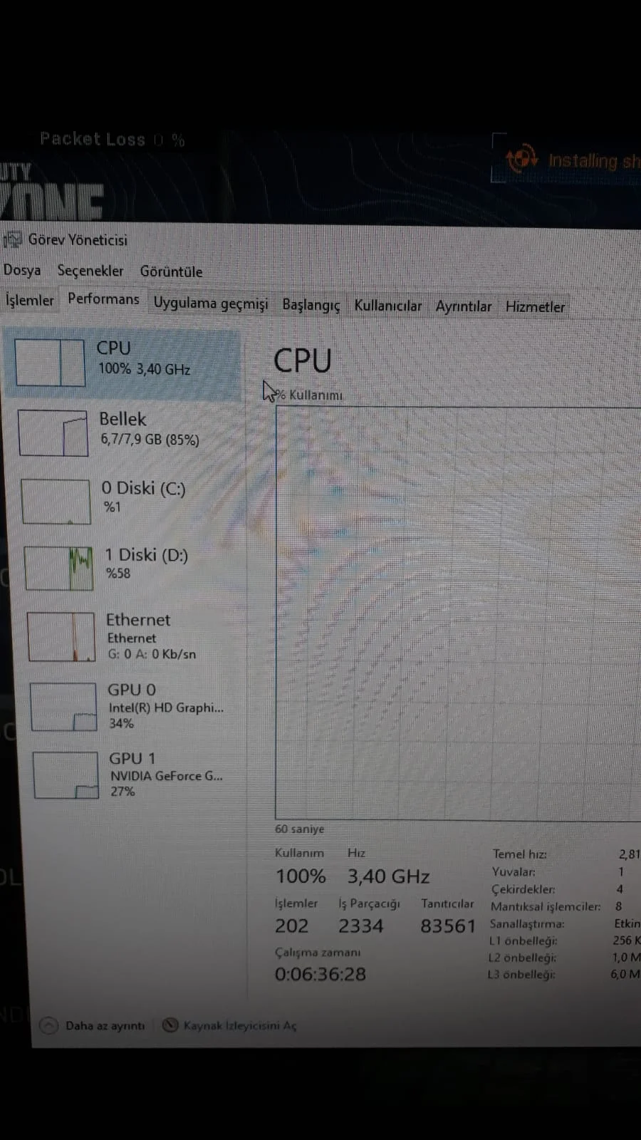

Merhaba arkadaşlar, 10 gün önce Cod warzone oynuyordum 80-100 fps arası. Sonra bir gün oyun takılmaya başladı sürekli anlık fps dropları oldu. Görev yöneticisinden baktığımda Cpu 90-100 deyken Gpu nun 8-10 yüzdelerde gözüküyor. Bu takılma sorunu bazen düzeliyor kendiliğinden birkaç gün sonra tekrar başlıyor. Çözümlerinizi bekliyorum teşekkür ederim.(Fotoğraf kalitesi için özür dilerim o an telefondan çekmiştim)

Muhtemelen işlemci ısınıyor. ısındığı için yavaşlıyor ve darboğaz oluyor

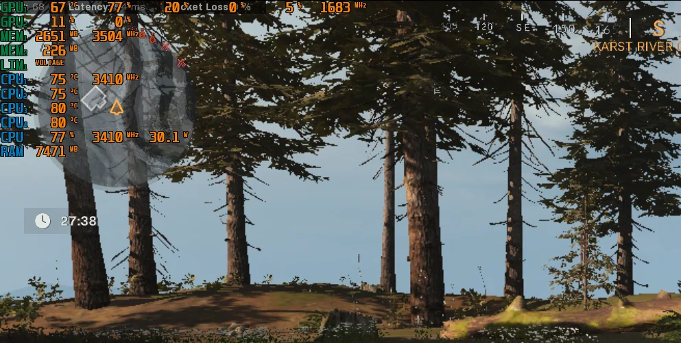

Sistem özellikleri neler ? Kaynak tüketimine buradan değilde msi afterburner gibi direk oyun içinde gösteren programlarla bakmanı öneririm. Görüntüden anladığım sistemin laptop. Oyunu açarken yüksek grafik işlemcisiyle açmayı dene.

Darboğaz var.

Sistem özellikleri neler ? Kaynak tüketimine buradan değilde MSI afterburner gibi direk oyun içinde gösteren programlarla bakmanı öneririm. Görüntüden anladığım sistemin laptop. Oyunu açarken yüksek grafik işlemcisiyle açmayı dene.
Evet sistemim laptop. i7 7700hq, gtx 1050ti var darboğaz kontrol için sitelerden baktım darboğaz olur diyor. Ama darboğazı 10 gün yaşamayıp bir anda tekrar geri dönmesi şaşırtan kısım. 06ankaralı nın dediği gibi ısınmadan dolayı darboğaz yaşıyor olabilir miyim?

İşlemci oyunda kaç dereceye ulaşıyor bir kontrol et. İşlemci fazla ısınırsa hızını düşürür, bu da darboğaza sebep olur.

Sıcaklıklarda bir sıkıntı yok. Ekran kartı sürücüsünü güncelledin mi ? Güncellediysen nasıl güncelledin ?
Geforce experience tan 27 mayısta gelen son güncellemeyi de yaptım bir değişiklik olmadı.

Önceki sürümleri dene, bazen son sürümde hata olabiliyor. Eğer bu da işe yaramazsa ne yapılabilir bilmiyorum, aklıma bir şey gelmiyor.

İşlemciye bağlı entegre grafik kartını kullanıyor sistem.Oyunu açarken yüksek grafik işlemcisiyle açmayı dene.
Onu da denedim şimdi bir değişiklik olmadı.
teşekkür ederim çabanız için.
Burda tam performans çalışan işlemci gözüküyor. Yani ekran kartı nerdeyse %30 ile çalışıyor.Siz bu sonuca nasıl vardınız ?
Merhaba arkadaşlar, 10 gün önce Cod warzone oynuyordum 80-100 fps arası. Sonra bir gün oyun takılmaya başladı sürekli anlık fps dropları oldu. Görev yöneticisinden baktığımda Cpu 90-100 deyken Gpu nun 8-10 yüzdelerde gözüküyor. Bu takılma sorunu bazen düzeliyor kendiliğinden birkaç gün sonra tekrar başlıyor. Çözümlerinizi bekliyorum teşekkür ederim.(Fotoğraf kalitesi için özür dilerim o an telefondan çekmiştim)Alıntıyı görüntüle
Oyunun HDD de mi, yoksa ssd'de mi ?
