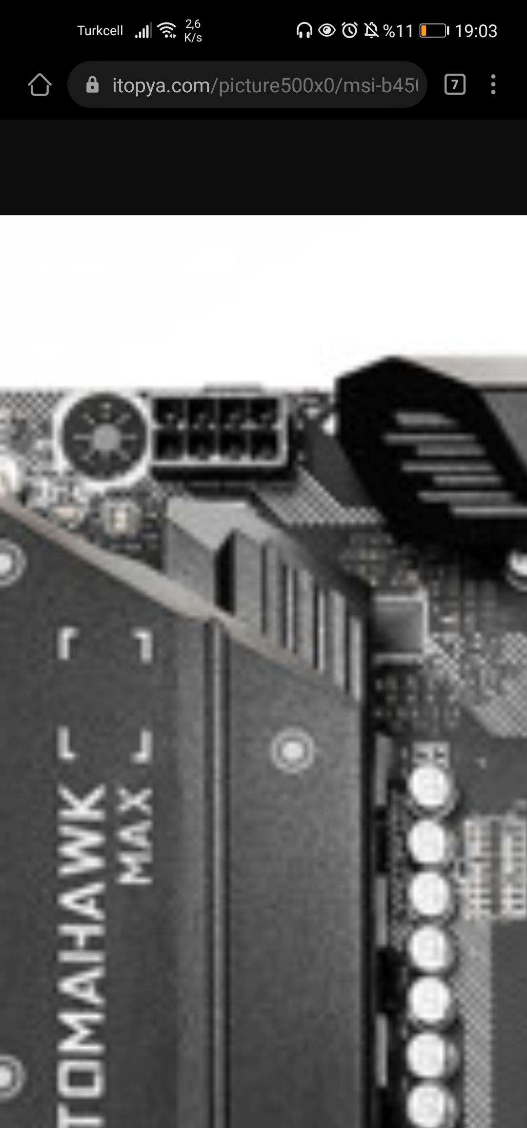

Cpu güç kablosu kısa geldi
MSI b450 tomahawk max
Evet evet biliyorum attığım linkte zaten 8 pinlik uzatıcı
Ama gerçekten çok pahalılar yaa. Onun yerine sadece uzatıcı alsam en fazla 50 TL tutar.
Attığınız 4 pin hocam, eğer bunu alır iseniz diğer 4 pin boş kalacak.
Yok hocam 8 pin

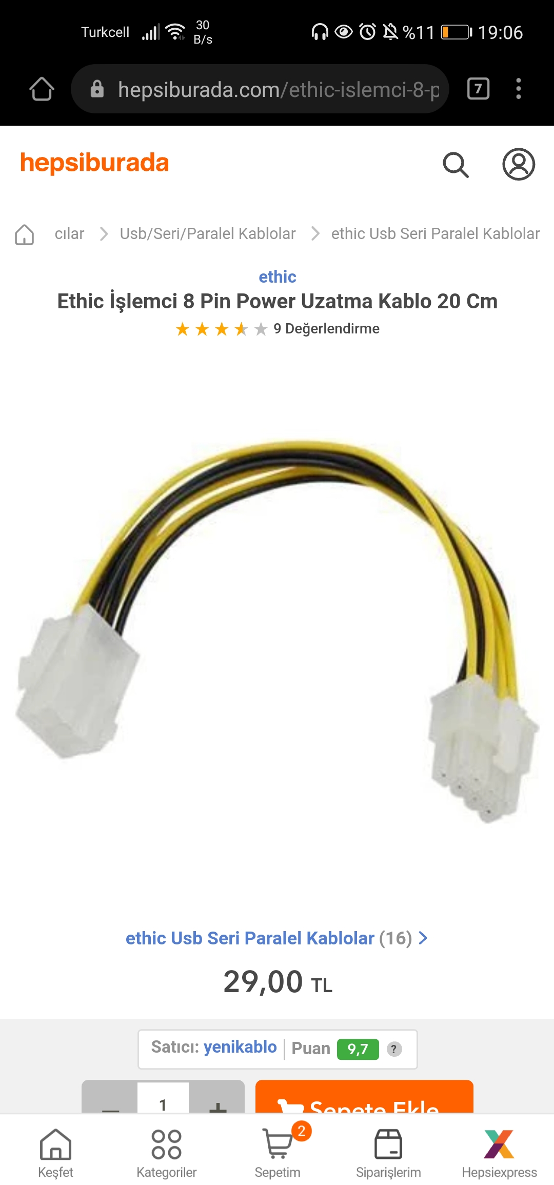

Hocam şimdi BU sitede buldum lakin biraz pahalı geldi.
Eğer büyük bir şehirde ikamet ediyor iseniz, şehirdeki bilgisayarcılarda bu kabloyu daha uygun fiyata bulabilirsiniz.
Bu arada internettende alsanız bilgisayarcıdanda alsanız kabloların doğru şekilde bağlandığına emin olmalısınız, örnek vermek gerekirse mavi kablo normalde üste denk gelmesi gerekirken kabloda yanlış bağlanıldığı için alta geliyor ise iade etmelisiniz.
Ekstra olarak uzatma yapınca sıkıntı çıkmaz, kablo elektriği alıp aynı şekilde iletir.
ben bunu almayı düşünüyorum ama yorumlarda birkaç kişi kablonun eridiğini söylemiş
Sizin attığınız linkteki kablo bakır mı peki
Hocam bilgisayarı kapatıp kabloyu çıkarıp baktım fakat anlayamadım.
Ama yüksek ihitamal bakırdır. Böyle önemli bir kabloda bakır kullanılması gerekiyor.
Ayrıca 1-2 ay geçtikten sonra yandığını söylemiş arkadaşlar.
Bunun sebebi ise kablo, plastik bağlantı ucunda çentik ile sıkıştırıldığı için ve zamanla gevşediği için olabilir.
Siz de bu kablonun aynısından mı kullanıyorsunuz
Peki teşekkürler. Bende ondan sipariş edeyim o zaman
Hocam sorun şuradaki sizin ana kartınız 8 pin uzatma istiyor.
Fakat benimki 4 pin.
Yani alacağınız kablonun ismi "8 pin erkek-dişi cpu power kablosu" dur.
